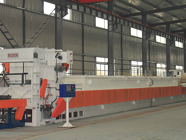

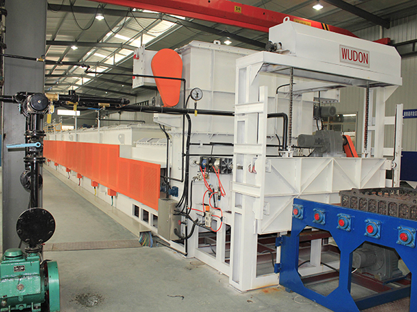

辊棒式球化退火生产线主要用于大批量零件的球化退火处理,也可用于零件的等温正火处理。
辊棒式球化退火炉由上料台,前真空锁气室,退火加热室,冷却室,球化室,快冷室,后真空锁气室,卸料台,抽真空系统,氮气保护气氛控制系统,温度,电气控制系统及计算机监控系统等组成。

这个炉子不可能完成等温正火,等温退火还是可以的。

就是退轴承,钢管,铜棒,铜圈,铸件,棒料、盘圆,退火的,退出来无氧化皮,客户很满意。

真空处理?充什么气氛保护啊?

预抽真空。就是就出料抽真空。气氛一般为氮气加丙烷气
