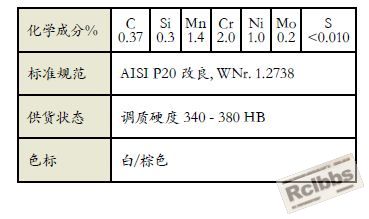

718的成分只是比P20多了Ni而已,应该能查到,至与工艺本人同薏楼上的说法。

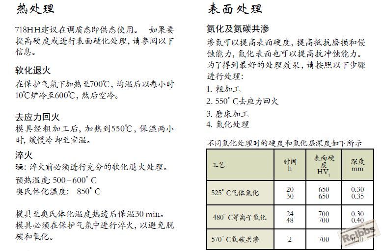

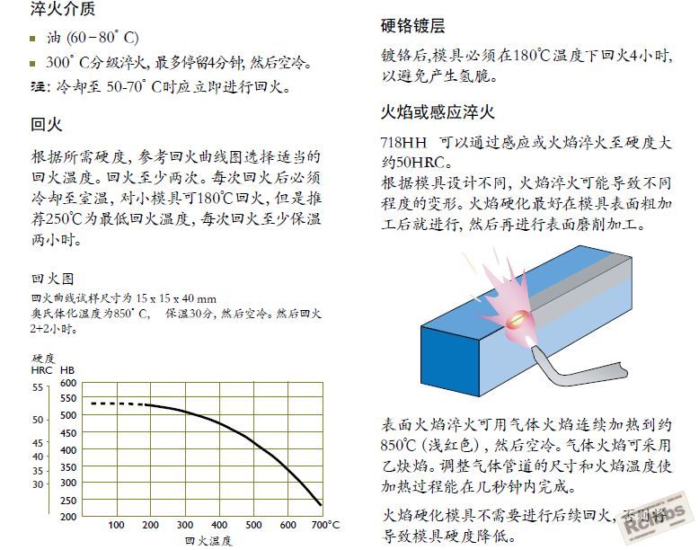

ASSAB 718HH化学成分如下图:
该材料是预硬钢,不须热处理即可使用,若热处理可参考以下资料:

主要成份 %C:0.33 ,Si:0.3 ,Mn:0.8; Cr:1.8, Ni:0.9 ,Mo:0.2来自: Android客户端
