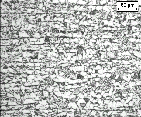

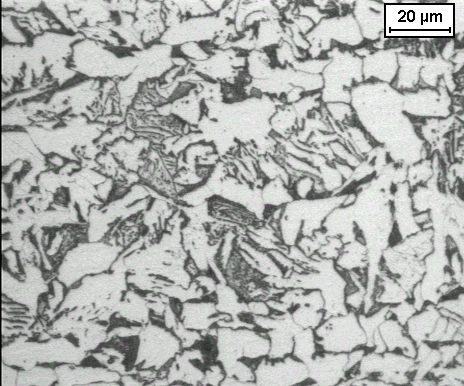

请高手帮忙看看我的是什么组织?
c:0.14,Mn:1.3,Si:0.3
终冷温度600左右,冷却速度无法测算
是同一个试样的,4%的硝酸酒精腐蚀
分别为200倍和500倍光学显微镜

第一张相片仍有带状组织分布特征,组织为铁素体+上贝;第二张据我经验应该是上贝,还有可能是针状铁素体(魏氏),大家怎么认为?
楼主,这两张相片是一个试样的吗?还是两个?放大倍数各是多少倍?
大概是200倍与500倍,对不?请说明一下
[ 本帖最后由 中心试验室 于 2007-4-2 21:05 编辑 ]
发表于 2007-4-2 21:34:03 | 显示全部楼层
再加上少量的珠光体。

可是这个钢性能比较好,如果果真含有魏氏体的话性能不是很差吗
另外,魏氏体和管线钢中的针状铁素体的根本区别是什么啊。这个我一直就没明白

应该是铁素体+贝氏体+少量珠光体

综合大家的意见,我决定测定结果是铁素体+贝氏体+少量珠光体了,谢谢大家
ps:还有个小问题:贝氏体转变温度不是在大概400上下吗,我这个从600开始空冷,贝氏体是如何产生的呢?
发表于 2007-4-3 11:12:27 | 显示全部楼层
这种组织应该是控轧控冷钢的接近表面的组织,我也曾经碰到过,也很迷惑,到现在还没整明白。不过你的组织和我碰到的稍有区别,应该是F+Bs+P,Bs在第二张照片中部一小部分特征比较明显:在奥氏体晶界向两侧生长。F有轻微魏氏组织特征,魏氏组织在原奥氏体晶粒粗大的时候会对性能有不利影响,本例中的奥氏体应该是由于冷却速度大的原因而形成(因为魏氏组织形成是由于晶粒和冷速有一定的配合,原奥氏体晶粒大,冷速不很快的时候就可以形成)。本例组织和平时不太一样的原因可能是由于表面先期冷却到了很低的温度,随后由于回温,经历了一个回火的过程。管线钢中的针状铁素体的概念比较混乱,有的把它定义为混合组织:准多边形F,无原奥氏体晶界的粒状贝氏体等;有的就是指板条铁素体;也有的说就是魏氏组织铁素体。不知道说的对不对,也不知道说明白了没?仅供参考!

这个钢如果终冷温度降低到550时, 钢板强度上升不多,但是延伸率下降明显,不能符合性能要求。如果提高终冷温度没有魏氏体但是带状组织和强度不合格。精轧开轧温度大概940,终轧820,开冷770,请问有没有办法消除这里面的魏氏体控制不产生上贝氏体呢,都说这两种组织对性能影响较大

作为控轧控冷钢中,魏氏组织可以不必考虑,上贝氏体应该是有害的。我认为要消除可以从控冷工艺上想想办法:开冷温度、终冷温度、冷速等。

好像有带状缺陷

这两张图片上没发现贝氏体。
第一张:珠光体沿轧制方向分布;
第二张:除铁素体外,还有粗片状珠光体和少量细片状珠光体。

我也同意是铁素体加少量珠光体和贝氏体,一般应避免贝氏体的产生,降低冷却速度,仅为个人看法,请高手批评指正!

其实就是热轧组织,大部分F,少量P,另外有一部分魏式体。处轧温度较高,轧制工艺不当

铁素体呈带状分布 根据GB/T 13299-1991|钢的显微组织评定方法 其在一级与二级间。组织为块状F+魏氏体铁素体+P,没有B

16Mn钢。P+粒状贝氏体+少量珠光体。如果终轧温度不要低于650,以下用热风吹吹。试一试

我同意带状缺陷的观点,过烧热轧出现的。
