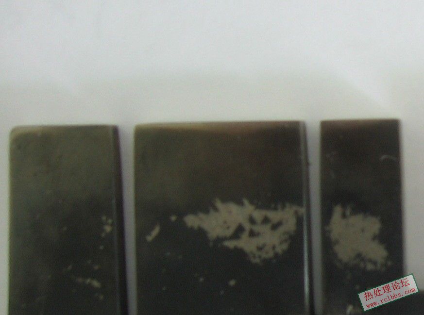

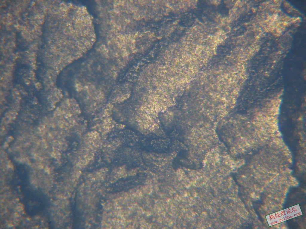

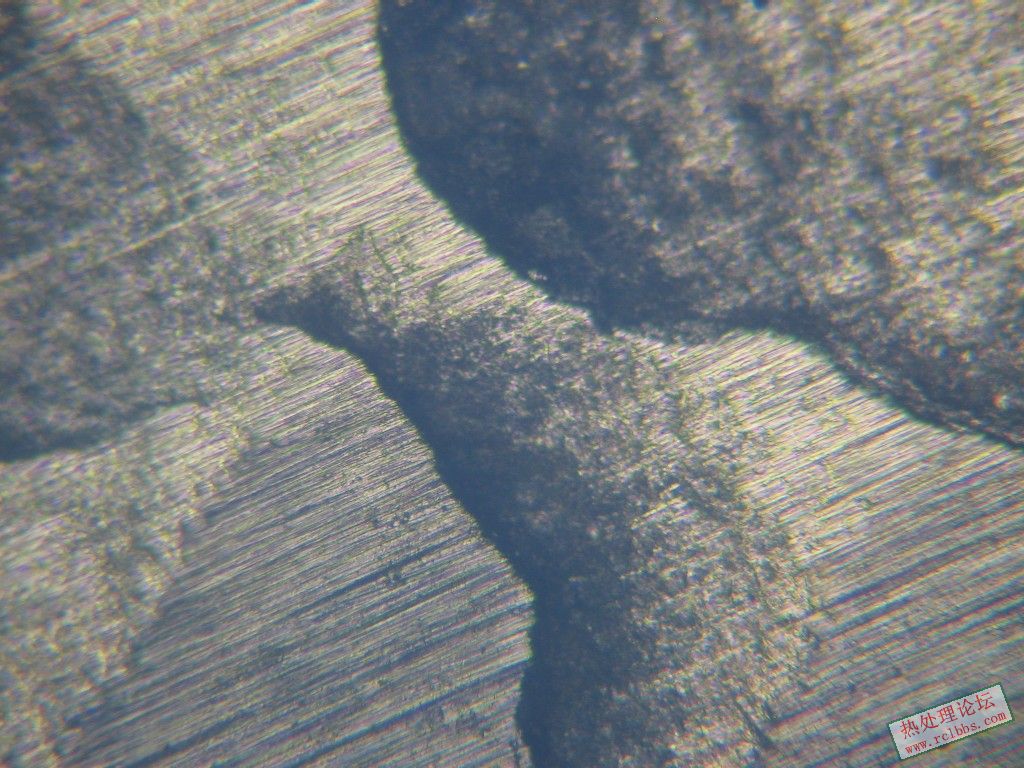

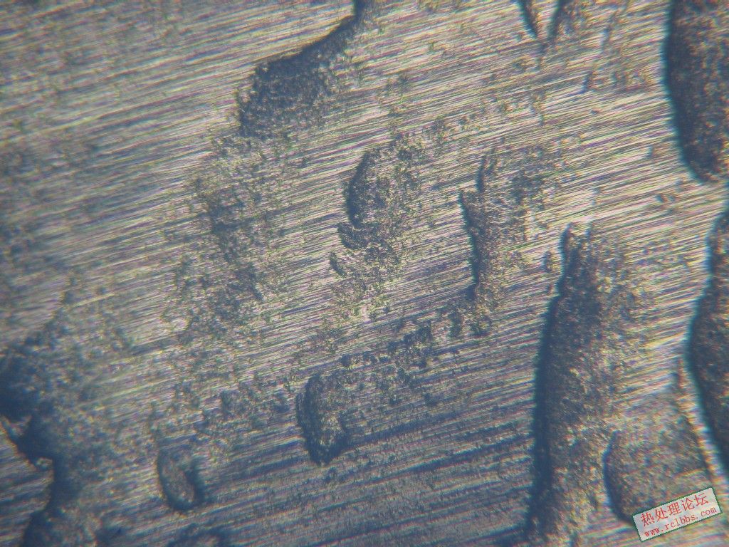

经过氮化,使用后出现有剥落,剥落处如图1。剥落处放大100倍后如图2~4
希望各位能和我一起分析问题的原因。

是什么材料?淡化工艺如何?看看像是疏松引起的

氮化层疏松严重,大概是气体氮化吧?

氮化表面疏松了,我看像液体氮化,产品颜色有点黑,我们有一次由于盐里有杂质,
造成速炉产品都出现疏松现象

应该是铁素体含量所致!
