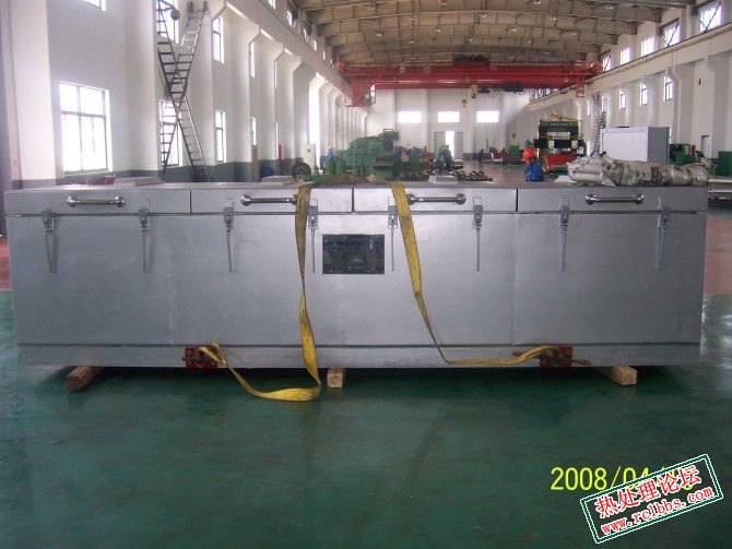

专业冷处理设备制造企业
在国内得到广泛运用且推广的应属论坛赞助商-----深圳德捷力。
专业冷处理设备制造企业,具有良好的品质和信誉,广大的科研队伍,为降低深冷成本,发挥材质极限性能而努力。
深冷箱.jpg 处理直径3M的工件,炉子的生产周期可能会长点。
该设备箱体由双层不锈钢制成,漂亮大方,受力部位特别加固,
          由电磁阀控制液氮流量,科学合理地使用液氮
          内置搅拌风机,控制温度均匀性,装有排气孔,保证压力的安全和热量的排除,
         特制保温层,优异的隔热效果能有效隔开内腔与外壳的热传导,减小液氮损耗
