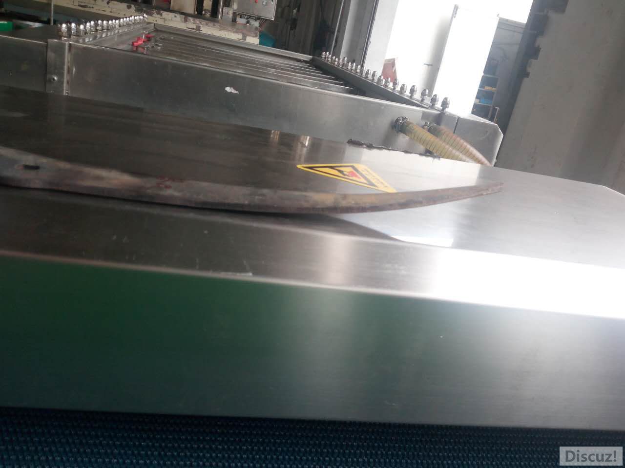

首先上料,网带炉上摆放整齐,加热有三个区域,这款剪刀加热时间90分钟,掉到油槽里面淬火,再经过输送带到回火炉里面大概时候是100分钟,出来还要经过水冷,这样工件就出来了工件。
淬火温度850回火温度320。

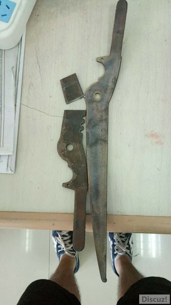

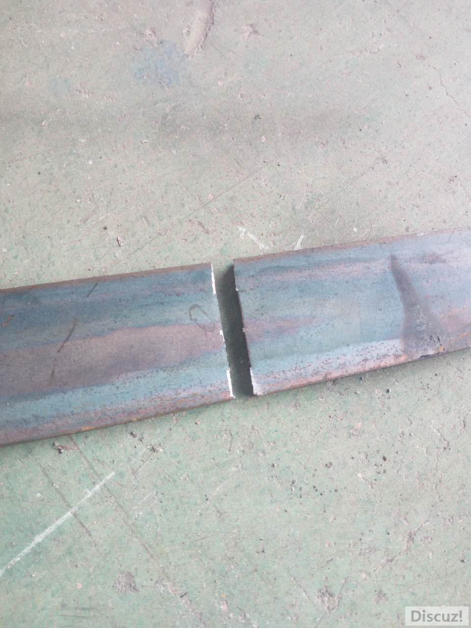

现在要求的硬度是 HRC52 , 通过上面的热处理工艺做出来的硬度是合格的,但是 里面有70%是韧性好的,可以30度弯曲,有30%是非常脆的,大概10度就能导致折断,如图。

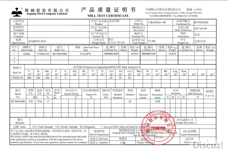

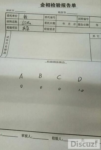

化学元素和 夹杂都做了检测, 如图,化学元素跟质保书符合。
现在想请教下各位大侠,有什么工艺改善,既要达到这个硬度要求,又能避免30%出现这样的脆性。如能解决,必有重谢。
夹杂
夹杂
质保书
质保书
韧性好的
韧性好的
脆断的
脆断的
