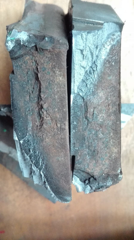

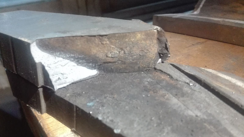

欢迎大家对附件断口发表意见,太详细的资料我暂时也没有,能看出来什么就说什么吧!wechat:lang_wechat_threadmessage

通过断口宏观来看 ,有一部分是锈蚀严重应该为早期断裂,有一部分是新断口是后期断裂,断裂时间不一样,你从锈蚀严重部位入手,看是否有焊接缺陷,原材料缺陷,最好进行电镜看一下断口哪种性质是不是疲劳,在对样品截面断口边缘做金相微观看一下是不是有夹杂物缺陷什么的,你给的信息只有这么多,使用工况位置,及材质(是否性能,成分合格)都要查一下,如果你很急的话断口处切取下来给我我帮你搞

先看下裂纹源的位置有没有缺陷。

从断口看晶粒比较细,此件应该经历热处理,从断口看明显是脆断,说明有可能断后伸长率很低,怀疑热处理不合格
