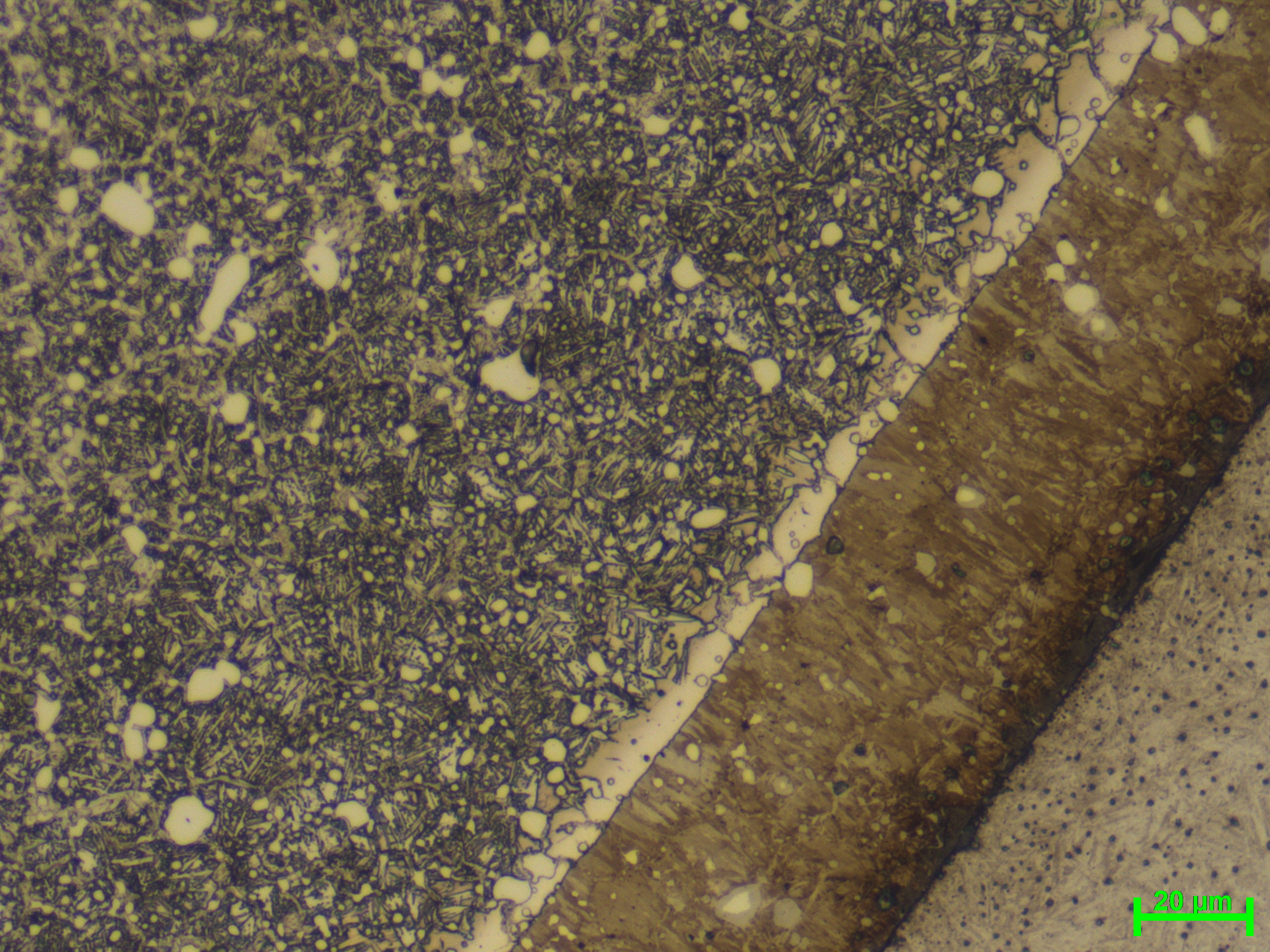

如题,样品为汽车发动机正时链条销轴,左上为基体材料,硬度为600HV0.1,右下深色层为表面层,厚度0.05mm,硬度为1200HV0.1,表面与基体之间有一发亮的析出相;  请教一下专家,这是什么表面处理工艺?
腐蚀剂为王水酒精溶液,盐酸:硝酸:酒精=10:3:100;

PVG??物理沉相?:):)

应该是渗硼的产品,我10年前弄过渗硼工艺和金相,非常相似

渗硼
