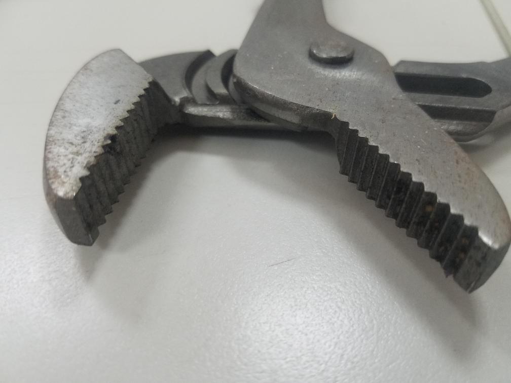

谁能做这种钳子钳口感应淬火?

材料45、50CrV为主,要求钳口牙纹面感应加热淬火。硬化层深度:牙纹底部至基体1.5-2mm,并且硬化层要均匀一致。硬度50-60HRC。

这是水泵钳,材料是50CrV比较多,整体淬火后,齿部高频,我以前做得多,
