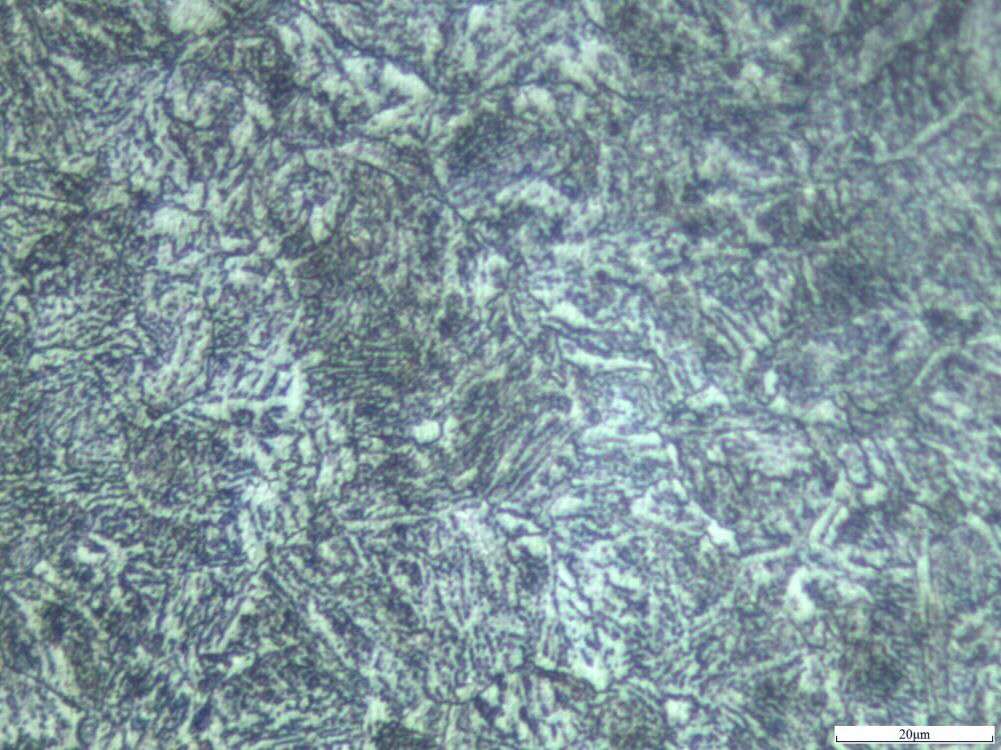

美标4130调质棒材,最近产品出现异常,做了一个金相,请教坛子里各位大侠。
500的
500的

没有热处理工艺很难看出差在哪里的。

照片不太清晰,好像有铁素体。有没有测试下显微硬度?

在多给点信息   描述一下异常情况

这几天有点儿焦头烂额了,产品大批量出现问题,一直在分析,然后取样,基本已经确认了,是贝氏体加铁素体,以及带状组织。是原材料的问题,目前在做夹杂物分析,感谢各位!

国内这种材料基本上热轧都是这个组织,粒贝氏为主。就是没有调质之前的组织,也就是说,你买的调质棒料,但是现在没有没有调质供货给你,问题应该在这里,夹杂物那些基本控制都比较好,不是异常点的主要原因。

个人认为:从组织上看是淬火冷却不怎么好,样件检查下硬度、设备检查下油温和油搅拌、原材料要检查下淬透性再具体分析。仅供参考。

谢谢,材料是采购钢锭锻造,估计是原材料的问题,当然也不排除锻制过程及锻后过程,正在排查,已经检测到带状组织。

锻造组织,那就更加正常了,这种材料,锻造后不控制,也是贝氏体基体,而且大多数锻造厂做出来的合金钢都是贝氏体基体,这个暂时到不奇怪;你现在认为是是组织异常,还是带状组织,如果带状,顺着锻造方面切割,会有这个情况的。

经检查有带状组织,贝氏体加铁素体
