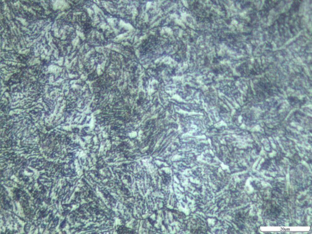

哪位大侠帮我看看这个金相,调质的,4130,棒材,没有淬上火,是什么原因导致的?材料问题吗?
500的
500的

会不会是淬火冷却不是很好

目前就是不知道怎么回事,工件好像没问题,试样确总是效果不理想

您好,这个钢种对应国内是30CrMo,这种材料适合截面积较小的工件。根据你提供的金相组织图片,组织确实不太好,有一部分贝氏体组织转变,对冲击韧性有一定影响。由于我不知道你的热处理工艺,没法给你一些修改建议。如需要具体回答,可以电话联系:18852273153,微信同号。

有条件的话可以试试水淬,不过要考虑零件的形状适不适合

这种材料我们实验过,水淬的效果还是不错的,因为零件稍大,结构不是很复杂,未出现过淬裂问题

要确认下这个试样的取样位置,还有就是不确定你的调质工艺,奥氏体化温度的设定和冷却介质的选择影响很大。

淬火温度、淬火介质以及工件取样位置需要说明,我做了几万吨的4130都是水淬,从来没有开裂过,这个材料的淬透性不是很好,

具体工艺能透露一下吗?从图片上看 不是你说的没淬上火,感觉是淬火介质冷却能力的问题,要不试试水淬? 或者说提高淬火油初段的冷速

还是要看具体工艺,从图片看,怀疑保温时间偏短,当然冷却效果也不好

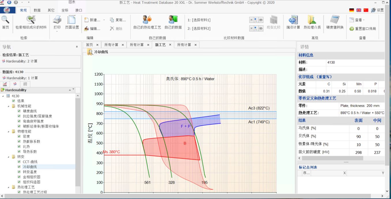

boswell 发表于 2020-10-13 14:59
是的,客户的要求是QTC随炉调质,200×400的长方形,距工件25.4的深度取样,就是不行,后来在试验的时候 ...
用软件模拟,200厚的件一般的水冷25.4处只能得到贝氏体+铁素体和珠光体,根本得不到马氏体。这是正常的结果。

发表于 2020-10-22 09:42:05 | 显示全部楼层
boswell 发表于 2020-10-8 16:59
不好意思哈,才看到,我们的产品就是普通的棒材,直径从Φ200~Φ700,棒材的调质问题还不大,关键的是QT ...
φ200的件普通水淬也得不到马氏体。φ700的件调质意义不大,只是表层有点贝氏体。
