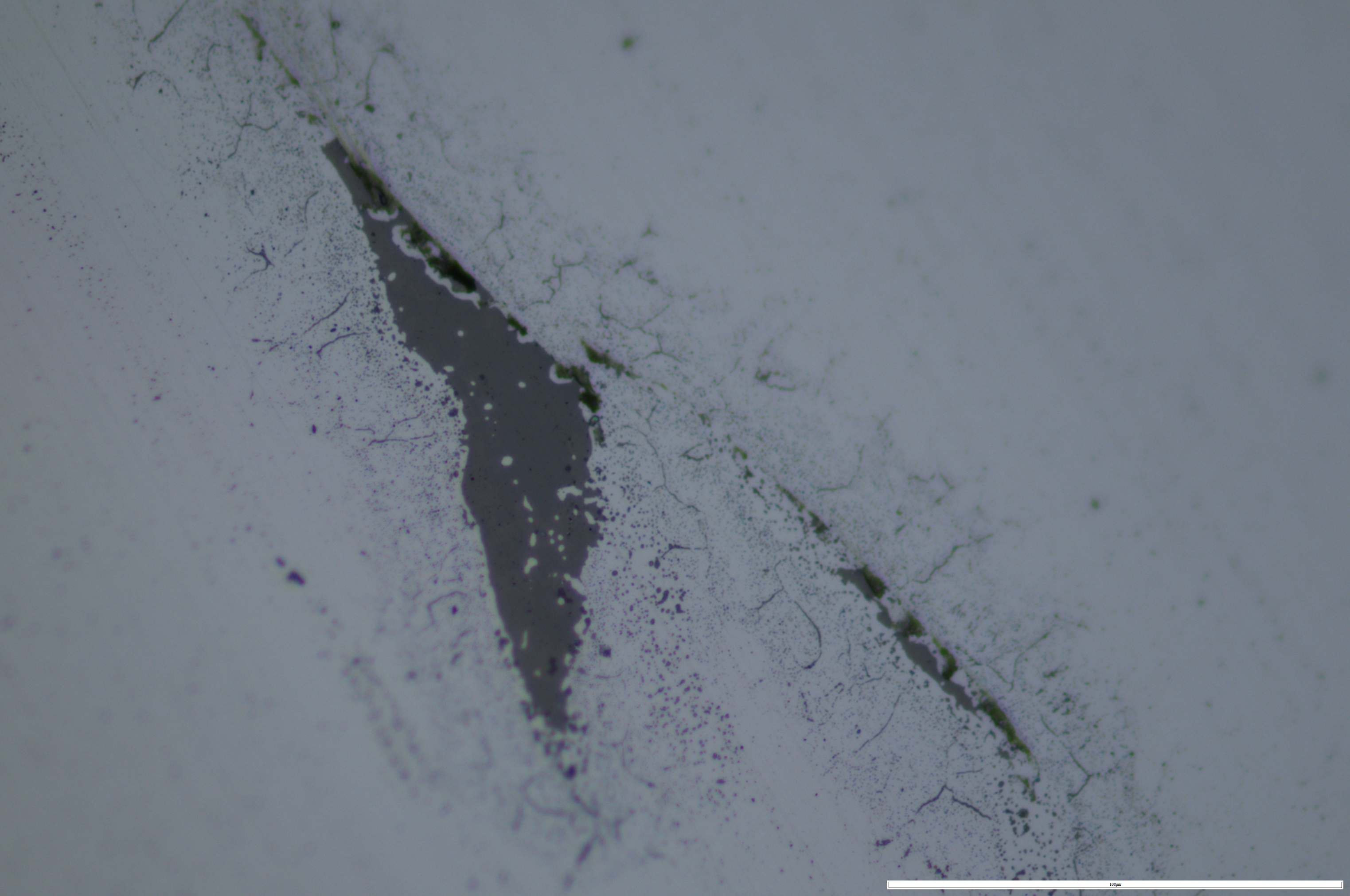

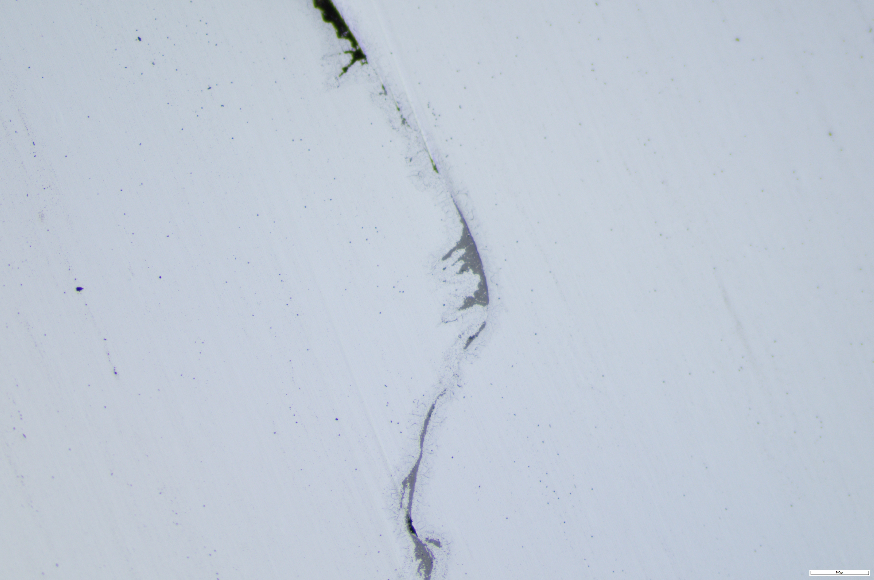

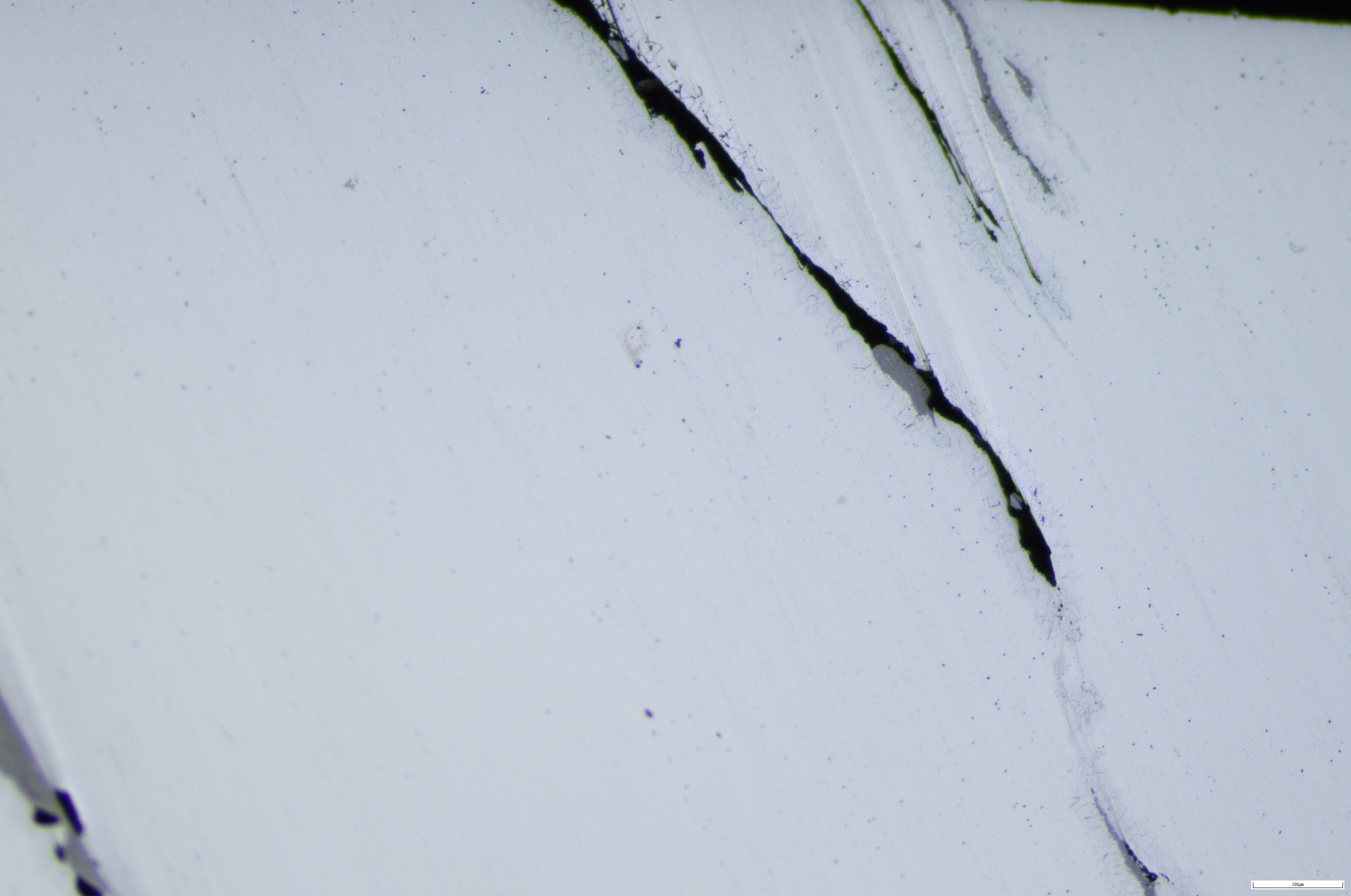

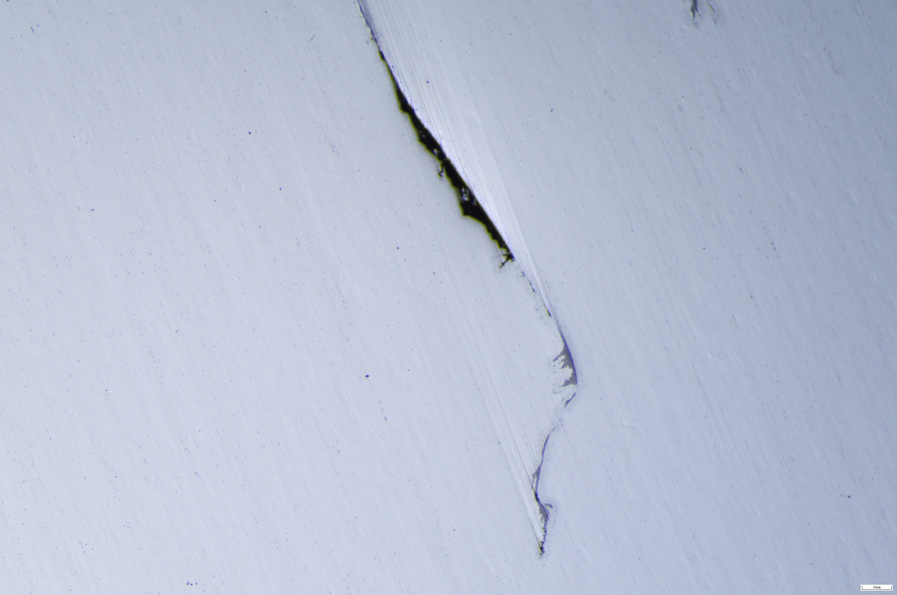

公司内部在粗车现场发现一个锻造后开裂的42crmo锁紧盘,裂纹处切割后做金相分析是非金属夹杂物导致开裂,大家也可以一起讨论下是否正确

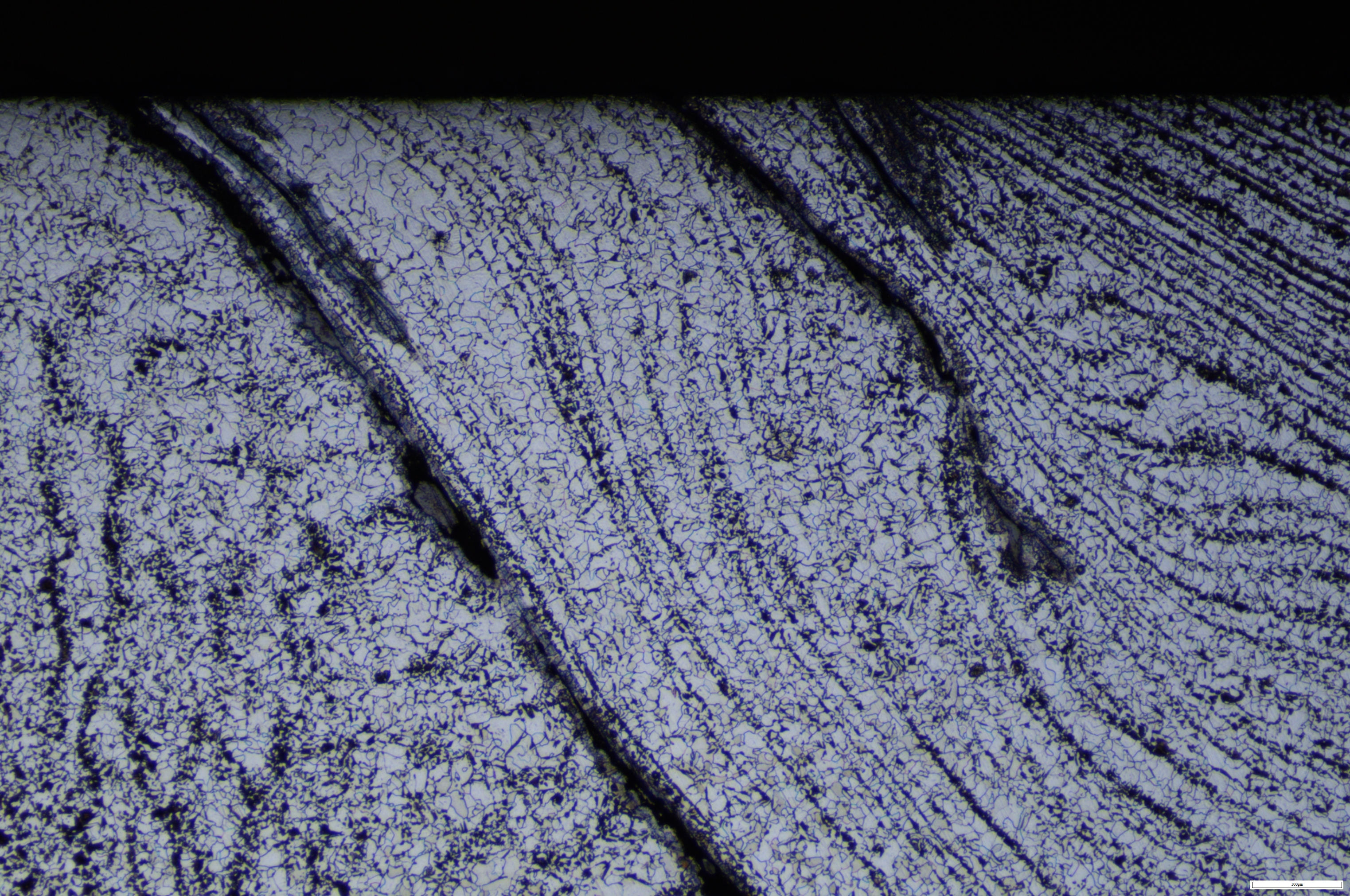

裂纹的宏观形貌是什么样的?夹杂物检测结果个人感觉不像是夹杂物,有可能是裂纹延伸,而且金相组织检测结果来看,裂纹部位的组织流线很明显,有可能是折叠。最好先看一下产品上裂纹的位置和宏观形貌

不是非金属夹杂物,是氧化皮----------------------

请问下  氧化皮和夹杂如何区分,另外我看到了下图裂纹处有高温氧化质点,能否说明原材料裂纹

锻造叠进去的。。。。。。。。。。。。。。。

认同折叠------------------------------

个人觉得是锻造折叠。

应该是折叠,深度测量一下,另外看看裂纹内是否有脱碳。这样再判定是否是原材料的问题

请问下  裂纹处灰色的是什么?

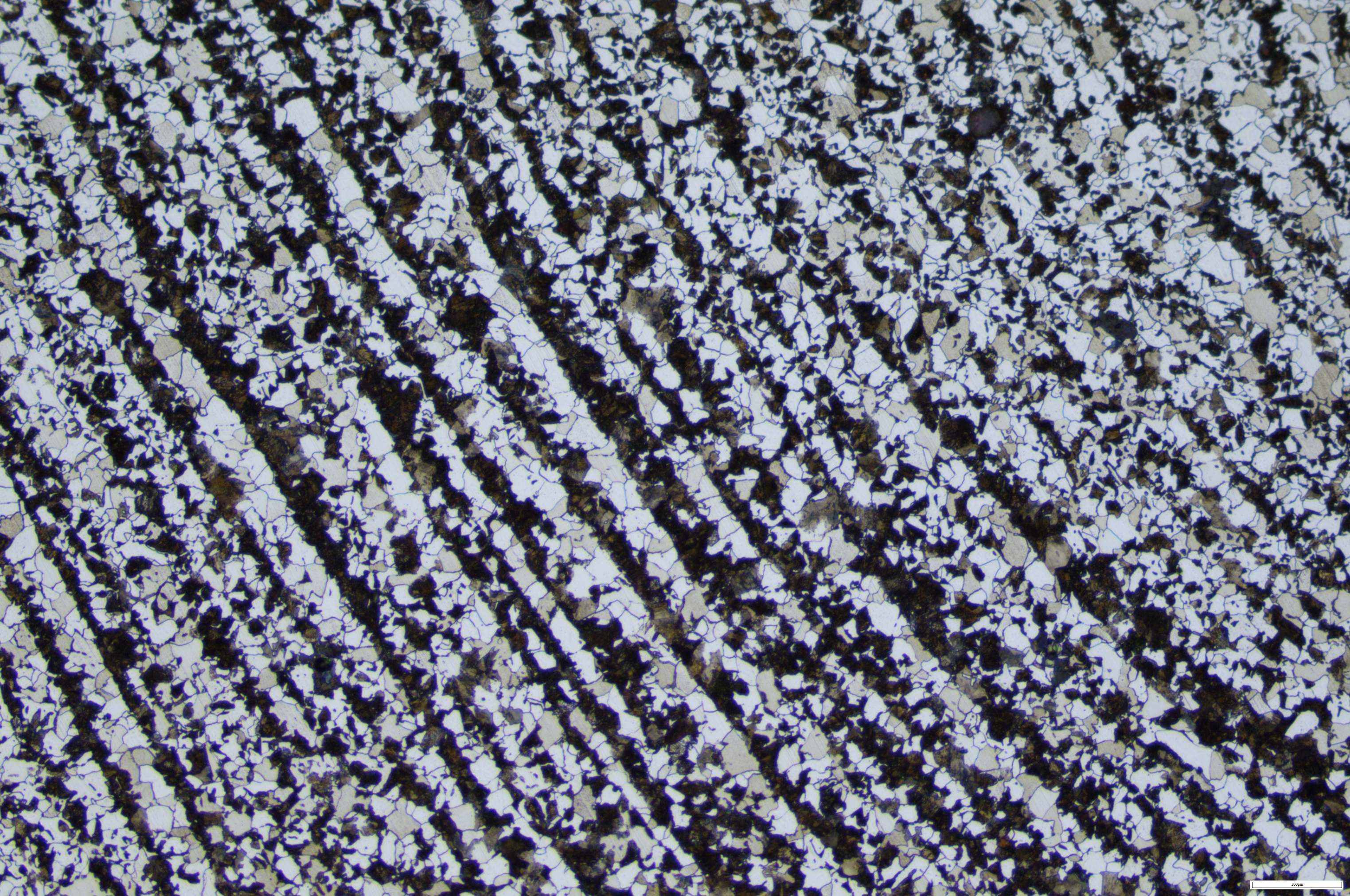

裂纹处为什么会有很明显的流线,其余地方就是正常的带状组织

个人认为灰色小块是硫化物

      应该是折叠。零件名称为“锁紧盘”,盘状结构的零件一般成形结构方向性强,成形锻压比较大才能形成如此典型的流线特征。缝隙中未见明显的夹杂物。

说是叠层,那看不到明显脱碳。说是硫化物,那也可能只是裂纹沿夹杂物延伸。个人认为还是要找到裂纹源位置,现在选择的取样位置可能存在问题。

我认为是原材料折叠,因为这是锻造后发现的缺陷,在缺陷部位有明显的氧化质点

感觉你做个金属流线试验试试  看看是不是锻造工序造成的   个人觉得这个不像是夹杂
