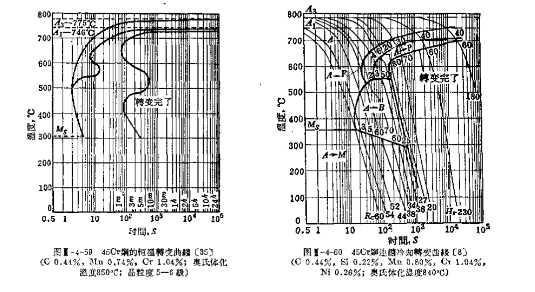

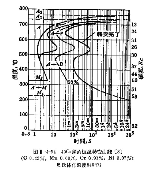

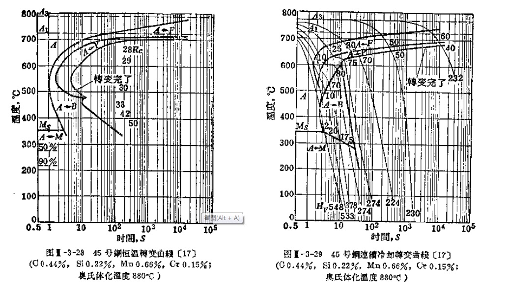

想节约热处理电费,热锻后的45#、40Cr类零件,没有完全冷却就进炉正火或者淬火。冷却到多少℃进炉合适?
咨询了一些厂家,有的说冷到600℃以下就可以进炉;有的说要冷到400℃以下才能进炉,不然金相组织无法保证。
40Cr没找到连续冷却曲线,找了个45Cr的。供大家参考一下。

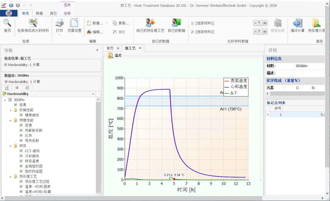

30SiMn等效厚度100mm,表面400℃,心部多少度?
哪位大神有数据
签到天数: 432 天
发表于 2020-9-30 13:27:10 | 显示全部楼层
哪位大神有数据
如果是空冷温差很小,只有10度左右。
签到天数: 432 天

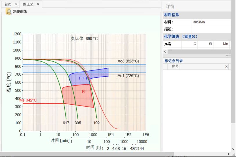

发表于 2020-9-30 15:48:49 | 显示全部楼层
Consulting 发表于 2020-9-30 13:27
如果是空冷温差很小,只有10度左右。
从这张冷却曲线图上也可以看出,到400度时表面温度和中心温度的曲线快重合了,温差并不大。
签到天数: 232 天
发表于 2020-9-30 16:13:58 | 显示全部楼层
楼上,谢谢了。这软件好啊,多少钱啊。贵了老板估计不给买
签到天数: 432 天
发表于 2020-9-30 16:55:12 | 显示全部楼层
这是德国索默的调质模拟计算软件,只有28000元,价格很便宜,可以申请买一个。可以访问smrj.sxl.cn了解详情。
