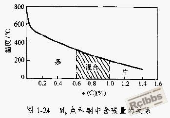

回复 5# linminmay 的帖子
残A在回火过程中不断的析出碳化物降低了残A含碳量和合金度,从而提高Ms和Mf,因为高含碳量尤其是高合金元素含量的A的Ms和Mf点会降低,有的甚至降到0℃以下,所以这类钢常常残留很多A。而低碳钢的Ms点高,在300左右,所以低碳M又称高温M,常常在淬火末了就已经自回火了。请楼主再看看关于冷却过程中奥氏体等温转变和连续转变的过程和基理就明白了。
 楼主| 发表于 2008-12-11 23:23:38 | 显示全部楼层
原帖由 luodan1661 于 2008-12-8 20:47 发表
残A在回火过程中不断的析出碳化物降低了残A含碳量和合金度,从而提高Ms和Mf,因为高含碳量尤其是高合金元素含量的A的Ms和Mf点会降低,有的甚至降到0℃以下,所以这类钢常常残留很多A。而低碳钢的Ms点高,在300左右, ...
斑斑说得没错,是我理解错了~~~~~
