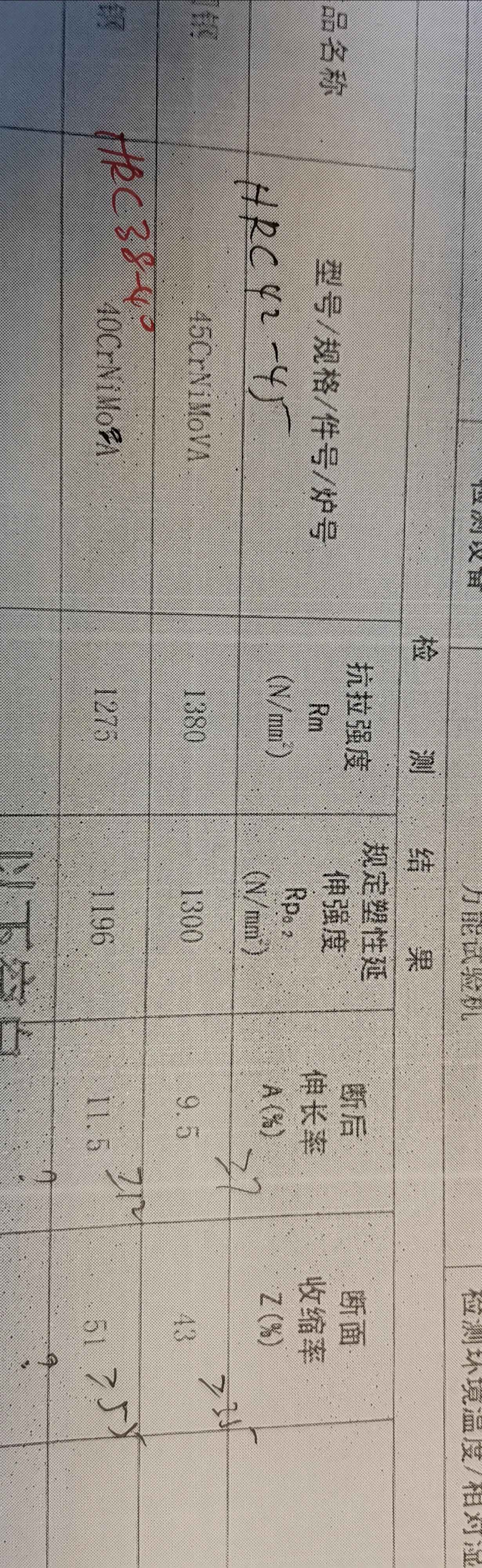

40CrNiMoA检测报告HRC38-40时断后伸长率和断面收缩率都小?有大神知道吗?为啥。查到的数据是伸长率大于12,收缩率大于55

热处理工艺问题,看看是不是淬硬层浅,还有组织晶粒度低

组织晶粒度低?是不是晶粒粗大了?

晶粒度肯定粗大了,你热处理工艺有问题

调整下热处理工艺,看下组织

请教下伸长率断面收缩率和热处理硬度没关系吗?不会随着硬度增高而减小吗?还是原来查到的数值吗?谢谢

如果强度降下来到1150MPa(硬度也就降下来,大概会低个3-4HRC左右),断面收缩率会升高,伸长量也会相应的提高,如果淬透性不够,那这个变化就会不明显。当然跟你的回火保温时长也是相关的。

谢谢!是标准试样直径25的
