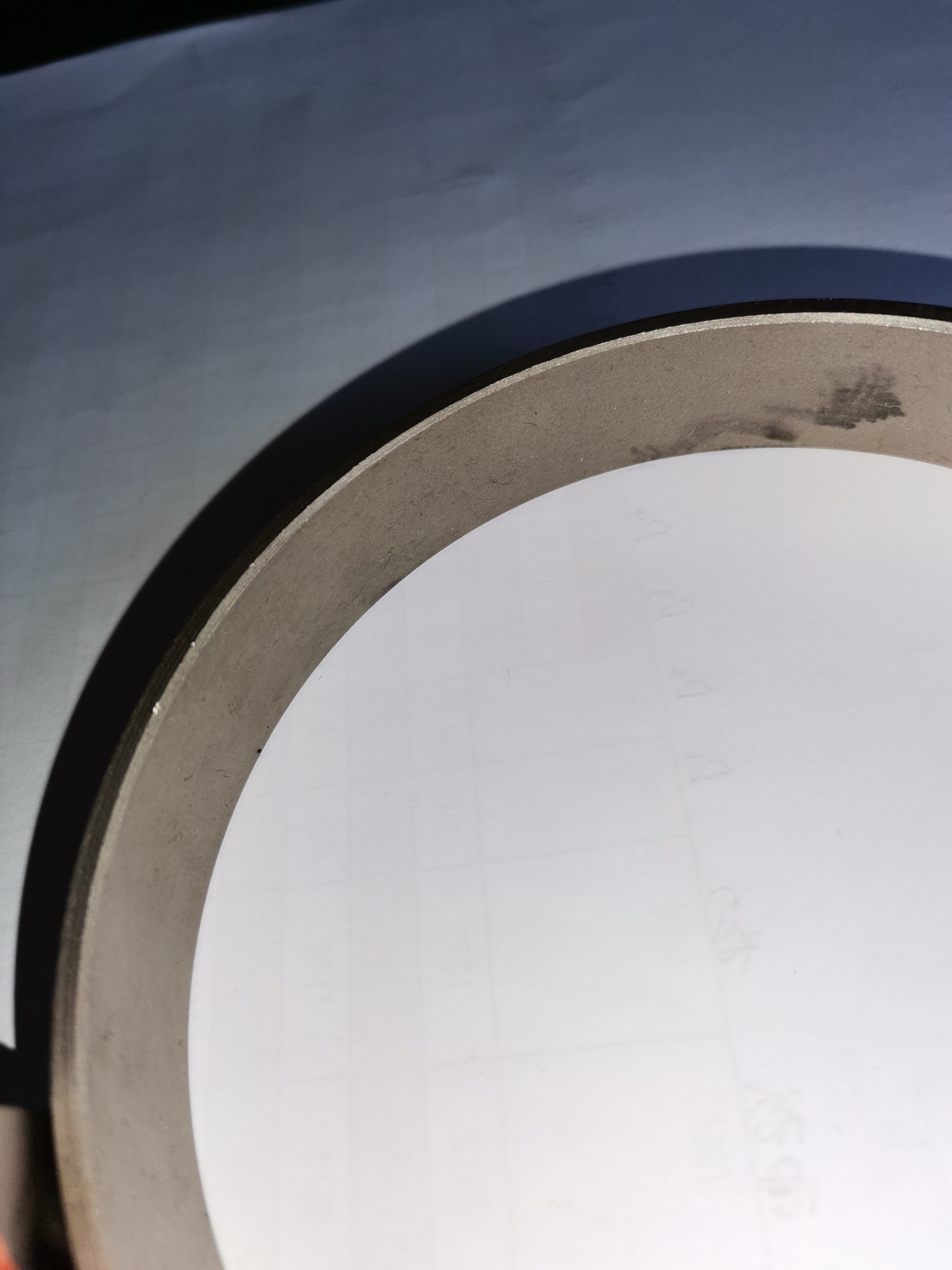

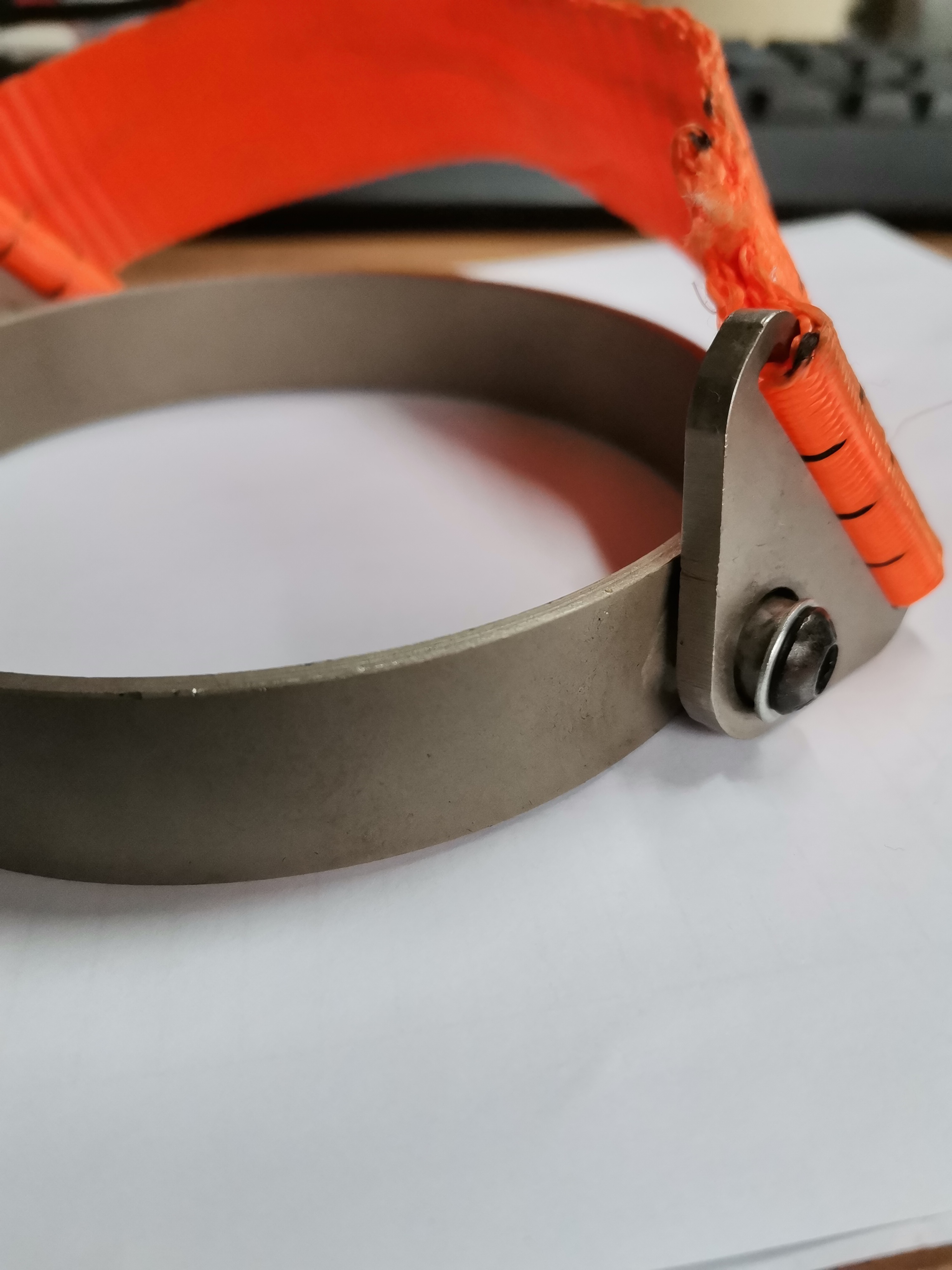

这个表面镀层是镀的啥?是一个环,像亚光的,我是表面处理小白,不确定是镀锌吗?各位给看下

用超声波测厚仪可以测出微米级的镀层厚度。

是镀锌镀镍吗?哪种?一个普通的把手环。

条件允许,打个维氏硬度就能判断是镀锌还是镀镍了

看上去像镀镍,镀锌一般是白色或花色

我感觉是不锈钢材质抛光的

我也感觉像不锈钢抛光的,比如喷砂,镀锌应该不是,用酸性水溶液泡一下就可以鉴别镀锌、镀镍

谢谢各位,材料就是普通40CR或45号钢材。

looks like nickel plating.

X-ray可以测厚度,可以知道镀层种类。
