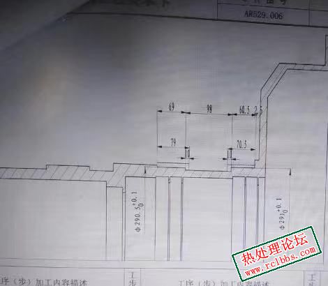

[求助] 中频200KW怎么拿下这个工件
签到天数: 24 天
发表于 2022-6-30 21:31:40 | 显示全部楼层 |阅读模式
签到天数: 1307 天
发表于 2022-7-25 18:11:17 | 显示全部楼层
是70.5第一个小台阶的R角要淬起来吗?这个没什么难度吧
签到天数: 1158 天
发表于 2022-7-27 16:01:59 | 显示全部楼层
淬两次,扫描也可以。
签到天数: 101 天
发表于 2022-8-17 17:55:29 | 显示全部楼层
这个壁厚看着不大啊,硬化层要求多少啊就用中频?
