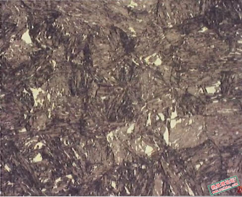

各位同行看看这是怎么回事15-5PH,退火、固溶、时效后的金相

高温铁素体是炼钢和锻造问题,和热处理过程没关系

我想:是高温铁素体:):):):):):):)

我也有同样的想法,但是是怎么形成的,锻造形成的吗。退火,固溶,时效是不好形成的,这个可以肯定

锻造高温会出现高温铁素体,固溶可以将高温铁素体溶解进γ-Fe中,但是固溶温度没控制好,时间不够长也会出问题的

高温铁素体,和热处理关系不大,锻造温度高,局部成分偏析会形成

我的判断也是这样,热处理有可能改善吗,应该可以吧

谢谢,固溶是没问题的

高温铁素体,很明显的高温铁素体

是什么时候的高温铁素体,锻造的,固溶是不可能吧

钢水成型时候就有了。

完全认同你的分析,谢谢
