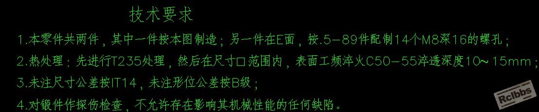

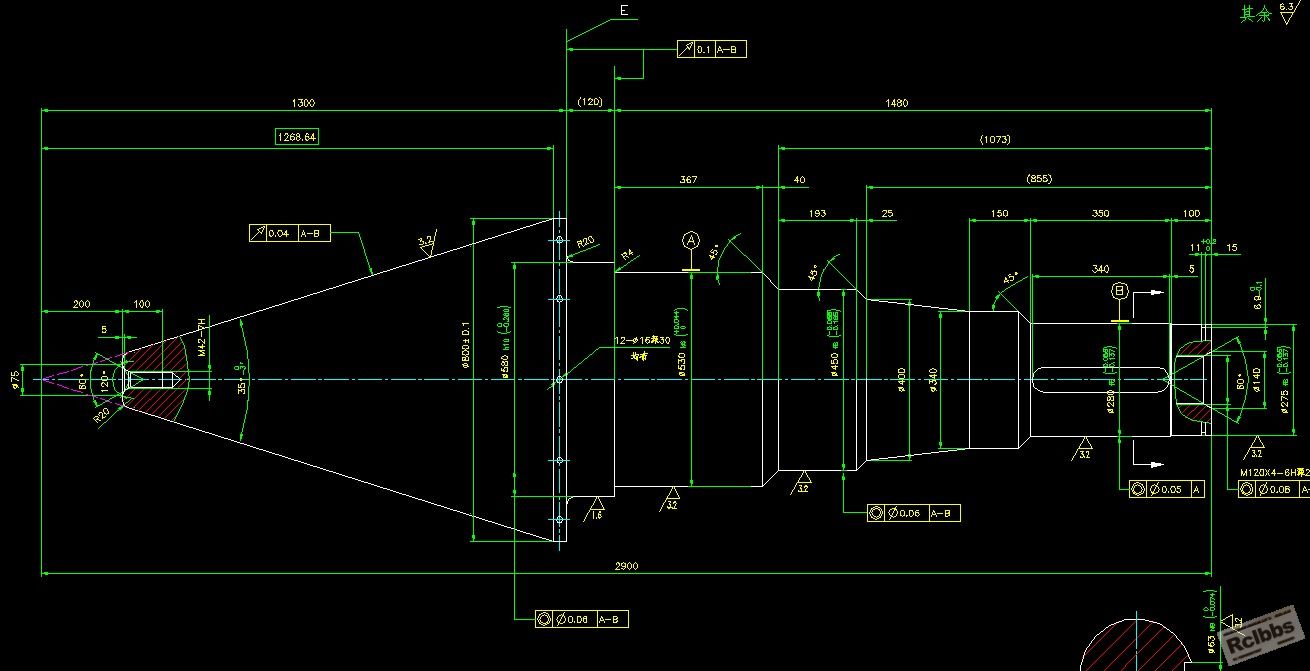

不知道如何来做这个热处理?

对于重机行业,这是小件。外委加工就可以了。

忘记告诉大家材料是5CrNiMo
签到天数: 35 天
发表于 2009-1-15 21:34:56 | 显示全部楼层
5CrNiMo是锻模材料 淬透性比5CrMnMo好,
应该比较好做,只是表面中频 要那么大功率的设备才行
