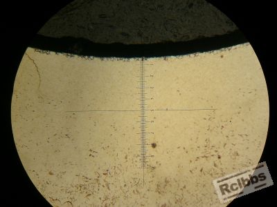

发表于 2009-3-27 08:37:25 | 显示全部楼层
回复 6# huanglinli999 的帖子
可以在目镜里贴上标尺。我们最近买了一台金相显微镜,安装好了发现没有标尺,厂家立刻把目镜带回厂家粘贴标尺,我们就可以直接读数了。附图是我们用数码相机对着目镜所拍的图片,里面的标尺清晰可见。
