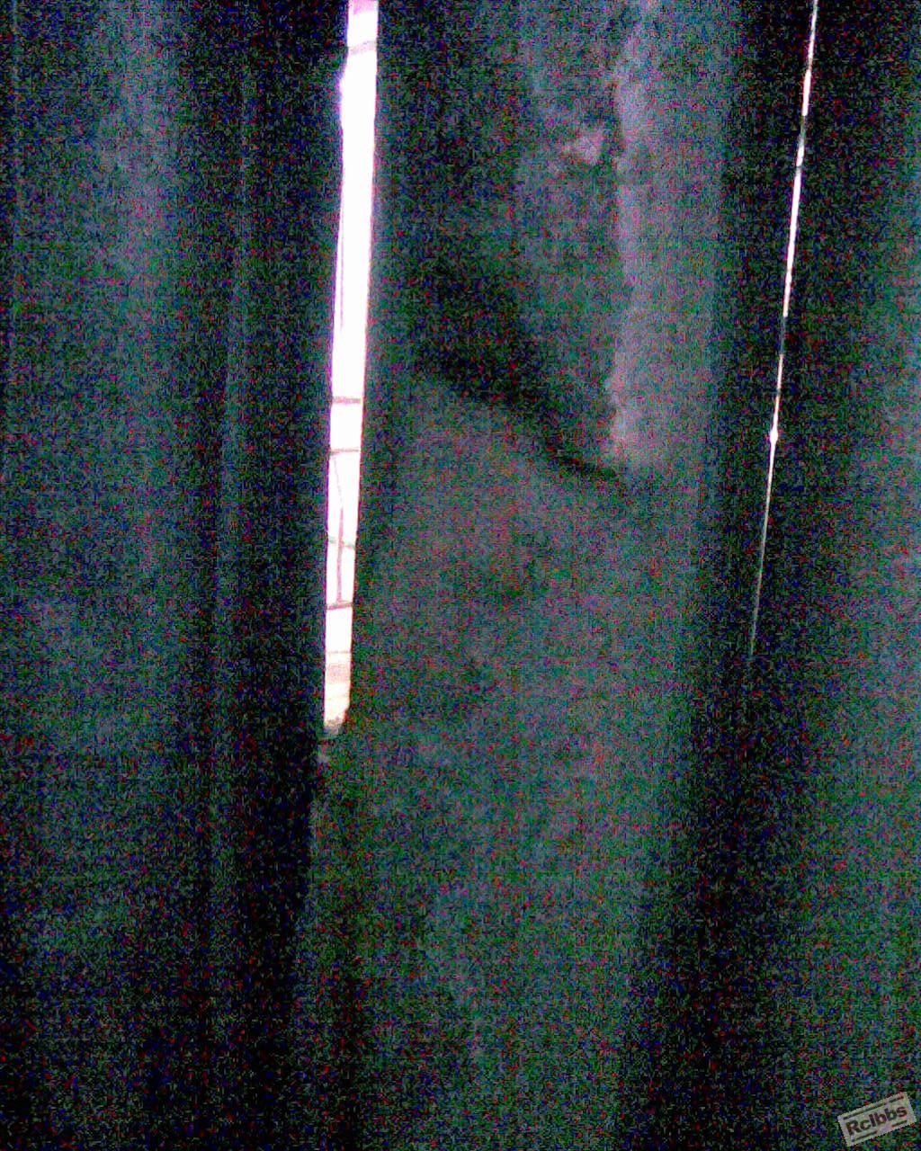

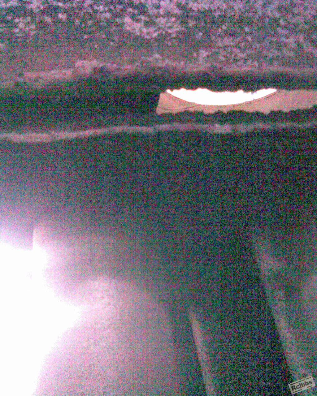

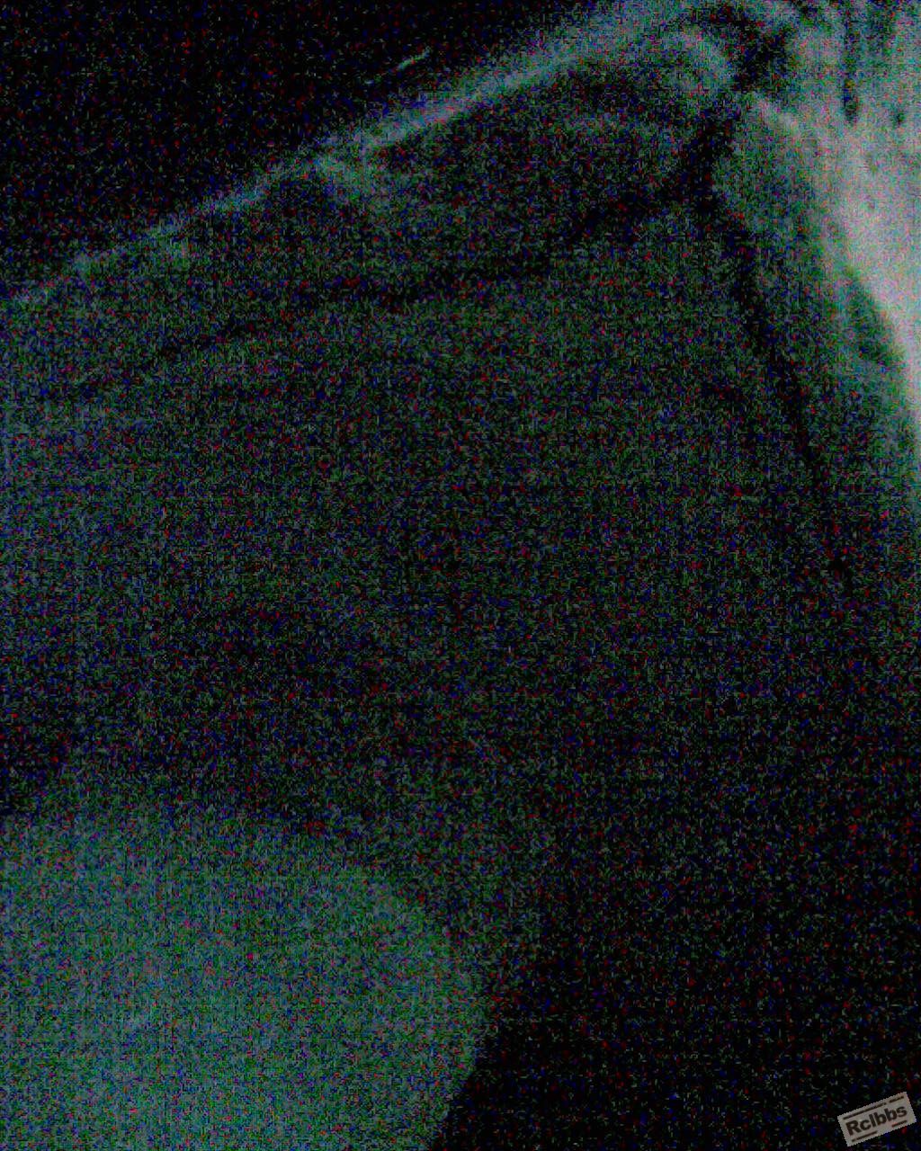

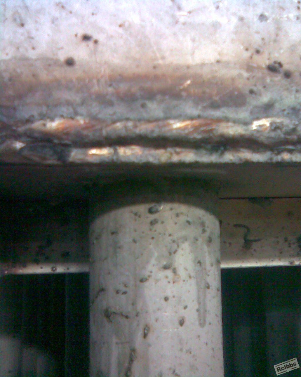

该炉炉温1280度,空气单预热,预热温度300度,预热器为自制的列管(直管)式预热器,烟气进口侧管子材质为Cr25Ni20,出口侧管子材质为1Cr18Ni9TI.炉子是后下排烟,预热器位于排烟管之后的地下烟道内.现在出现的问题是,炉子使用刚刚半年,预热器就烧坏了,我们之前类似的炉子做了几十台了,从没出现过这种情况.请各位专家分析一下可能的原因,越全面越好,小弟先在这里谢过了 :lol 烧损情况附图如下:

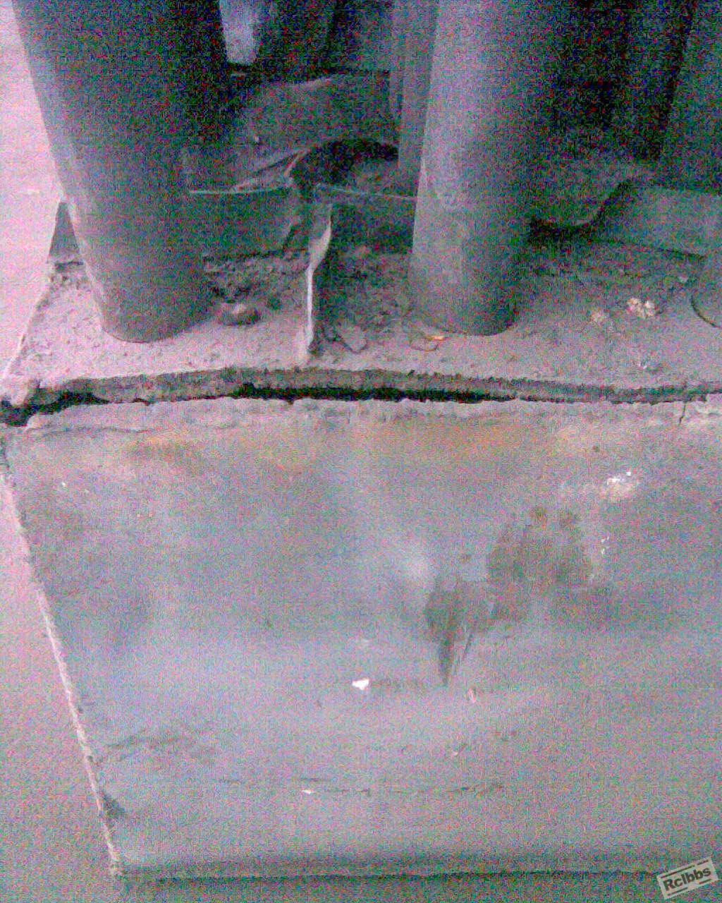

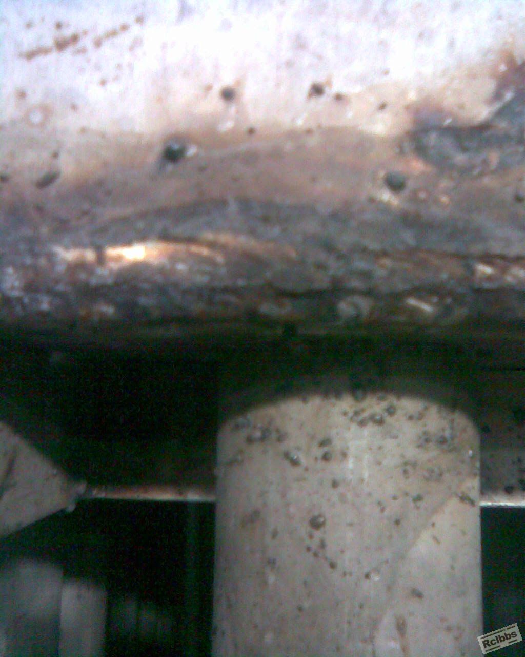

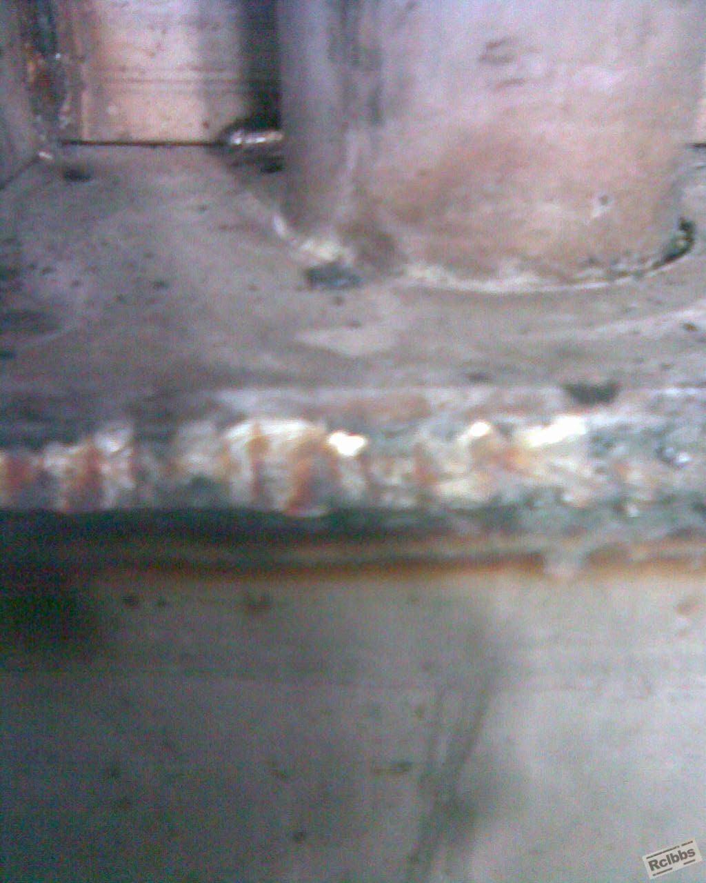

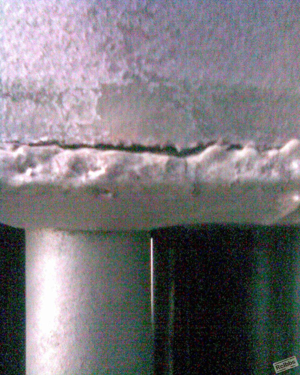

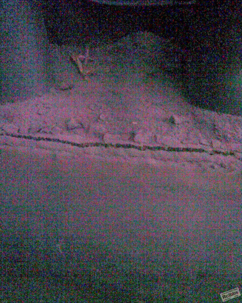

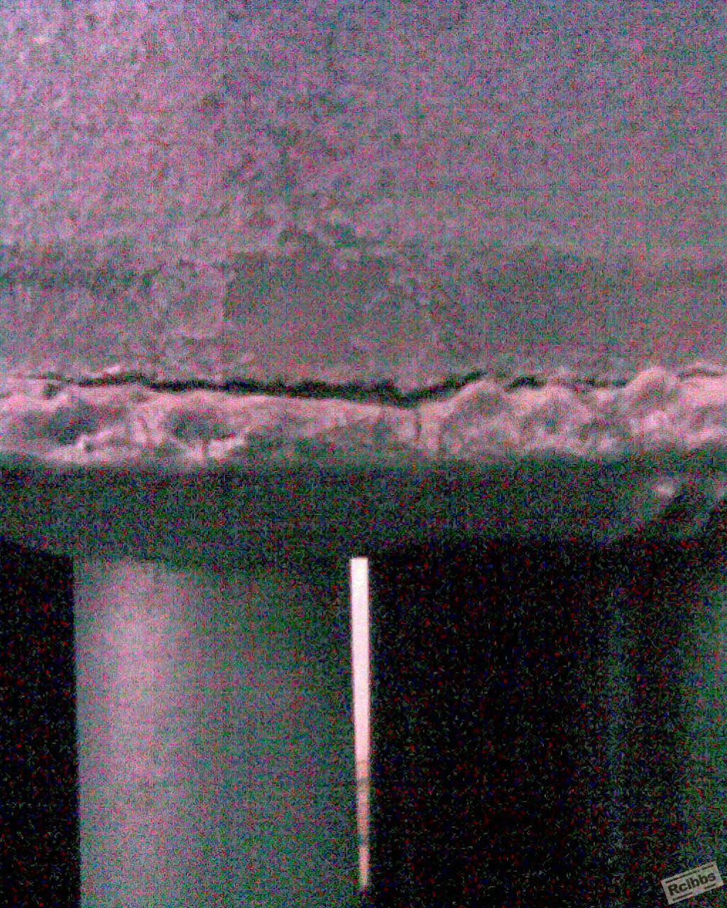

这次损坏之前已经出现过开焊的情况,图中是已经重新焊接过的焊缝又开了.....
此处为1Cr18Ni9Ti管与Cr25Ni20管交界处

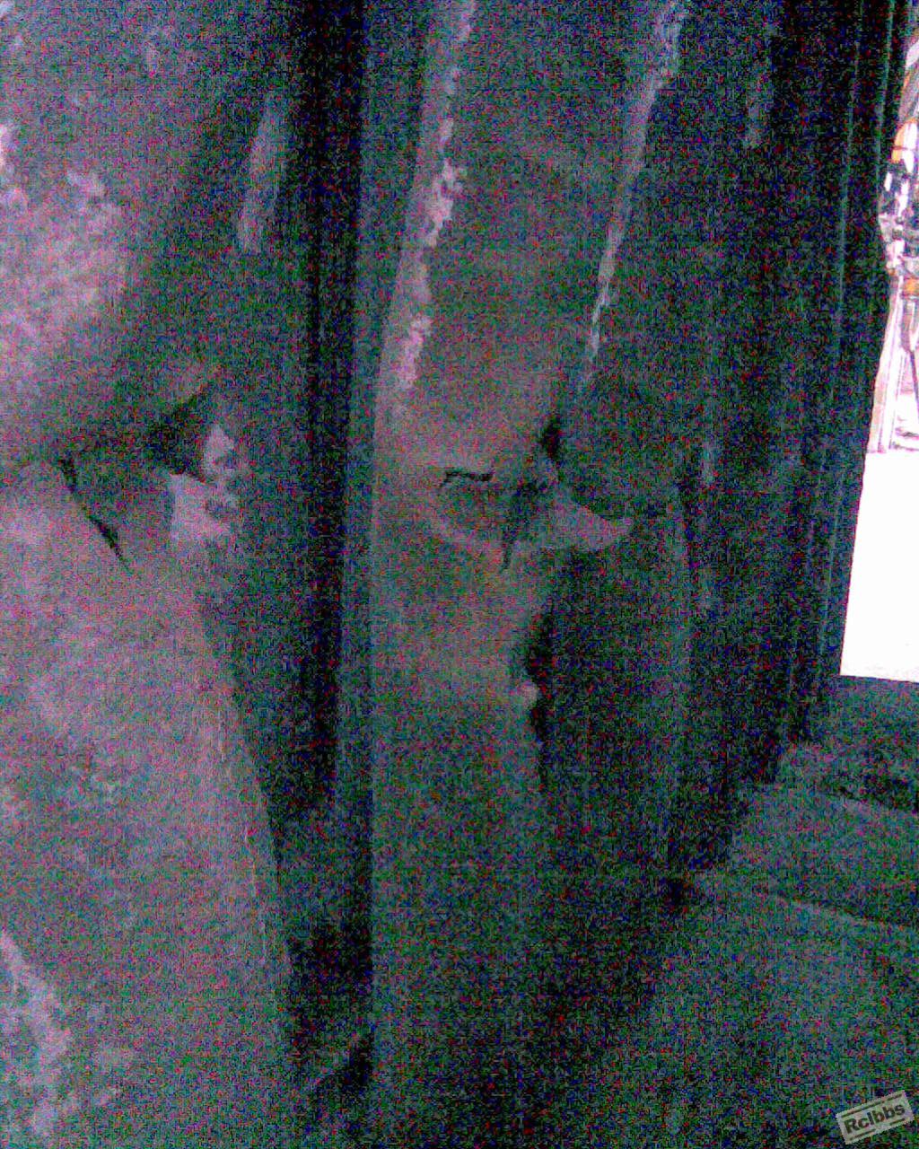

最后四张
初步排除了材质原因,另外焊条最初使用的A132后来开焊后改用的A402,不知道有没有关系.      此外,楼上的朋友,这个炉子本来就有掺冷风,而且,根据电脑记录,空气预热温度一直就不高总在270-280 左右徘徊.

这种开焊很明显的和焊接有关系,由于是两种钢的对结,所使用的焊条要严格按照规格使用,你所说的焊条具体成分我不清楚,还应该使用你们以前用的焊条
还有焊接之后产生的焊接应力你们是怎么处理的呢?有可能是在使用的过程中应力的释放造成的原因

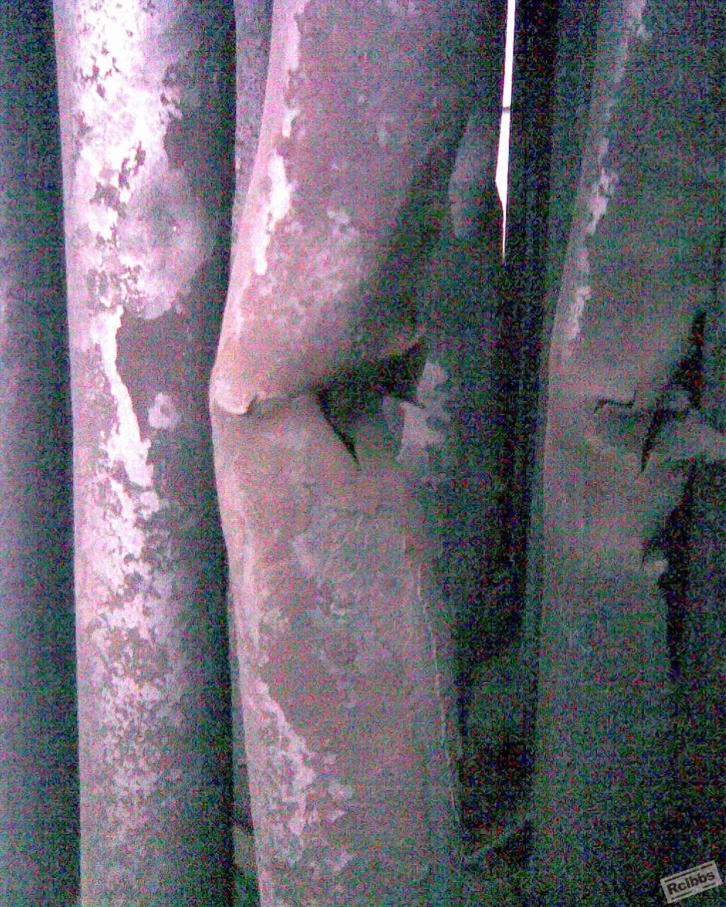

2.ZYKS说的低温硫腐蚀应该不太可能,这个预热器的使用温度,可是一点都不.另外,确实为了降低制作难度,没有使用弯管,膨胀力一说很有可能.不过从图片026和027上看,管子给人一种从里面爆掉的感觉,不知道这是什么原因.这是我现在最不明白的地方:(

焊条选择不当是一个因素,132的焊条只能焊304的材料,402和407,412才能焊耐热不锈钢。至于设计有没问题看图片不好说。

爆裂管子是处于什么状况?是在高温处吗?还是另有别处?

我了解一下,上集气箱和下集气箱焊接开裂的位置是处于哪一侧?是烟气进气侧吗?
在图26中,直管中间烧破并向里弯曲,烧破的那个地方是不是对着烟气来的方向呢?
烟气进入预热器的实际温度是多少?这个很重要!

焊接可能是应力的原因,用氩焊会好一些,用A402的焊丝。

上集气箱和下集气箱焊接开裂的位置在箱体周圈都有,直管中间烧破并向里弯曲,烧破的那个地方就是是对着烟气来的方向,烟气进入预热器的实际温度在1000-1100左右,因为烟气从炉子刚刚出来就是预热器了。
