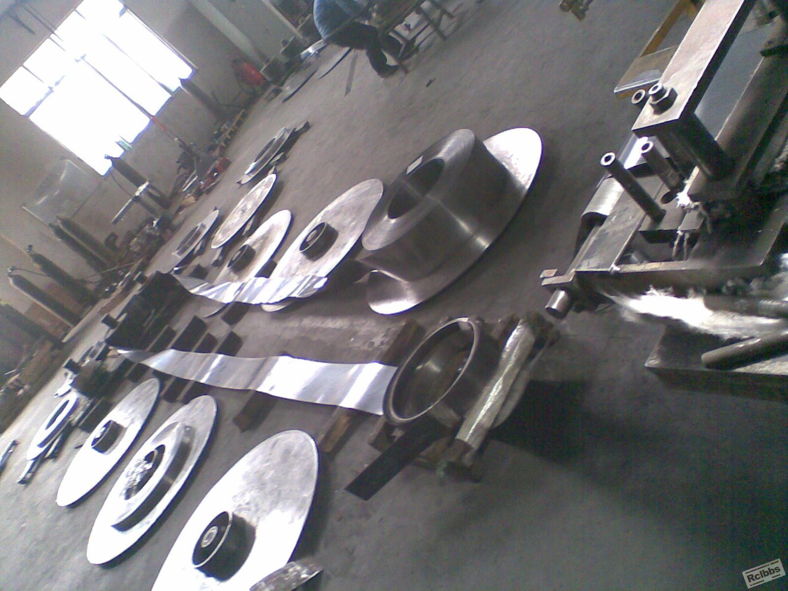

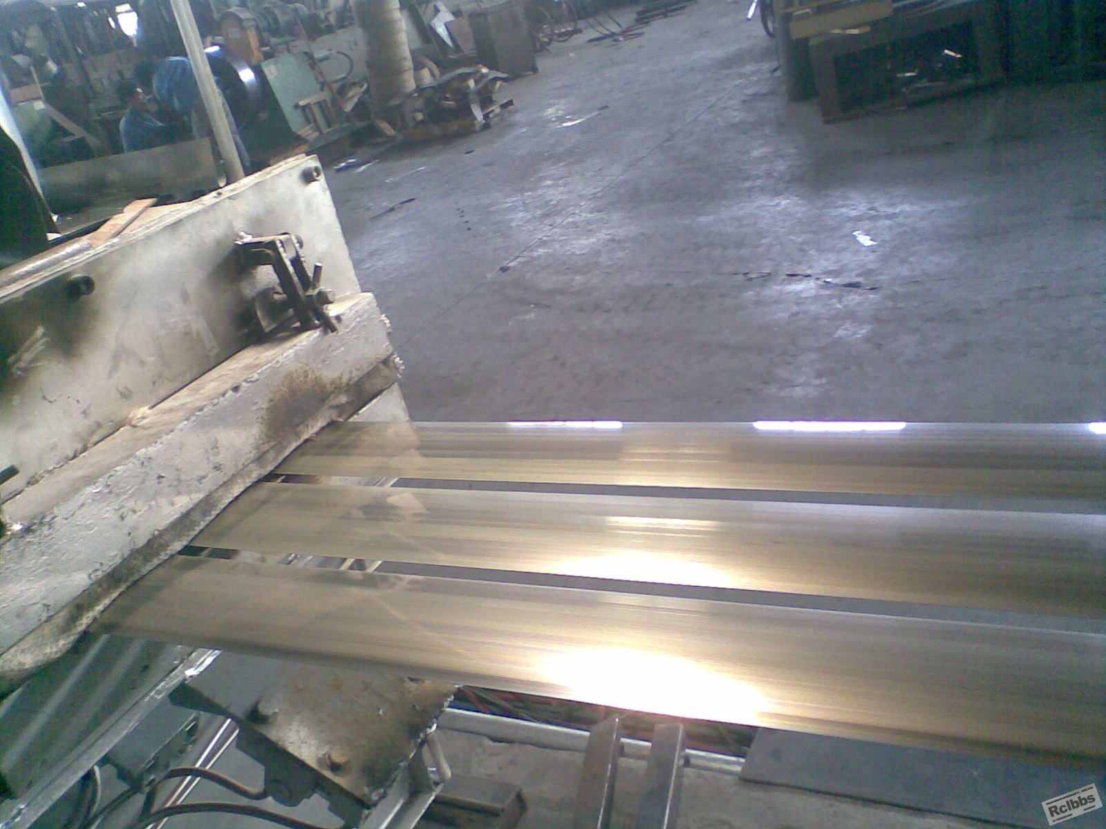

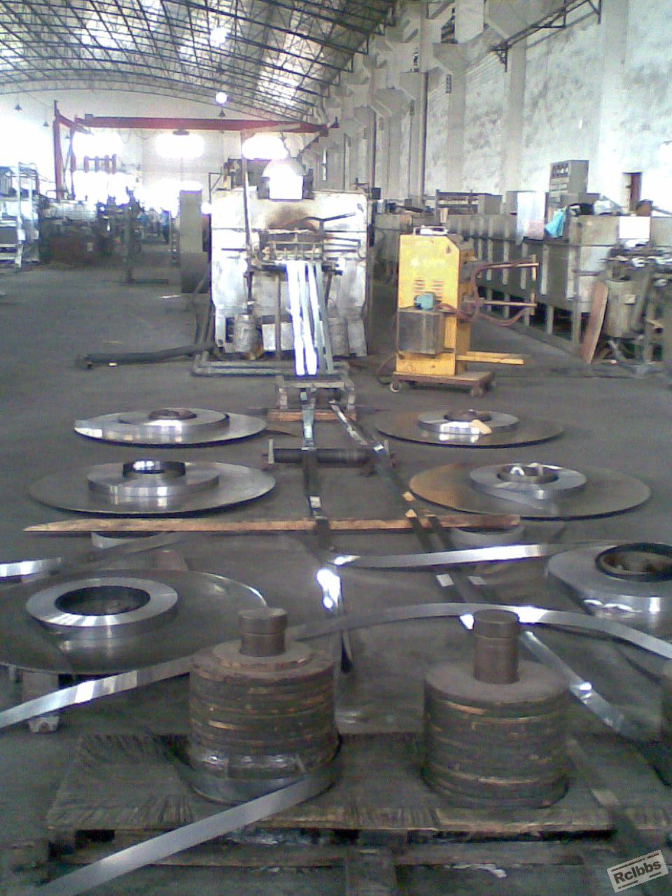

连续式带钢铅浴淬火-回火热处理炉生产线:
规格: 带钢宽度5-300mm ,条数1-12条 厚度0.1-3.5mm , 主要技术参数: 额定功率:230-460kw ,额定温度: 980℃(最高淬火温度), 600℃(最高回火温度),

那个厂家制造的炉子。
发表于 2009-9-26 16:12:24 | 显示全部楼层
这个炉子有点土

有点像带钢加热涂漆设备,这个是哪家造的?

这个肯定可以用感应加热,但只能做预热用,感应加热的控温精度很难满足。

很实用的炉子。需要保护气体设备吗?
发表于 2018-8-23 23:32:47 | 显示全部楼层
设备外观确实粗糙了一点,带钢的炉内张力仅靠夹板,好像精确度有点不够
需要的话,可以给你看看我的设备的照片。

楼主图片现场非常熟悉,我知道你是谁了。
