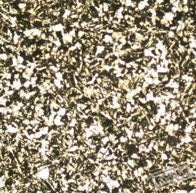

以下几张金相图片,材料是20CrMoH,等温正火后的组织,我司判断存在争议,请高手判别
图一:混晶?魏氏组织?还是粒状贝氏体?

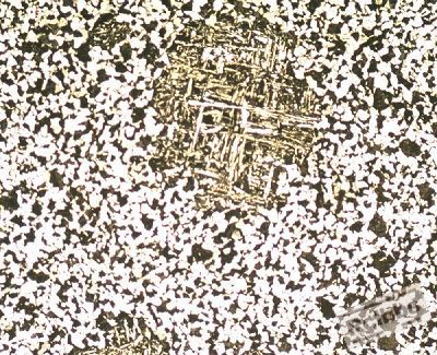

图二:针状铁素体,是魏氏组织,还是无碳贝氏体?此组织硬度一般偏高190HB以上

发表于 2009-4-21 10:39:32 | 显示全部楼层
没有粒贝,像是针状铁素体,也没有见到魏氏组织,图片不清晰,放大了看不清楚,基体是什么。好像是铁素体和珠光体吧,多指教
 楼主| 发表于 2009-4-21 11:02:05 | 显示全部楼层
基体组织为F+P
发表于 2009-4-21 11:50:18 | 显示全部楼层
奇怪的区域好像是MA

你零件有没有挤压加工?有挤压是挤压加工造成,
如果没有照片中少量的网篮组织是可以接受的,
 楼主| 发表于 2009-4-21 16:47:26 | 显示全部楼层
采用楔横轧制,可以看成是挤压吧

发表于 2009-4-21 18:10:56 | 显示全部楼层
第一张图,部分晶粒因过热而长大,并在粗大珠光体晶粒内出现针状铁素体,由于钢过 热而在冷却时,先共析铁素体沿一定的晶面或惯析面呈针状析出,它与奥氏体晶格之间有一定的取向关系,这种分布形式的铁素体和珠光体,称为魏氏组织。常导致材料的冲击韧性降低。
第二张图不是很清楚,不敢妄加评论。

个人潜见
第一张图片:  中心区域的组织像是 条状MA   周围的组织为: P+Fe    此金像是不是在400X 下索拍摄的  。
第二张图片:  类似:P+fe   图片区域的下面组织与其它区域相比较细密,感觉好像正火保温时间不长。而造成的。
 楼主| 发表于 2009-4-22 11:15:52 | 显示全部楼层
回复 10# sky007134 的帖子
两张金相图片都是在100X下拍的,等温正火应该不会出现MA吧,魏氏组织可能性大?
第二张图就是不太清楚这么细碎的晶粒是怎么产生的?

回复 1# largeren 的帖子
第一张组织应该为等轴铁素体+魏氏组织;第二张照片照的质量不好,不好分辨组织。

发表于 2009-4-30 16:04:44 | 显示全部楼层
第一张应该是混晶吧
签到天数: 470 天
发表于 2009-5-6 13:26:42 | 显示全部楼层
判断为混晶没有问题
发表于 2009-5-6 14:18:57 | 显示全部楼层
应该是粒壮贝氏体+铁素体,一般对后续渗碳淬火影响不是很大因为渗碳还要加热到900多度
发表于 2009-5-6 22:06:54 | 显示全部楼层
应该是贝氏体组织.
对于Mo钢采用普通正火易出现该组织
发表于 2009-5-7 12:04:50 | 显示全部楼层
回复 1# largeren 的帖子
两张照片中均是魏氏组织。第一个可能正火不足;第二个可能过热产生。
签到天数: 153 天
发表于 2009-5-7 13:07:51 | 显示全部楼层
魏氏组织可性大
