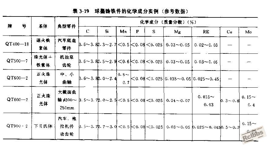

有谁知道奥贝球铁QT900-2的成分?

机械工程材料手册 金属材料(第6版)
机械工程材料手册 金属材料(第6版)

ADI大致这个范围吧
C        Si        Mn        S        P        Cr        RE        Mg
3.2~3.6        2.8~3.4        <0.3        <0.02        <0.04        0~1.0        0.04~0.06        0.03~0.05
