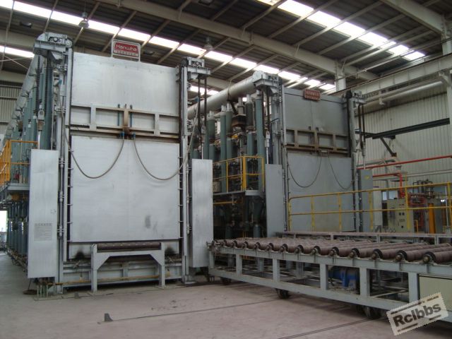

我公司有多台STC炉,有韩国和日本的。
整体上讲,日本炉子比韩国的稳定。炉子好坏主要在于系统的控制和整体安装性能。
如果炉子不正常时,会发生脱碳、渗碳、性能不均或球化不良,有时检查设备时检测不出什么毛病。
请教在座的专家们,你们公司有这种设备的,出现质量问题时,设备方面有什么异常。
你们的碳素钢和合金钢用的什么退火工艺。
谢谢!
韩国造
韩国造

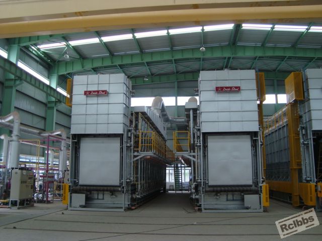

日本造
日本造

楼主是新光线材的还是宝日线材的?出现质量问题时,如果炉体本身没有故障的话,那就检查一下保护气体的纯度,RX气体的触媒是否老化?

海鱼先生知道的真多啊  您知道平湖神钢也用的这种设备吗 日本大同的stc炉
发表于 2010-1-18 16:51:27 | 显示全部楼层
应该是南京宝日,据说日本大同的STC很贵!
发表于 2011-2-11 17:01:34 | 显示全部楼层
日本大同才是STC炉的开发商
日本大同特殊钢株式会社于上世纪80年代开发出了STC炉,并于90年代通过技术转让的方式转让给韩国的SAC。所以您看到的设备应该100%的是大同的设备。
发表于 2011-2-11 17:16:11 | 显示全部楼层
日本大同一直致力于设备的成本削减活动,其投资成本已经大大降低,据说已经和韩国的仿STC炉价格相当,但质量却是高出几个档次。听说日本大同的STC炉在日本的市场占有率达到了100%。
