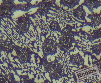

热处理后的组织
热处理后的组织
含C3.2%,Cr11.2%的铸铁,热处理:980风冷+450空冷。现在冲击韧性只有4.0左右,和铸态差距不大,以下是组织,大家帮我分析一下,谢谢!

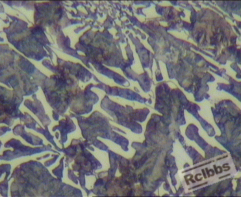

铸态组织
铸态组织

 楼主| 发表于 2009-6-12 23:13:46 | 显示全部楼层
第一次发图片,还不太会,发的挺不好看的,见笑了!左面这个是处理后的,右边是铸态组织。希望得到大家的帮助。
发表于 2009-6-12 23:41:10 | 显示全部楼层
你这个是多少倍的?图片上看碳化物形态不好!
 楼主| 发表于 2009-6-12 23:44:22 | 显示全部楼层
这个都是400倍的,碳化物怎样不好,能不能详细给我说一下?多谢。

发表于 2009-6-13 18:51:26 | 显示全部楼层
回复 1# wkp.jlu 的帖子
铸态下:共晶碳化物+二次碳化物+珠光体及分解产物
淬火态下:共晶碳化物+二次碳化物+马氏体及其分解产物+残留奥氏体
典型正常的白口组织,这种材料硬而脆,冲击韧性本来就不高,你的达到4.0左右基本上来说很不错了。

发表于 2009-6-13 18:53:48 | 显示全部楼层
回复 3# chenjunyy 的帖子
高铬铸铁的碳化物就这个样子,我认为属于正常的。

发表于 2009-6-14 09:43:40 | 显示全部楼层
回复 6# 风来疏竹 的帖子
" 珠光体及分解产物"和“马氏体及其分解产物”中的分解产物分别指什么?上面两张照片上能看出来吗?什么形态,什么颜色?能标出来吗?
发表于 2009-6-14 18:45:18 | 显示全部楼层
回复 9# leeyoung007 的帖子
" 珠光体及分解产物"和“马氏体及其分解产物”指在转变过程中除了发生珠光体(马氏体)转变外还有其他组织生成,不过量很少,而且也很细小。图片的放大倍数再高些就看出来了,这里没有办法标出。不访让楼主尽可能把图片再放大。
所以因为 + 10 感谢上传!
发表于 2009-9-29 10:20:28 | 显示全部楼层
楼主能否告知冲击测试用的样品尺寸,10x10x55还是20x20x110,如果想提高冲击的话,应该控制下Cr/C比,大于5.0生成M7C3碳化物可以提高下硬度和冲击韧性。个人觉得金相组织正常。
发表于 2010-3-11 08:53:32 | 显示全部楼层
我打过高铬铸铁的硬度,在61-64HRC之间
发表于 2010-4-29 09:57:23 | 显示全部楼层
白色为合金碳化物,黑色基体应该是针状马氏体和残余奥氏体。
