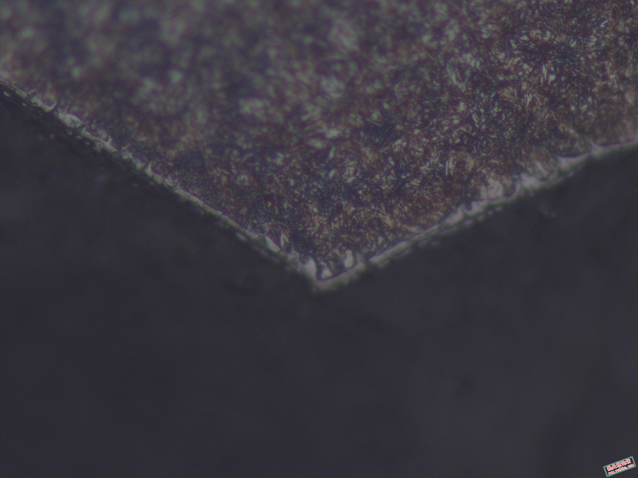

近期,做20crmnti的轴渗碳时,表层出现白色层,厚度3um,如图:用的是丰东炉子,甲醇丙烷气氛,强渗碳势1,扩散0.75,碳势无异常,温度无异常,近表面硬度(0.1mm处)60.2,出现这种白色层是什么原因?

感觉有点像脱碳层!!

脱了,想办法解决脱碳氧化问题。

渗碳后直接淬火?看组织比较粗,残余奥氏体多。

3um那么点,有什么影响?

丰东系列的炉子,炉子密封性不是特别好、介质含水量高、气氛含氧量高的情况下,经常发现这类组织;
有时候表面氧化厉害,屈氏体多,然后严重的时候就会出现这种脱碳层了。

我们关了丙烷,只通甲醇(甲醇经过检测纯度和水分也是合格的),还是有脱碳层,故判定是设备漏气漏水造成的脱碳

脱碳了吧,看看炉压测测密闭性啊

这种炉型没法检测密闭性

这个结构的炉型,或多或少都会有氧化或者脱碳。新设备相对会好一些。

从图片看着确实有点像脱碳

是那种前后火帘的网带炉吗

淬火转移过程缺少气体保护
