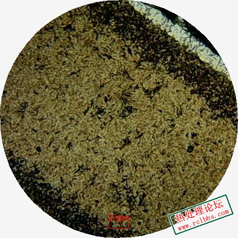

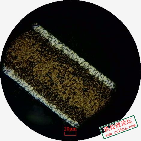

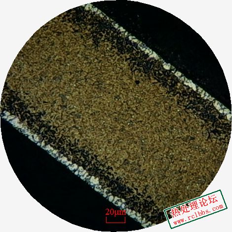

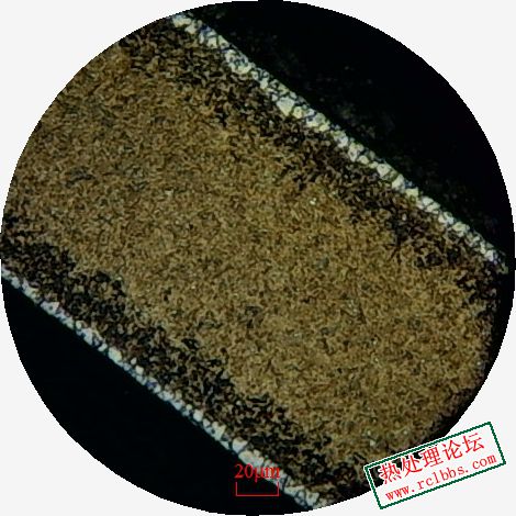

材料:碳素工具钢(SK5),外委淬火试样,加热后在低温硝盐中冷却(200度左右)30秒,120度回火,硬度760~780HV。请讨论此组织与相同硬度的马氏体耐磨性的差异。

发表于 2023-1-30 20:21:18 | 显示全部楼层
不在磨加工了?氧化脱碳应该去除啊
签到天数: 521 天
发表于 2023-1-30 20:25:57 | 显示全部楼层
你淬火加热温度多少?你这就是分级淬火,薄件?200硝盐30秒后空冷还是水冷?
签到天数: 521 天
发表于 2023-1-30 20:27:36 | 显示全部楼层
直接用的话,耐磨性肯定不好,白色铁素体,全脱碳,黑色的含碳量偏低的马氏体,
签到天数: 590 天

子弦老师好!因为是新淬火工艺试验,后续生产时会避免脱碳,暂不考虑脱碳问题。

加热温度790,不是分级淬火,在200度硝盐中30~60秒后出来空冷。

 楼主| 发表于 2023-1-31 07:37:16 | 显示全部楼层
中间的少部分黑色部分是下贝么?

0.15~0.30的薄钢带。。。。。。。。。

发表于 2023-1-31 19:22:10 | 显示全部楼层
应该是马氏体自回火,,你在金相显微镜多观察下
