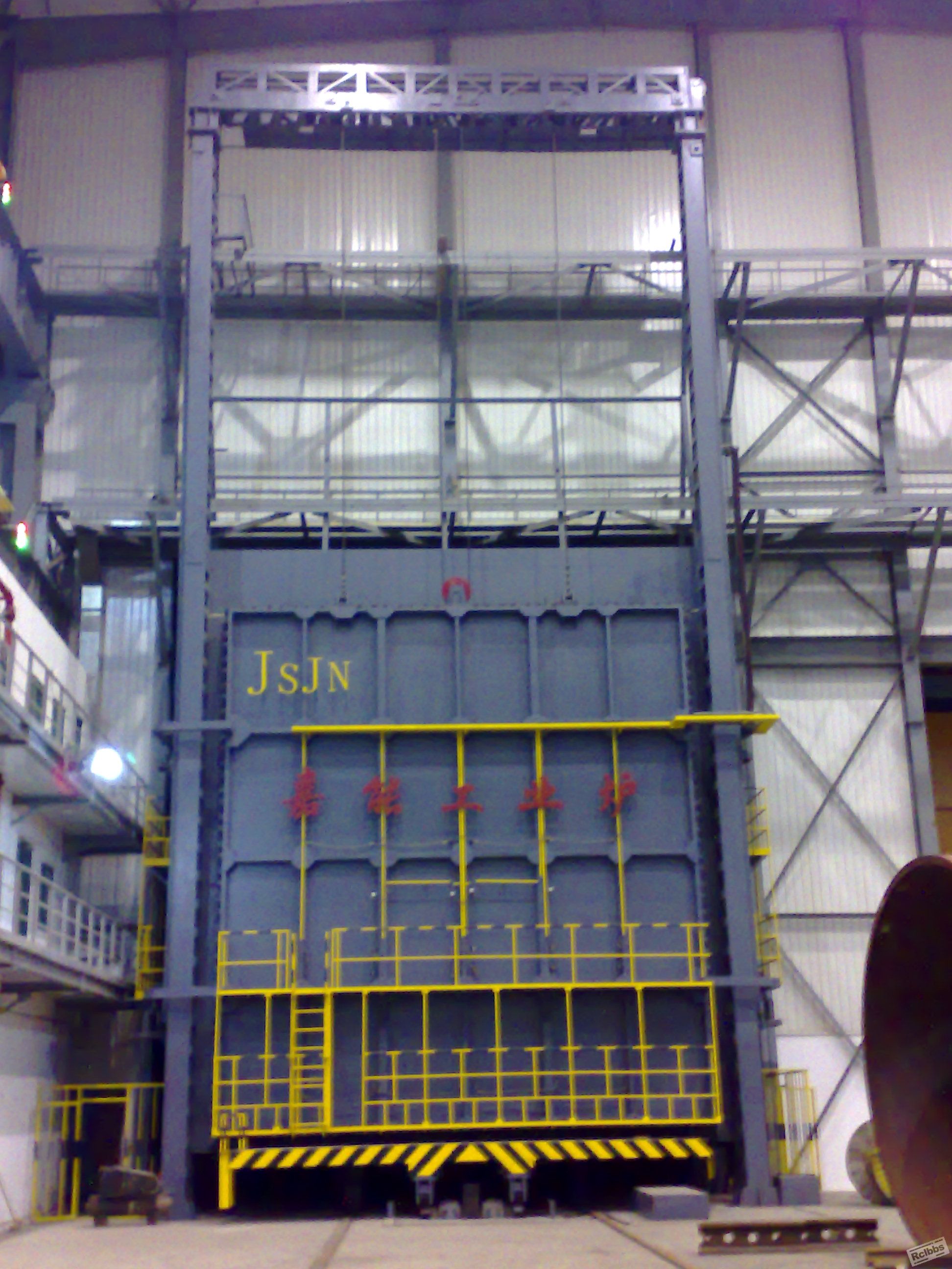

我公司生产线的电加热台车炉
30米*8.6米*9米
发表于 2009-8-21 10:43:39 | 显示全部楼层
这么大的台车炉用电可能功率太大了些,大型台车炉大多考虑采用燃气炉。用电一是加热时间长,尤其是升温时间太长,其次是炉温均匀性不太好保证,再就是制造成本高,除了是产品有特殊要求。

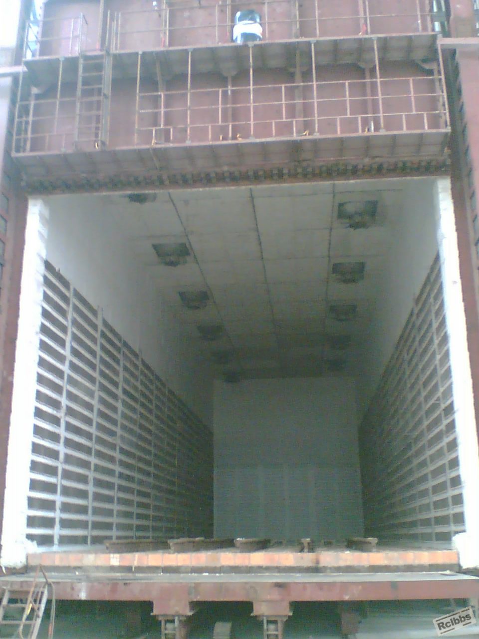

电加热有电加热的优点,加热时间是相对较长,但退火用的设备加热也不需要太快,炉温均匀性可以用搅拌风机来保证,这台炉子的炉温均匀度为±15度,关键是因为燃料里有氢的原因,有的工件不能用燃料炉加热,在台车风冷正火基本上不影响台车
[ 本帖最后由 jsjnzcg 于 2009-8-21 15:27 编辑 ]
炉内搅拌风机
炉内搅拌风机

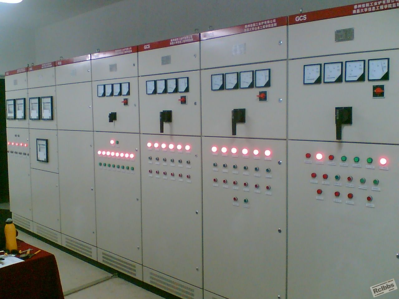

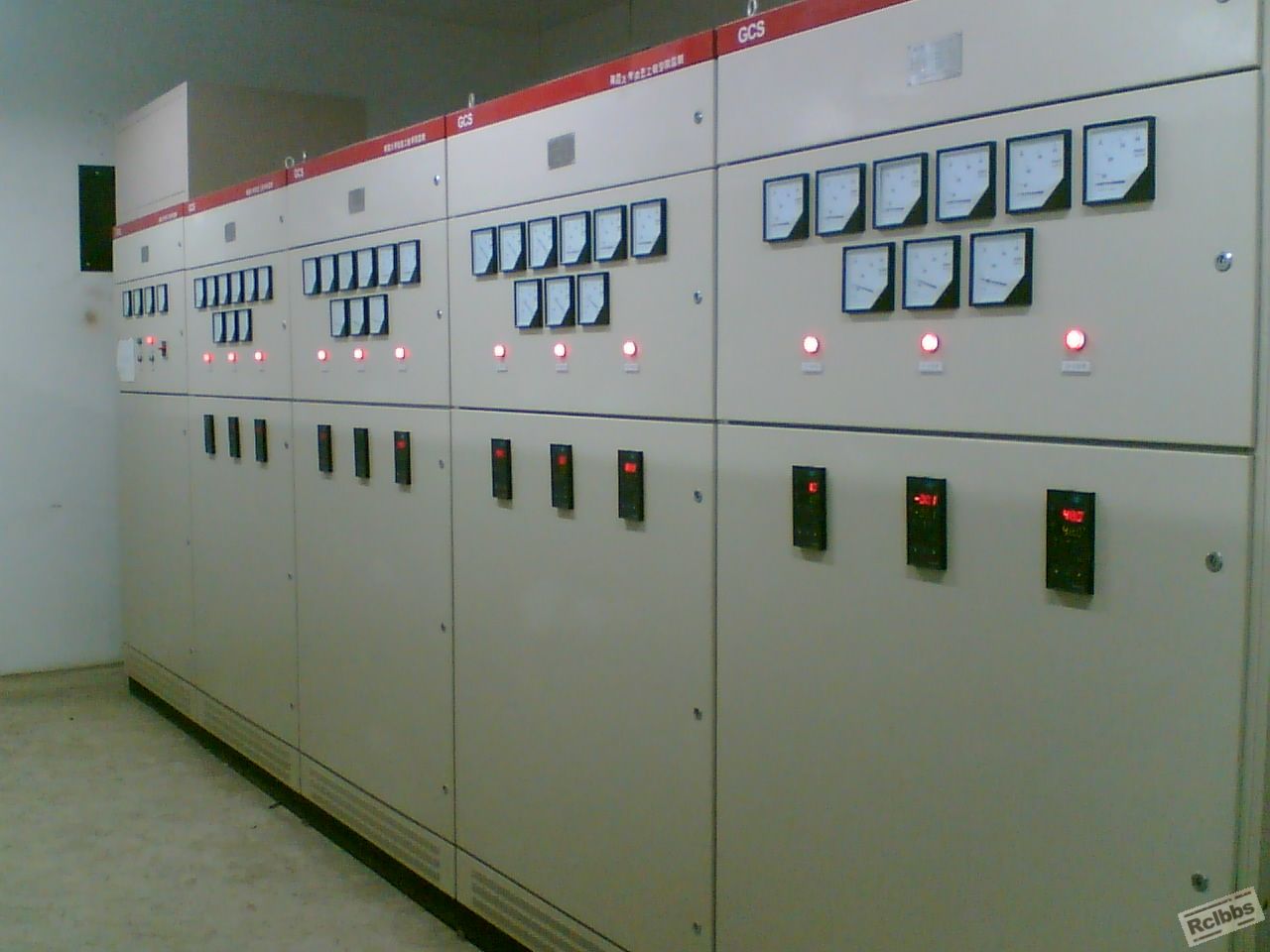

温度控制系统
温度控制系统
操作控制系统
操作控制系统

相对参照物来看,看不出来炉子有这么大。炉膛尺寸是多少?
控制还是简单了点,这么大的炉子,为什么不工控呢?用这么老式的控制有点说不过去。
 楼主| 发表于 2011-6-12 14:37:53 | 显示全部楼层
是采用的工控,照片里没拍出来

请问一下炉膛加热元件布置的方式方法是什么。就是电阻带分区时怎么分的。谢谢。。。。
签到天数: 1680 天
发表于 2011-6-13 10:24:27 | 显示全部楼层
8.6米*9米的炉膛截面,采用风机搅拌来保证炉温不太现实。因为没有导风板,风道都没有,即使大功率的风机估计效果不会很明显。。。
签到天数: 9 天
发表于 2011-6-15 22:27:56 | 显示全部楼层
人家是轴流风机无需导风板,OK!
发表于 2011-6-28 22:58:47 | 显示全部楼层
回复 19# gogo119dj
    轴流风机难道就不用导流板吗?
