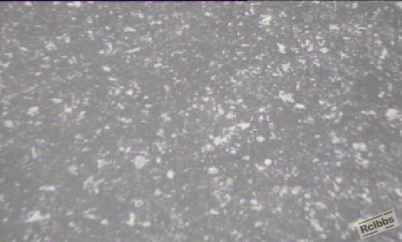

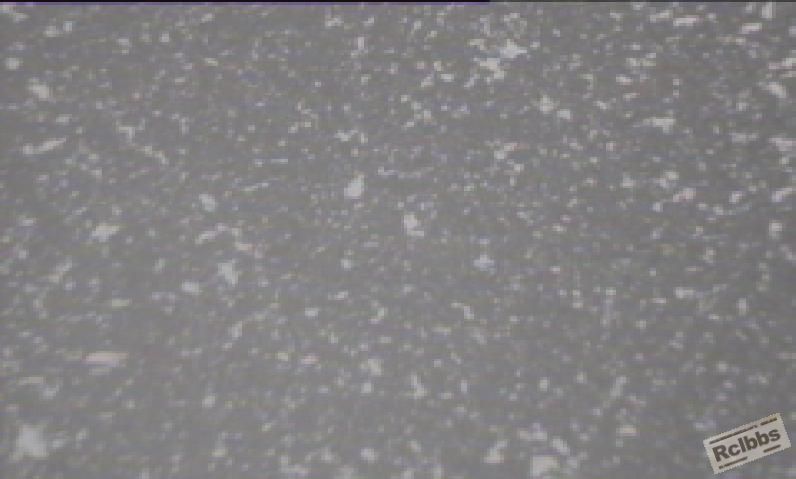

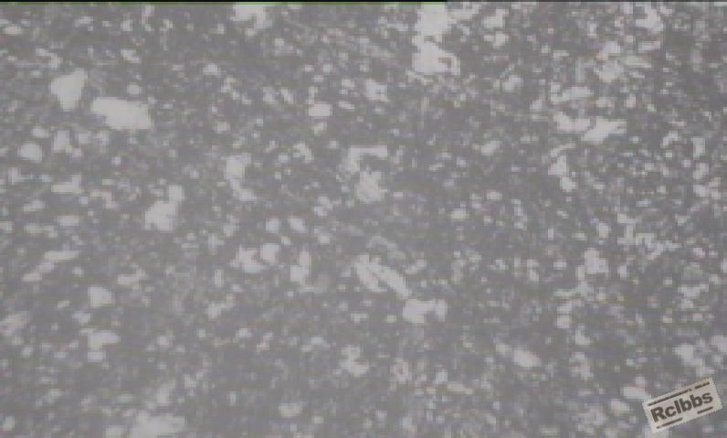

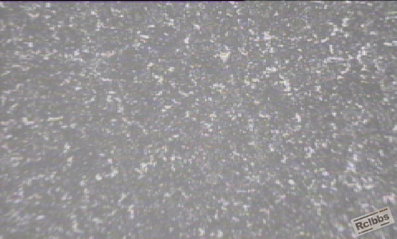

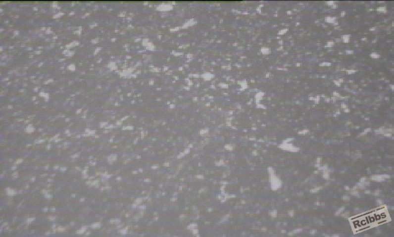

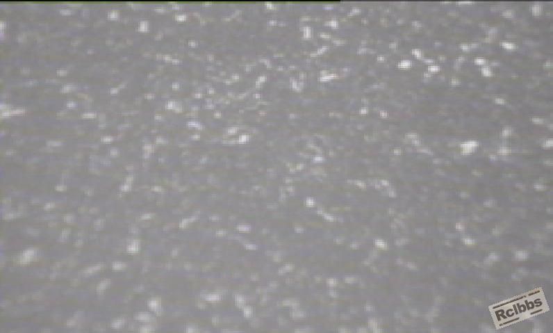

这几张200X和400X的高速钢金相图片请各位帮忙分析下
发表于 2009-9-29 08:26:49 | 显示全部楼层
图片拍的不清晰!
看来应该是淬火+回火态,碳化物分布基本可以,后边的图片看似有半网状特征,残奥看来较少。

与w18cr4v淬火+回火组织有些像!

是W18Cr4V吗?组织好像没什么问题啊
