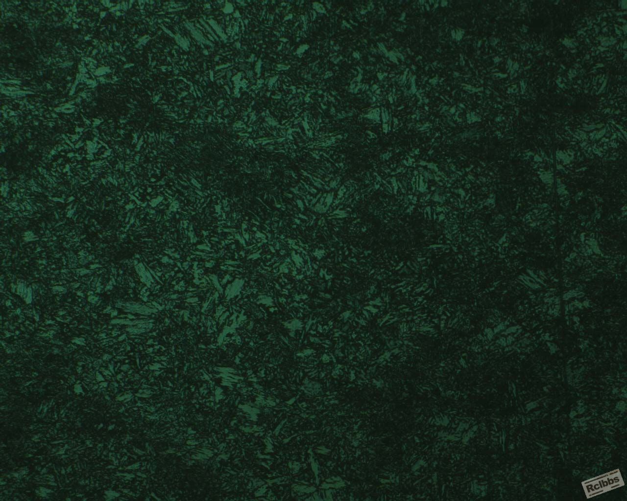

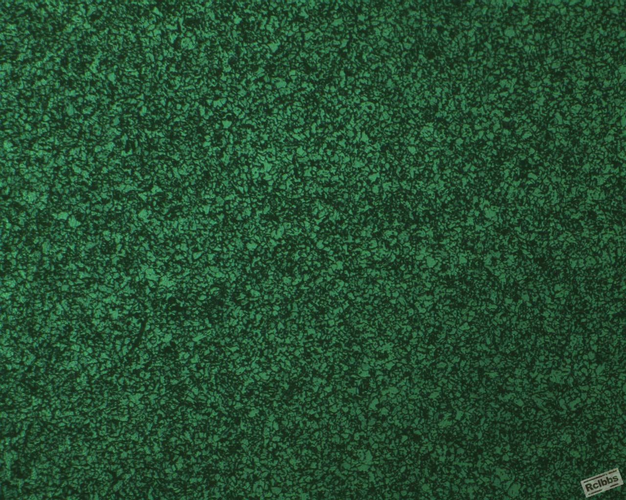

请帮忙看看这两张图片,同样是20CrMnTiH,同样的正火工艺,组织看起来不一样,有什么区别,什么原因造成呢?

发表于 2009-11-23 08:23:31 | 显示全部楼层
材料不一样吧
发表于 2009-11-23 08:24:23 | 显示全部楼层
正火冷速不一样所致。
 楼主| 发表于 2009-11-23 08:56:51 | 显示全部楼层
谢谢各位!我想也是这样,我们正在做材料分析,先排除这种可能,正火1的组织看起来是正常的,各位能看得出有什么异样吗?因为客户反馈说是后续热处理(渗碳淬火)变形大,我是看不出有什么问题的,没有带状组织啊
发表于 2009-11-23 08:57:23 | 显示全部楼层
如果正火工艺一样的话。那就是材料有严重的偏析。

发表于 2009-11-23 09:12:11 | 显示全部楼层
正火冷却差异造成。第2图冷却太快
 楼主| 发表于 2009-11-23 11:29:14 | 显示全部楼层
5# renbenfg
材料偏析从正火图片上应该也能看出问题啊??
签到天数: 46 天
发表于 2009-11-23 12:49:08 | 显示全部楼层
打打硬度对比一下,支持6楼观点。
发表于 2009-11-23 17:15:11 | 显示全部楼层
冷速不一致和成分偏析问题都有可能。
 楼主| 发表于 2009-11-23 21:01:55 | 显示全部楼层
9# changh74
偏析的话图上应该有能看得出问题的
 楼主| 发表于 2009-11-23 21:03:55 | 显示全部楼层
1# zSS0105
各位,第二张图是什么组织能看得出来吗?帮忙一下!
发表于 2009-11-24 19:27:31 | 显示全部楼层
与正火温度,冷速,保温时间都有关。
发表于 2009-11-24 19:40:49 | 显示全部楼层
是魏氏组织吧!我也不能确定
