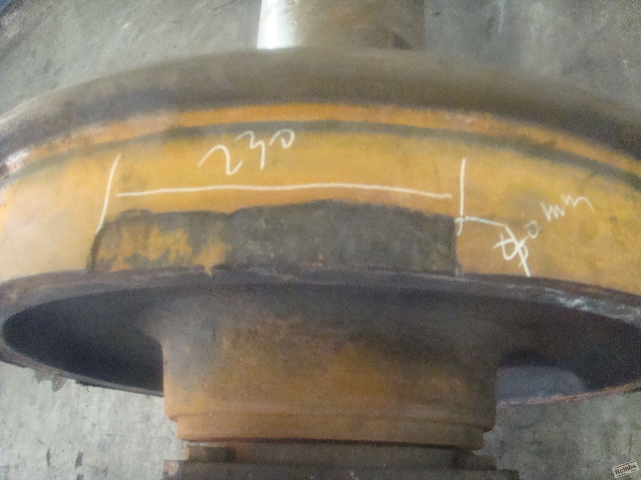

830-850 水冷,利用余热进行自回火
使用6个月之后 出现图中现象  深10mm*40mm*230mm
帮忙分析下原因

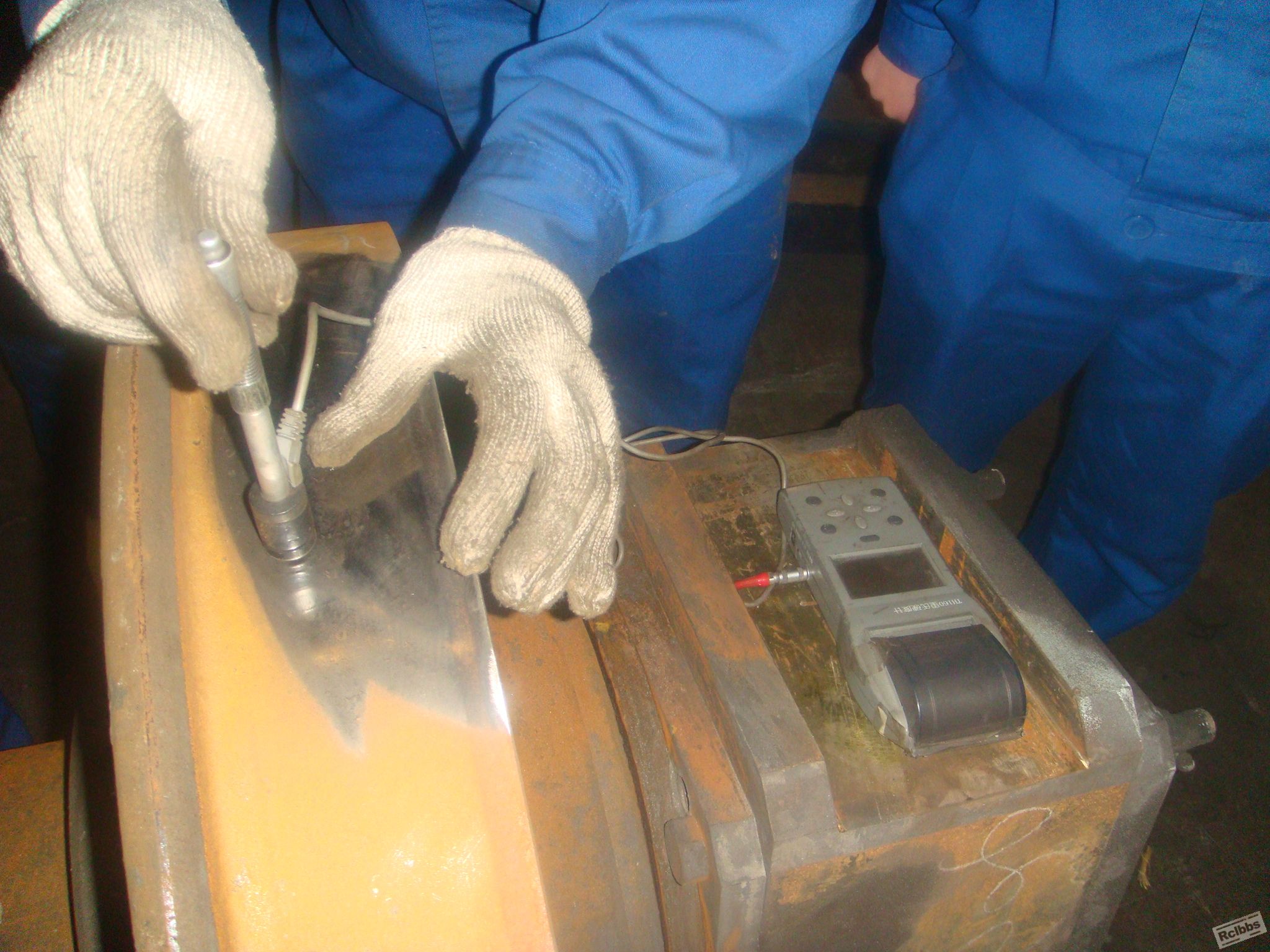

里氏硬度计 这么测准吗?看着不太平  光洁度可以吗
万分感谢

发表于 2010-2-24 22:31:55 | 显示全部楼层
是铸件 还锻件
余热淬火?
没有情况没有办法分析
上上 缺陷部位的组织照片,特别是缺陷位置起始部位
发表于 2010-2-25 00:18:00 | 显示全部楼层
这个轮子用的怎么样?可能是轨道铺设不好
也可能是钢的强度不够

发表于 2010-2-25 10:31:54 | 显示全部楼层
操作不当,建议不要采用自回火,正火或调质后中高频淬火,或者按你的整体淬火后回火。
