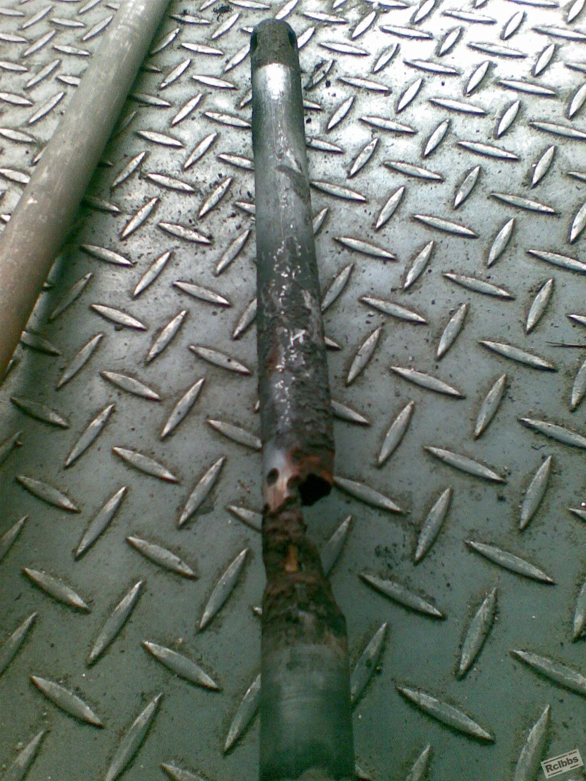

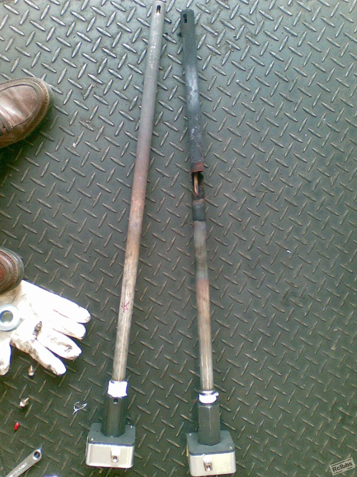

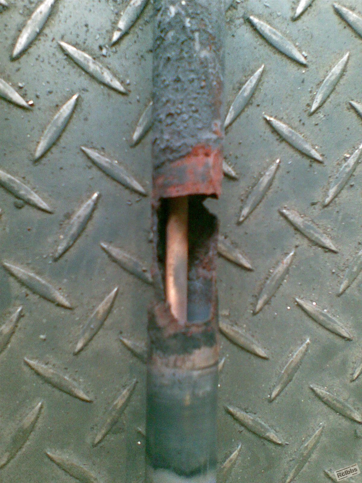

发表于 2010-2-25 20:05:00 | 显示全部楼层 |阅读模式
签到天数: 13 天
发表于 2010-2-25 20:08:25 | 显示全部楼层
会不会是碳黑腐蚀的啊
签到天数: 2986 天
发表于 2010-2-25 21:07:39 | 显示全部楼层
长期的高温下作业,如果使用不当,如碰撞,急冷急热,都会造成保护管和氧化锆的损害,另外,渗剂是否杂质多呢?
发表于 2010-3-1 10:11:34 | 显示全部楼层
这种情况应该是高温腐蚀所造成,观察腐蚀部位,应该与炉体在该部位漏气或气密不严有关。
发表于 2010-3-1 10:40:19 | 显示全部楼层
如果是滴注式可控气氛的话,检查一下你的滴注管应该也有这样的腐蚀痕迹,这个腐蚀的部位应该是管体插入炉内抗渗碳砖的根部。分析原因可能是当初钻的氧探头管孔太大了,在高温的状态下流动的渗碳气氛在其露在炉内的根部造成腐蚀现象。本人能力有限表达的不太清楚,但建议你仔细检查炉墙内的管孔大小,如果确实有较大的间隙,要么重新钻孔(不太现实)要么用岩棉将间隙堵死,最关键要定期检查。

发表于 2010-3-4 11:22:16 | 显示全部楼层
冒似MMI产品,也出此现象?!
发表于 2010-3-4 15:59:25 | 显示全部楼层
这是典型碳黑腐蚀。

发表于 2010-3-4 17:06:07 | 显示全部楼层
这样的炉子,如果吹扫炭黑的气路不改,问题是不能得到解决的。
发表于 2010-3-4 17:57:51 | 显示全部楼层
我想反驳下楼上两位的观点
其一:含S?如果用天然气渗碳,气氛含硫可以把管子腐蚀成这样的话,我想里面找不到炉砖了。氧探头中毒应该早就会反映出来。
其二:吹扫炭黑的气路?上图这种情况是由外向里逐步腐蚀(从图片中也可以看出),难道是直接吹扫的外套管?
上图反映出来的,一般来说都是此处漏气,炉内的气氛在此燃烧,燃烧温度过高,导致管壁逐渐被烧穿。

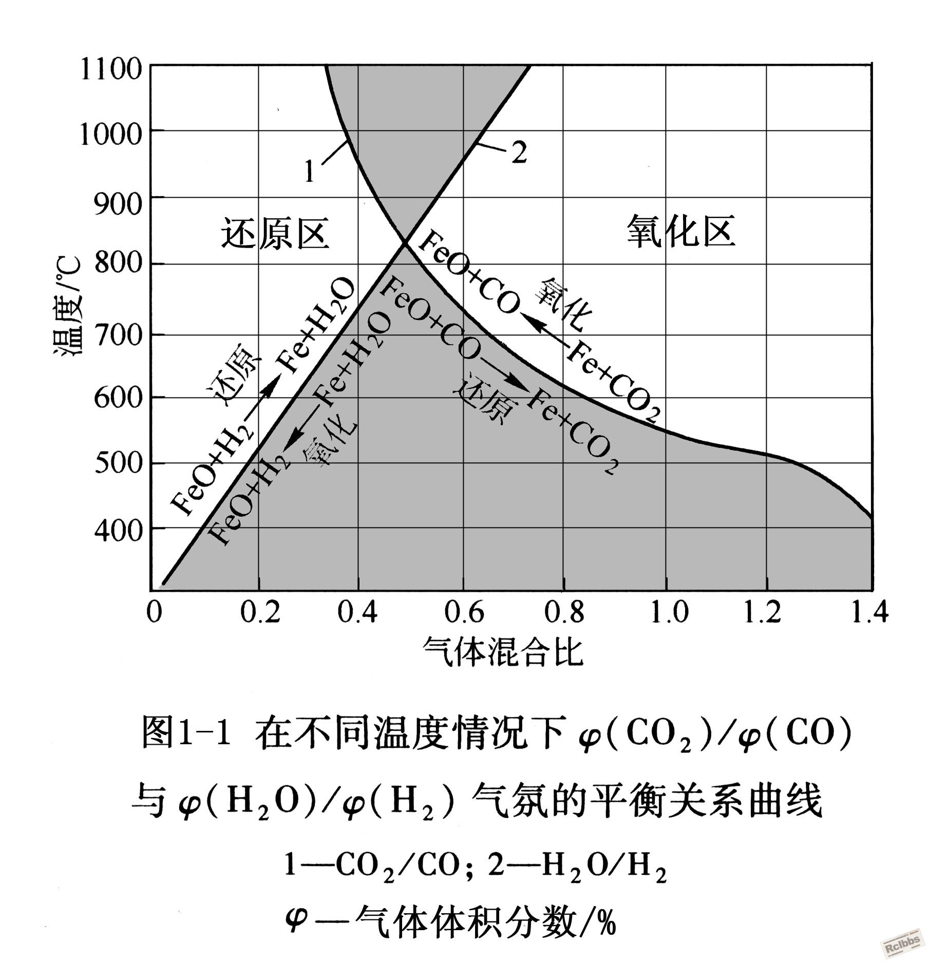

发表于 2010-3-4 20:24:18 | 显示全部楼层
回复 1# dgj01234
从部位看,这个损坏的温度区间在650~750℃附近的温度段。这个问题我看应该从下面几个方面看:
1.        楼主没有介绍使用条件,但可以肯定的是在可控气氛热处理中使用。气氛中含有CO2、CO、H2O、H2几种气氛,见图1-1,对于正常渗碳、碳氮共渗温度下的碳势,CO2/CO、H2O/H2四者的比例关系是一定的,例如是0.4,但是在此炉内气氛条件下,温度在处于740℃以下时,碳势就处于了图中阴影区间——氧化或脱碳区。金属件在此时,就容易加剧氧化。
从氧探头的外观看,气氛的比值可能大于0.4。也就是说偏向氧化气氛。
2.        由于定期烧炭的原因,氧探头经常接触空气,遇到炉内气氛后,短时间会形成放热气氛,有氧化作用。氧探头此处的放热气氛滞留时间较头端部的长,氧化的时间就长。
3.        氧探头的外观,氧化段较长,正如7#楼所说,应该增加密封。减少氧探头处于650~750℃的长度。
4.        氧探头的安装密封是否正确,是否在此有泄漏现象。
5.        在650~750℃温度段是结碳黑的敏感温度区,如果碳黑在此温度间的管内结碳堵住金属管内大部分空间,烧炭空气不能畅通,而与被堵在此处的瓷管与金属管之间的碳发生燃烧,这个地方金属管就更容易氧化。根据烧炭气进入方位判断,与进入口一致的一则金属管烧穿。
6.        烧炭气压力低,在此处燃烧,是否是气泵问题。
建议楼主针对这些问题制定方案。
乱说说,请指正!

签到天数: 3058 天
发表于 2010-3-14 04:14:59 | 显示全部楼层
综合以上观点做个总结,长期高碳势下或氧探头安装位置不正确,或吹扫维护不当容易积碳,漏气从小孔开始,不断积碳,不断在此处燃烧,恶性循环,造成这种严重的后果。
问下氧探头用了多长时间了
 楼主| 发表于 2010-3-21 22:05:06 | 显示全部楼层
使用半年时间
签到天数: 314 天
发表于 2010-3-22 20:11:16 | 显示全部楼层
