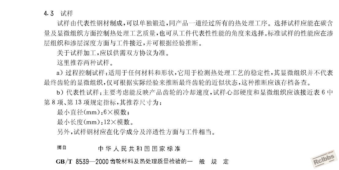

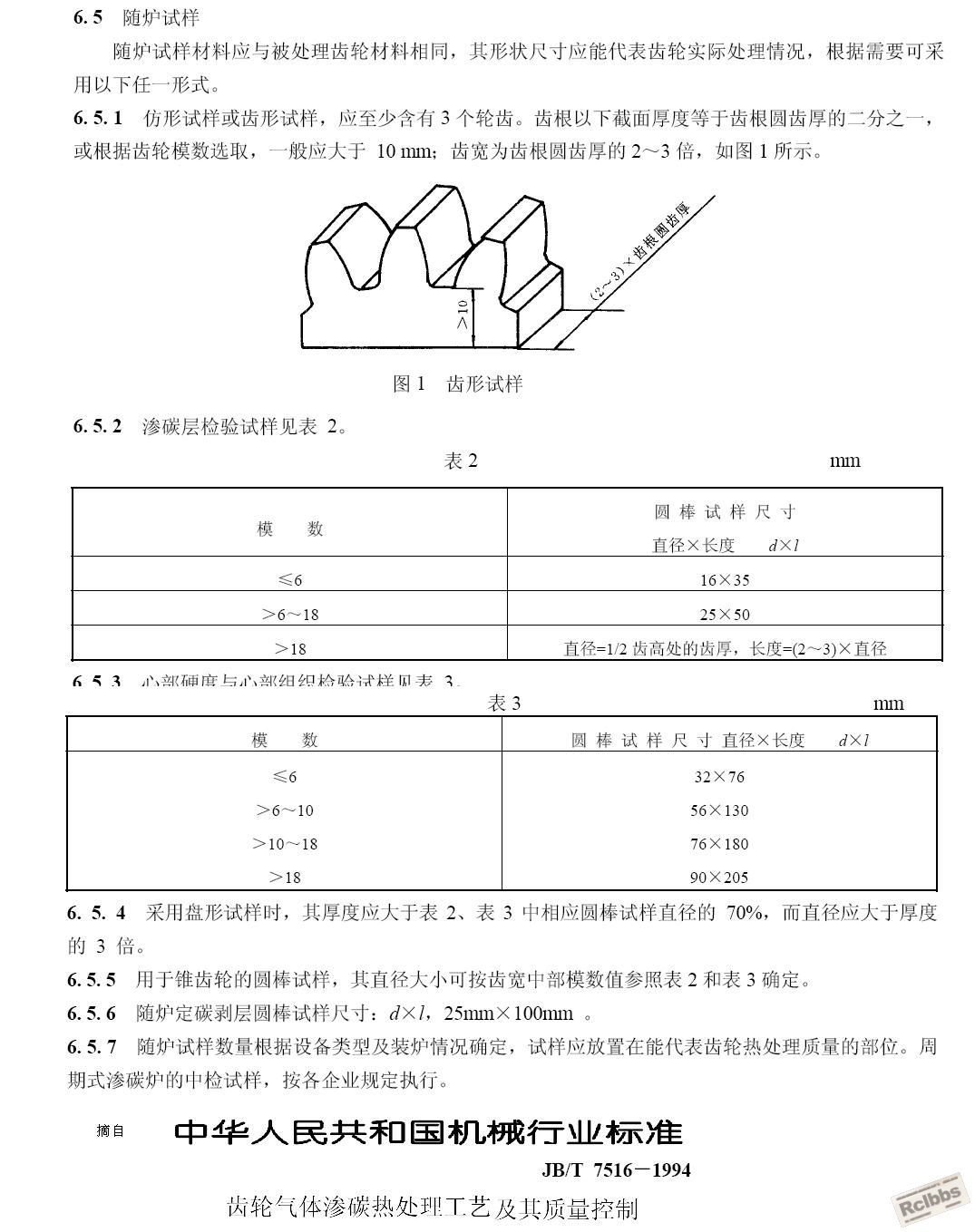

大批量生产的小型零件可取工件本体为试样,在渗碳淬火等化学热处理可依照规定投放随炉试样。以齿轮渗碳淬火为例就可根据齿的模数大小、所需观察的项目决定试样形状和尺寸。以下两个附件供你参考:
