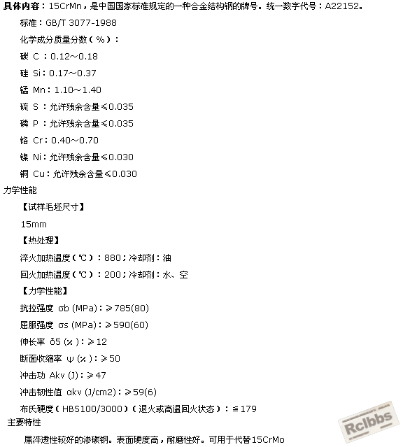

发表于 2010-3-21 11:10:35 | 显示全部楼层
在其他网站截了个图,供楼主参考:

    这很正常嘛,只是说16MnCr5相当于国产的15CrMn,这是从二者的化学成分较为接近所讲的,不能理解为16MnCr5=15CrMn,再说了,国产材料的冶金质量与国外相比还有很大差距,即便是化学成分完全相同,但其性能也未必与人家相比美。
  你查的这些力学性能指标差异如此之大,除上述原因外,还可能与试验条件不同有关。
