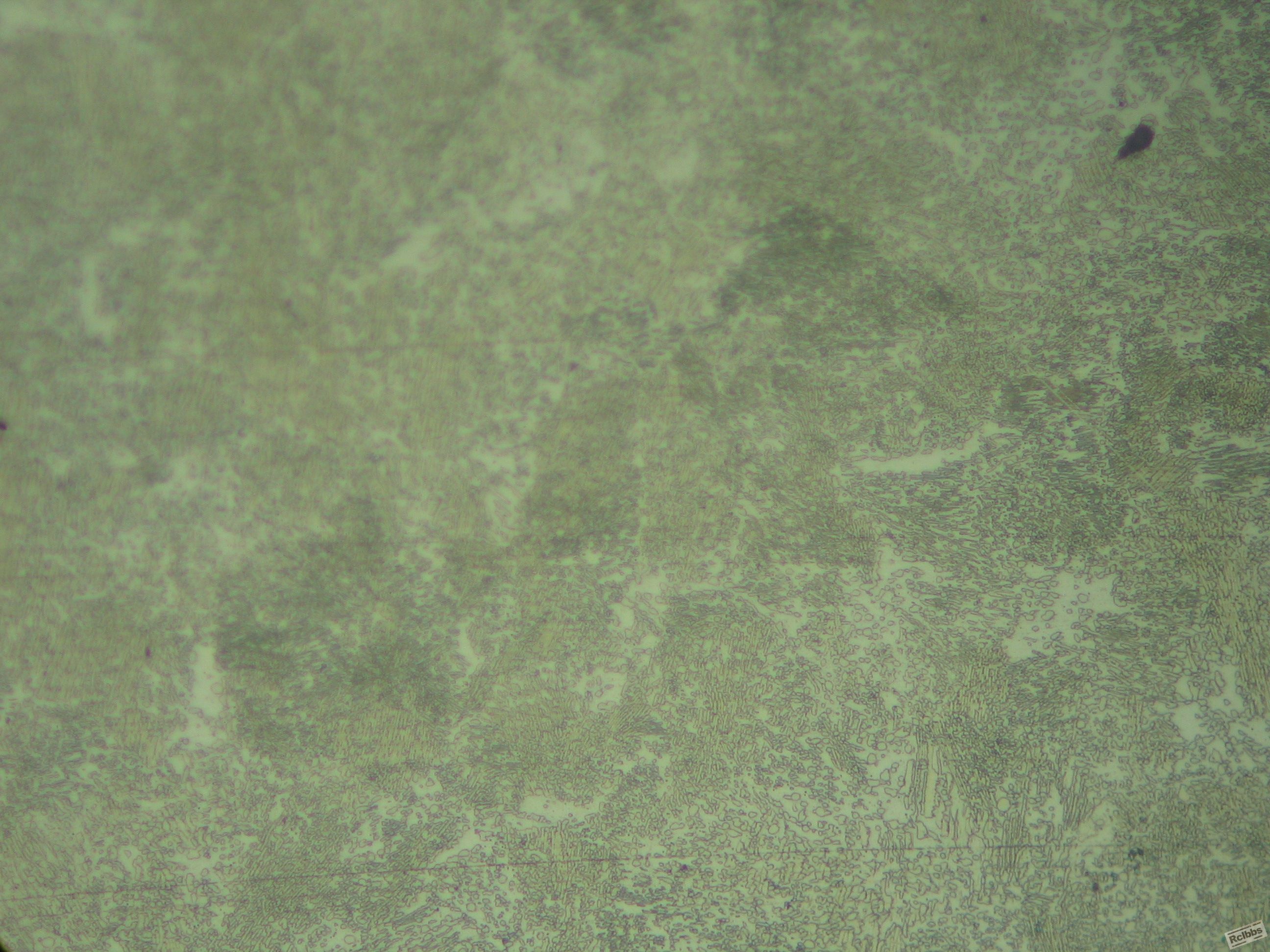

球退9CrWMn,珠光体组织,请大家评下级别
试样1,500倍
500*
500*

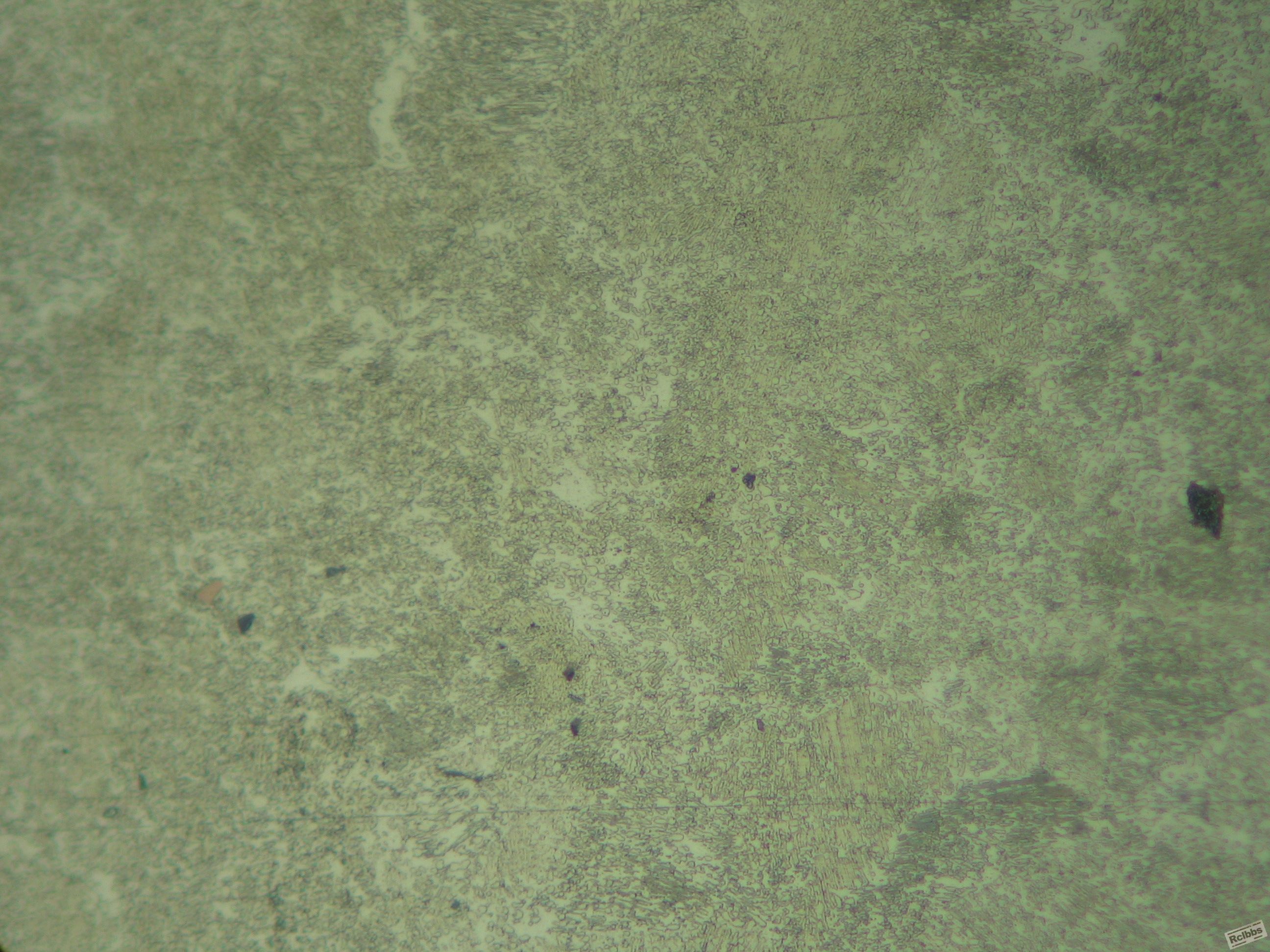

试样2,500被。焦距没调好,大部分有现模糊
500*
500*

发表于 2010-4-7 18:50:19 | 显示全部楼层
组织高低级区分主要是看P片的粗细.P片粗可评高级,另外腐蚀较好的样品可从颜色上区分,淡或淡黄色评低级

发表于 2010-4-8 11:39:43 | 显示全部楼层
2级靠下,有点欠热
 楼主| 发表于 2010-4-8 19:16:33 | 显示全部楼层
感谢参与。我觉得勉强5级,实验室评为6级不合格。
此批钢材我正火重处理了。

发表于 2010-4-12 15:48:53 | 显示全部楼层
显微镜的焦距没有调整好,所以是模糊现象,可以根据P粗细评定级别

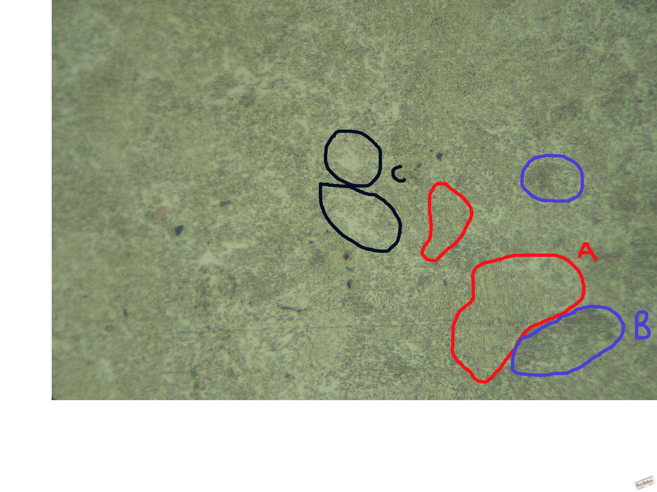

 楼主| 发表于 2010-4-12 20:19:47 | 显示全部楼层
我想问下,组织低级和组织高级如何区分?
热轧材经缓冷后,其组织应该是片状P,如果球退温度低或保温时间不足,其球化不充分;如果温度高或保温时间长了,渗碳体球就长的更大了,也是成片状;这两者有什么区别?
组织低级的我只需要重新球退,高级却需要正火+球退
发表于 2010-4-13 16:29:16 | 显示全部楼层
回复 8# adrian001
    关键是退火组织的欠热的细片P,和过热退火组织的粗片P,
 楼主| 发表于 2010-4-13 23:40:27 | 显示全部楼层
attachimg]63684[/attachimg]
请看下,图1中,红圈中是不是组织过热高级,蓝圈中是不是欠热组织低级?
黑圈中怎么没有碳化物?
谢谢楼上
