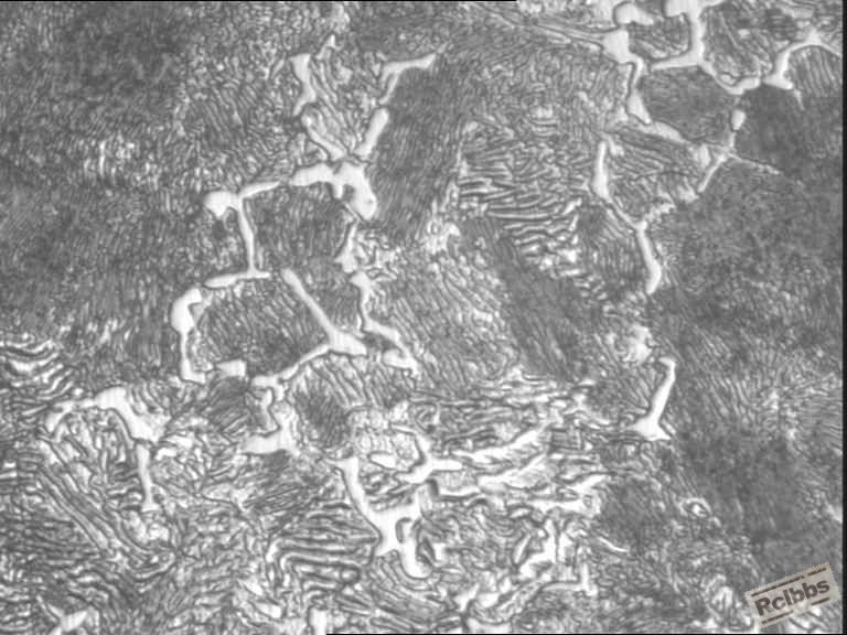

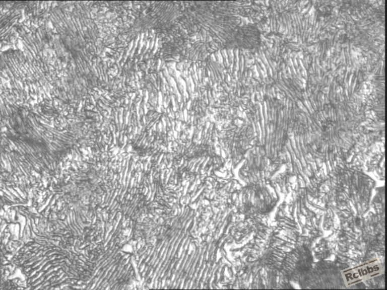

此批42圆T10A,由于生产过程异常,而按Cr不锈退火工艺退火(约850℃),生产完后为确保客户质量,检验了下组织(热压力加工用钢,标准不要求检组织,只要求硬度和脱碳。)
42圆T10A 100*
42圆T10A 500*
粗片P,组织高级

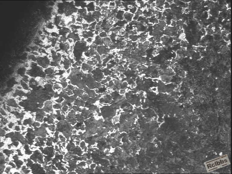

脱碳1.0  100*
脱碳超标(≤0.88),可扒皮处理

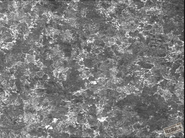

封闭的碳化物 500*
硬度偏高(≤187HB)
最后我们正火+软退处理了下
发表于 2010-4-12 15:36:11 | 显示全部楼层
出现这么高级的粗片状P是由于退火工艺不当温度偏高引起的,还有表面严重的脱碳现象。
这个问题是可以修补的,个人意见先正火再重新进行退火工艺处理,注意温度控制,不能再高了

在处理可以,但脱碳层是个问题啊?
