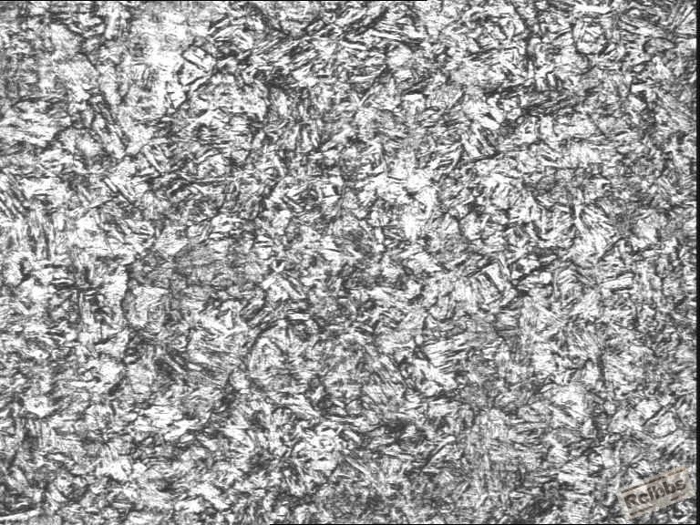

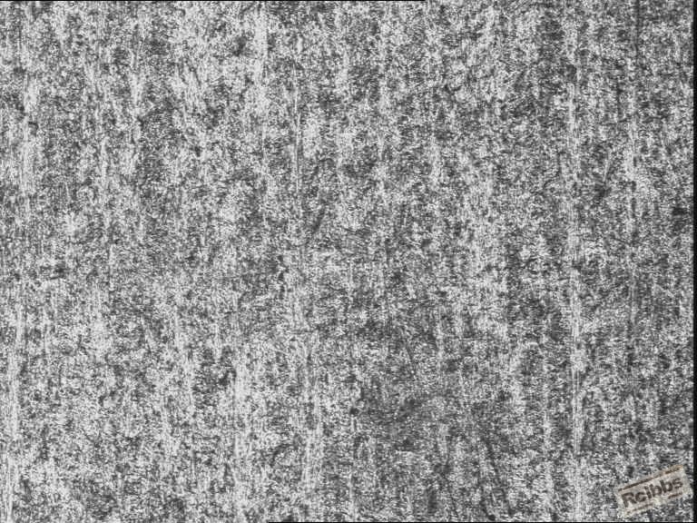

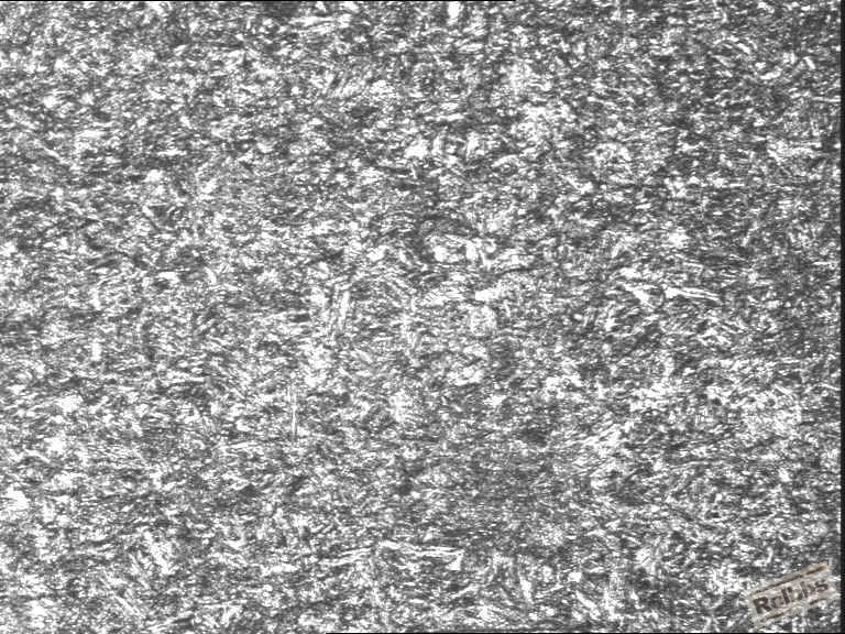

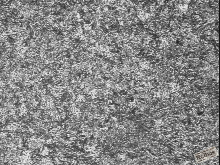

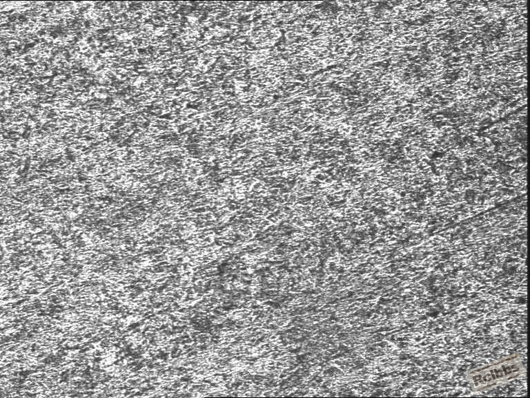

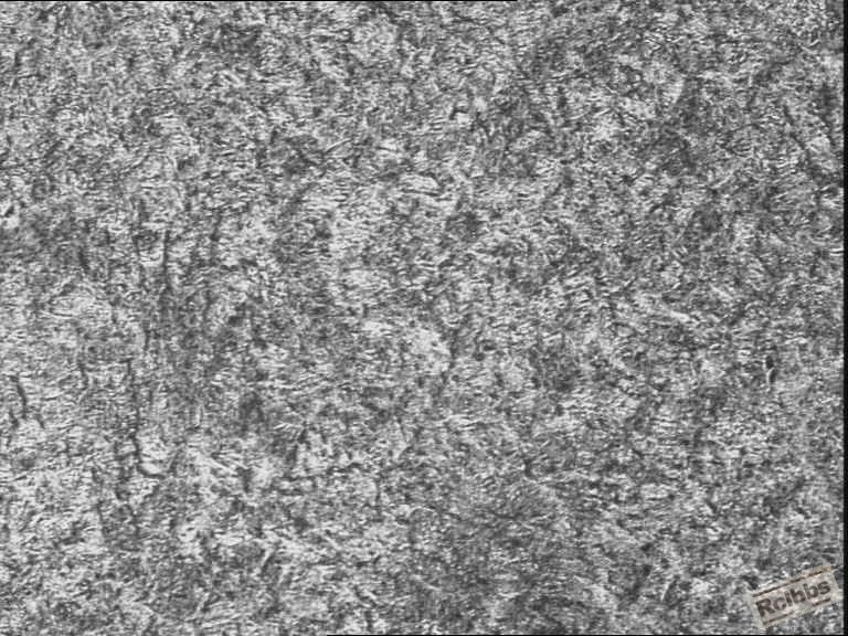

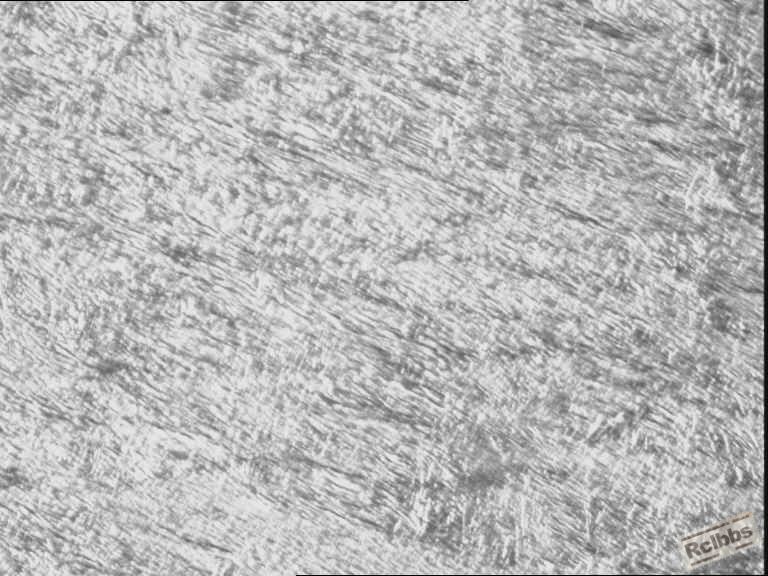

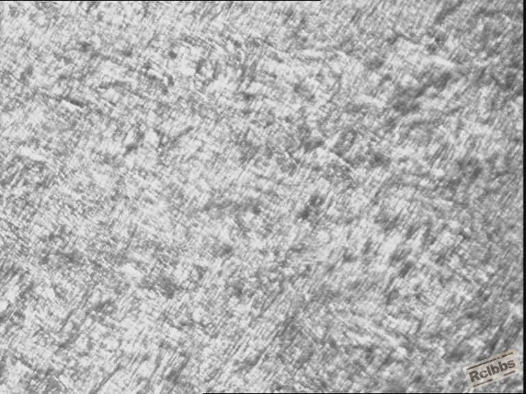

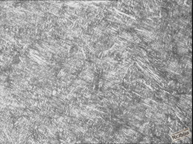

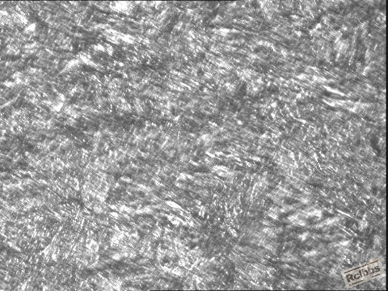

1Cr12Ni2W1Mo1V。多次回火,硬度一直在260HB左右降不下来,故做了一下不通温度回火工艺,请大家帮忙看下组织(残奥占多少?)
最终我们采取的是720度2次回火工艺,硬度降到250HB
热轧态组织
热轧态,100倍
热轧态,100倍
热轧态,400倍
热轧态,400倍

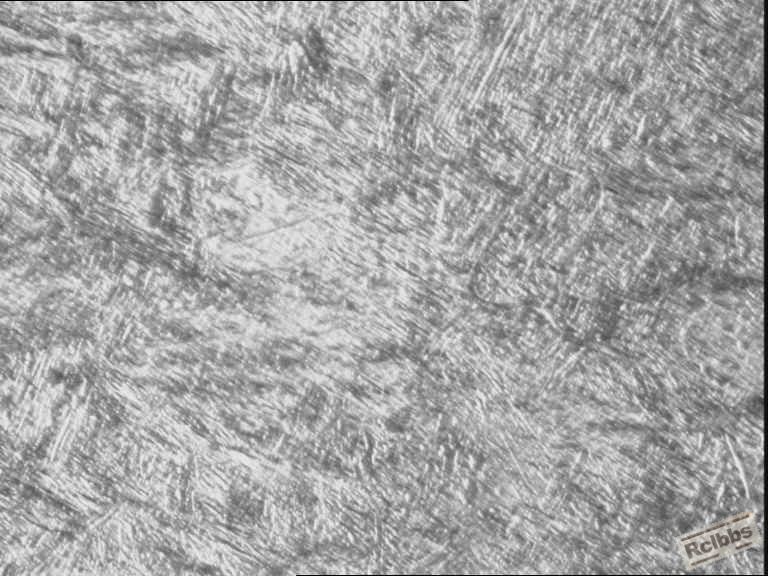

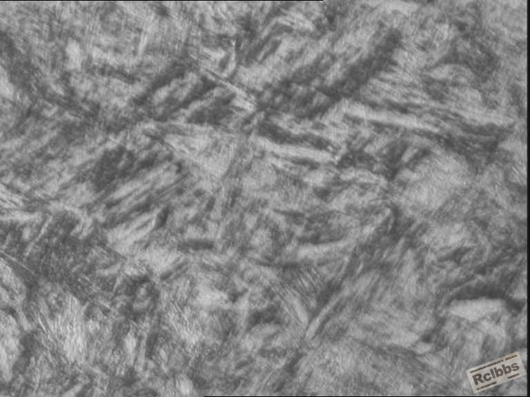

660度回火后组织
660度回火,100倍
660度回火,100倍
660度回火,400倍
660度回火,400倍
680度回火后组织
680度回火,100倍
680度回火,100倍
680度回火,400倍
680度回火,400倍

发表于 2010-4-13 16:37:42 | 显示全部楼层
这里我请问你技术硬度是怎样的?热轧温度偏高了吧,组织好粗大啊,
发表于 2010-4-13 18:43:57 | 显示全部楼层
这个钢的AC1是多少?
   感觉760和830度的金相在两相区了,应该把720度和760度之间温度做细。
  个人意见,没做过这种钢。
 楼主| 发表于 2010-4-13 22:43:06 | 显示全部楼层
2楼都没说是什么组织,怎么知道组织粗大。
晶粒度评级是8.0,够细了吧。
个人猜测下此钢硬度为什么下不来(不对之处欢迎大家讨论)
热轧下线后,进缓冷坑冷却(扩氢、去应力防裂),组织是马氏体和残奥,此时硬度值450HB左右
720度一次回火后,组织为马氏体转变为回火索氏体,残奥则转变为马氏体(依然会有残奥),此时硬度值应该在280HB左右
经过二次回火,残奥转变的马氏体转变为回火马氏体,硬度才能降为250HB左右
由于回火的时候,720度左右是过冷残奥的稳定区,过保温时间对组织转变作用不大,必须经过二次或多次回火,才能降低硬度(实际生产也是这样的)。
我只会看简单的片和球P,图片发这就想让大家帮忙看下,是什么组织?
