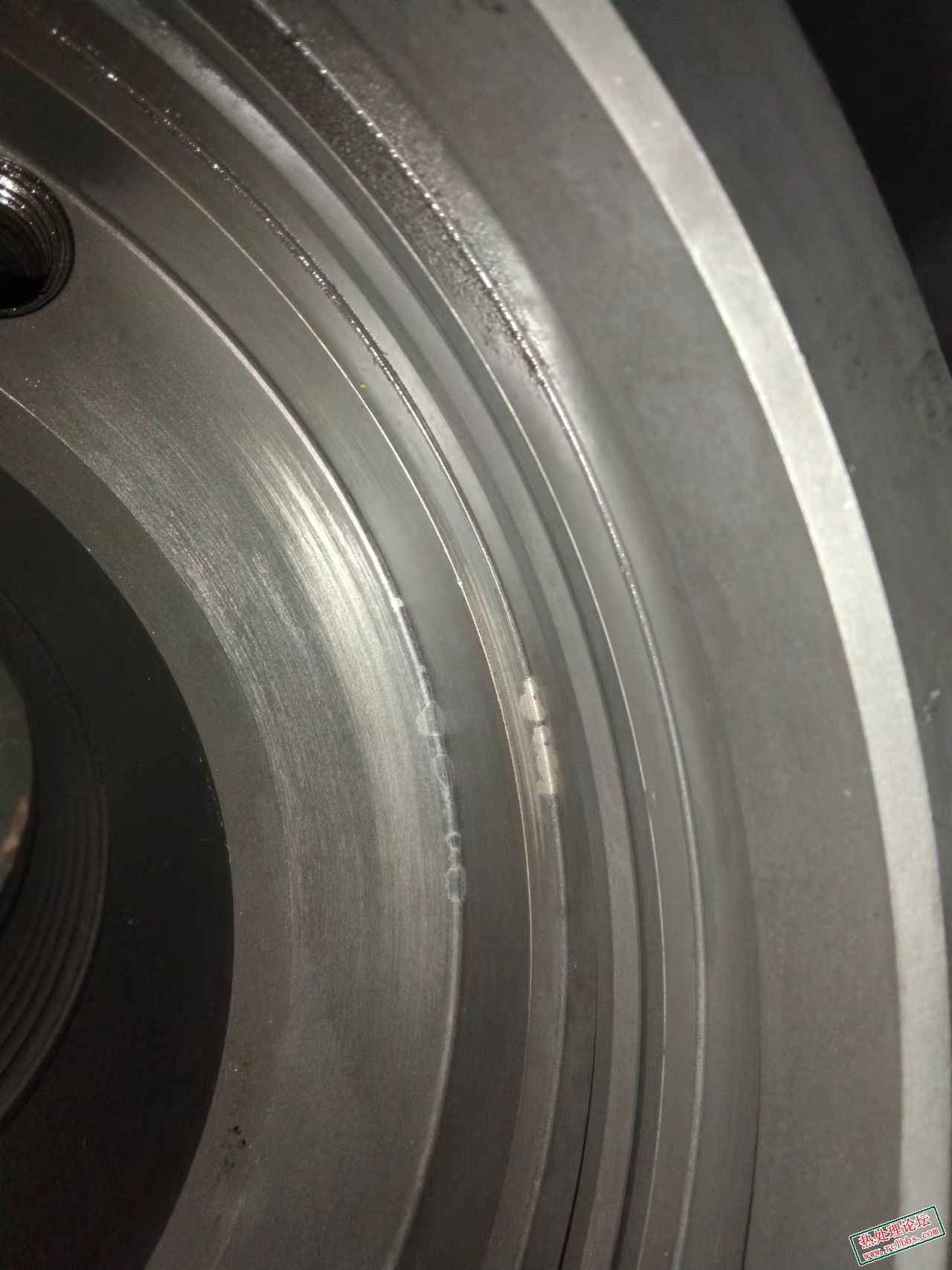

各位前辈,零件是42CrMo材质,调质后精车磷化,在内壁凹槽出现白斑,反复磷化三次请款依旧。这种现象大概是怎么造成的,如果想进一步分析需要做哪些试验,取样应注意什么?

磷化后白斑不是属于正常现象吗?

你可以调整一下磷化温度和磷化浓度,这个会减少。

应该是局部未清洗干净,导致表层有油膜,所以没有磷化层,你这是锌基磷化吧

个人理解属于表面处理不达标引起的,可能是清洗不够彻底,可以选用水溶性无痕清洗剂进行清洗。

未清洗干净所致,一般类似油脂类物质。

搅拌不充分,凹角处可能是气泡附着,隔离了液体的润湿。

可能还是酸洗的问题  磷化不上
