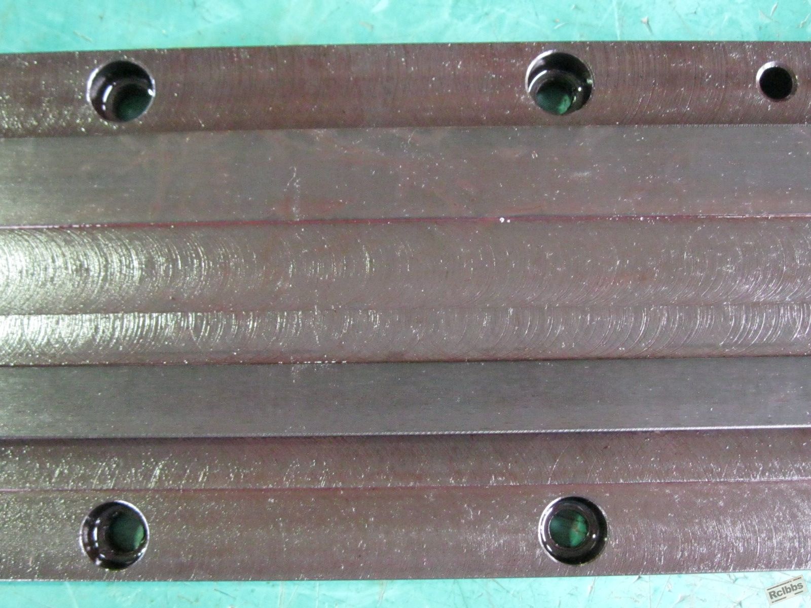

各位大侠好!图片中的工件我送去热处理厂家发黑,但是发黑回来以后表面怎么成绣色呢?就像我仓库放了好久以后生锈的零件一样,我用酒精很难擦掉这层绣色物,以前我送去发黑的回来都是黑亮色的,请问各位大侠,这是什么原因造成的,我应该从哪些角度去要求热处理厂家呢?请各位指教!小弟先谢谢了。

楼主的产品没有进行发黑处理好,个人意见是发黑工艺发黑剂溶度偏低,或者偏高发红色,这里看根本没有发黑上,可以要求对方进行重新发黑工艺处理

那你可以换厂家了!!说实在的 这种效果只能说明人家反黑水平差!!一般生锈的产品要发黑,至少要把锈打掉!!不知道人家给你打了没有!!

    这是新零件,第一次发黑,原色为金属色,材料为Q235  45#  42CrMo等。我外发一批零件,供应商做回来的颜色黑蓝色中带光亮,给老外看到比较爽。

那看来真是水平不行 你换厂家吧!!几次返工都不行了!!估计真没戏!

用酸清洗后再重新做发黑

发黑工艺有问题,溶度过高
