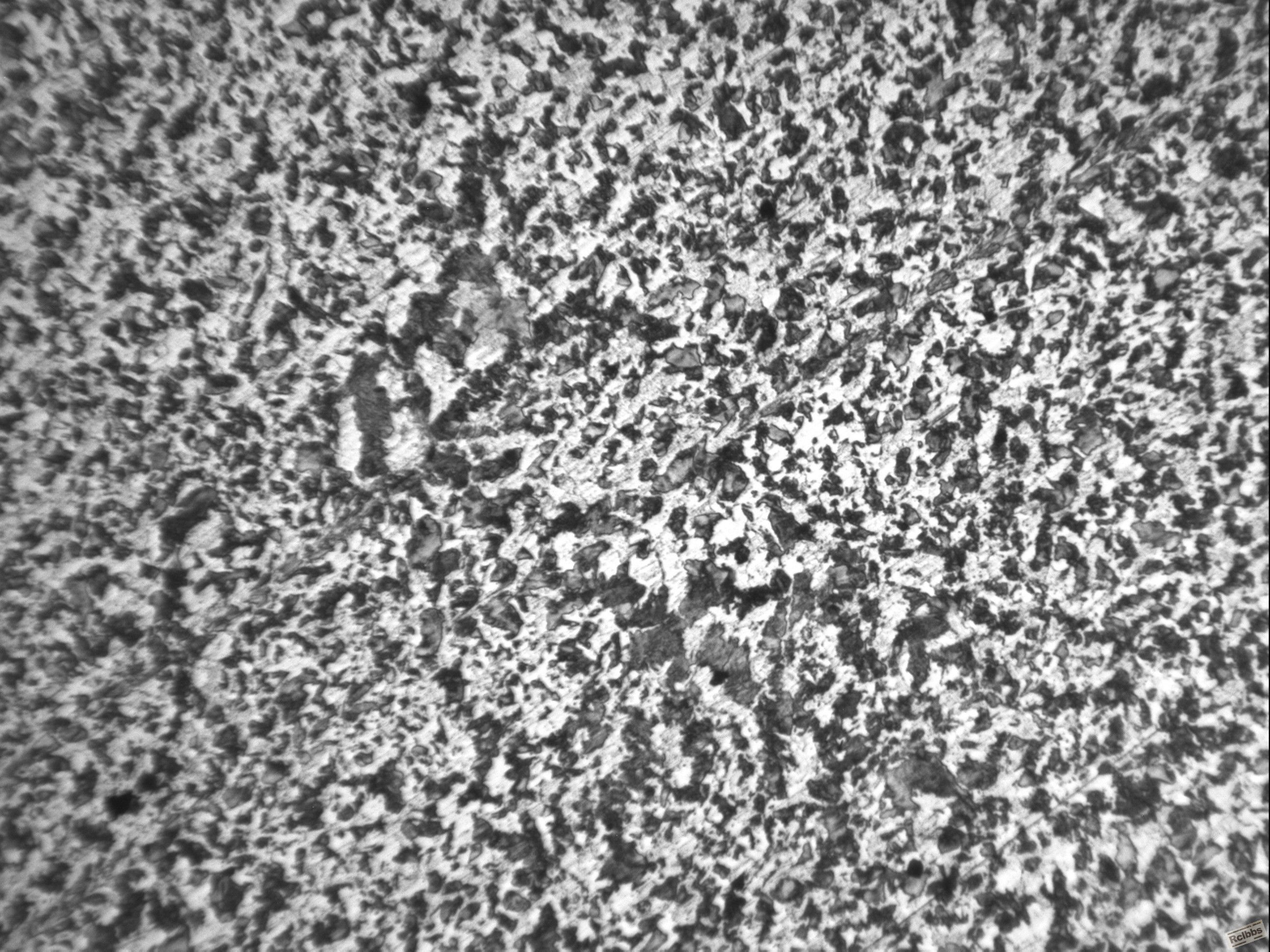

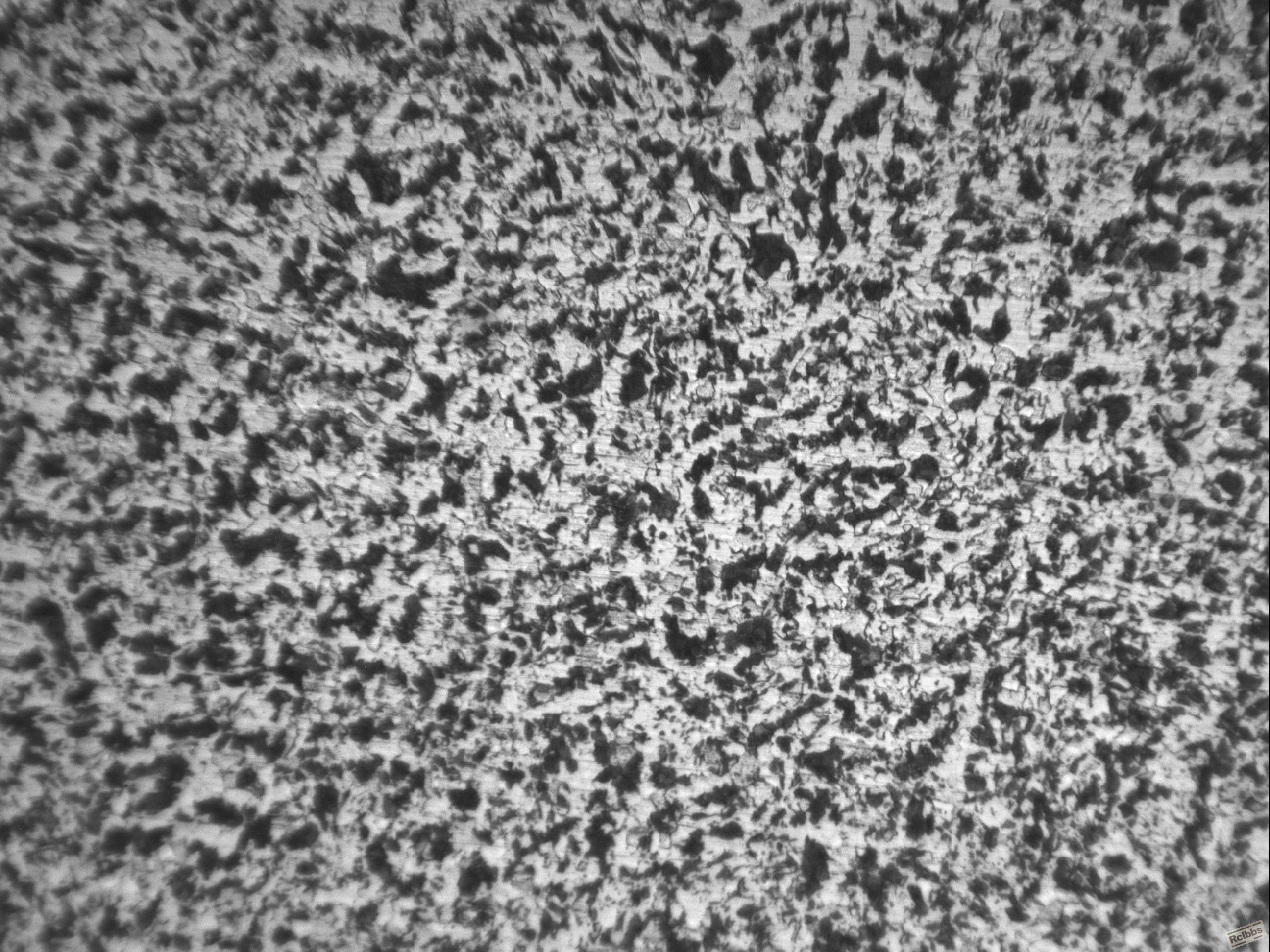

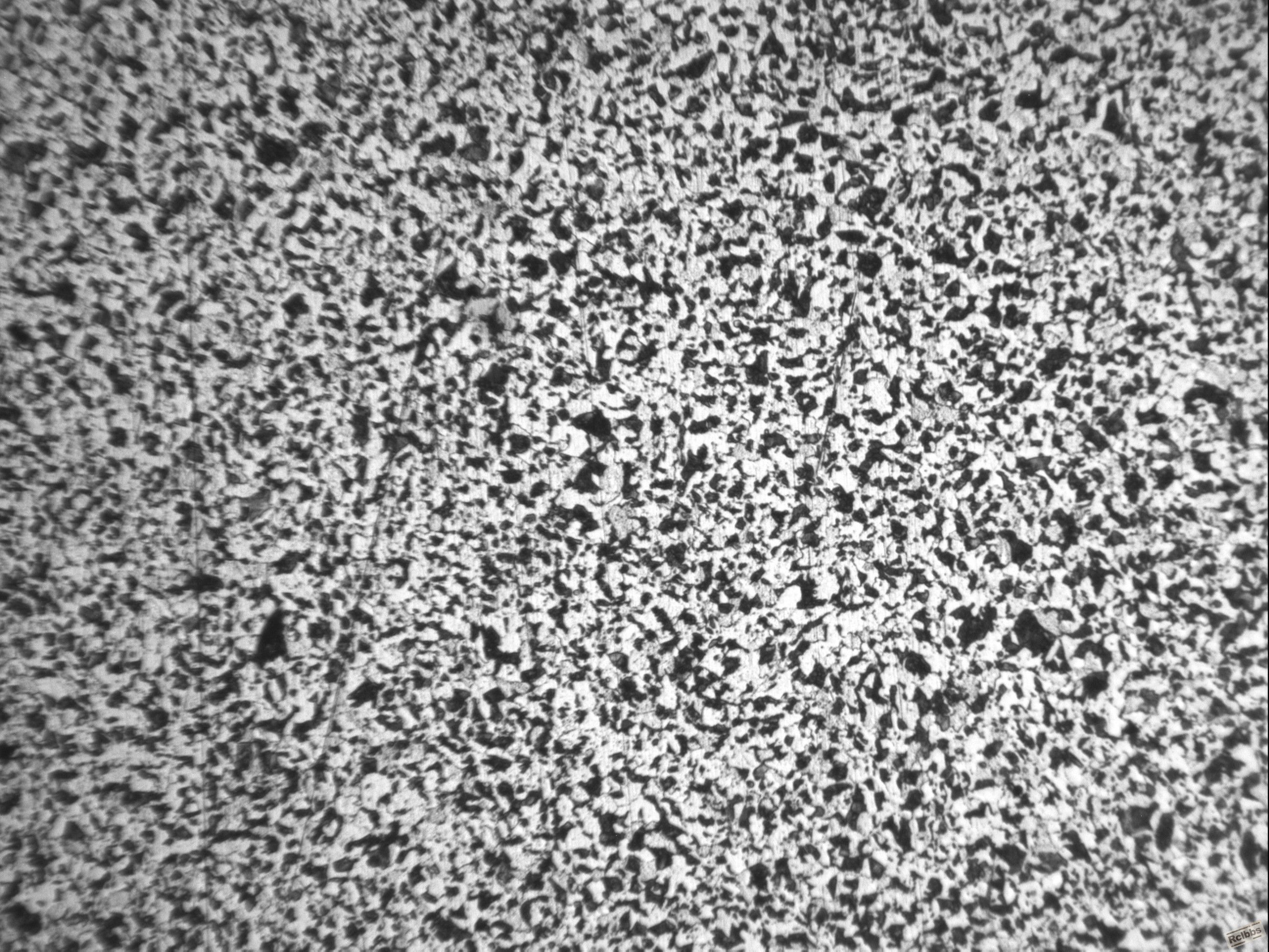

930-580-边
930-580-边
930-580-心
930-580-心
930-580-边
930-580-边
初接触热处理,请各位高工帮忙评定等级,分析下原因,采用等温正火,100倍视场,同类材质正火未出现此状况,同形状8620H材质未出现此状况,加热930,等温580

发表于 2010-5-18 07:48:16 | 显示全部楼层
加热温度偏低,该组织是奥氏体化不充分的表现。
签到天数: 901 天
发表于 2010-5-18 08:08:41 | 显示全部楼层
该材料应该930保温然后890等温,还有要回火
 楼主| 发表于 2010-5-18 09:19:21 | 显示全部楼层
回复 3# 申兴一
   怎么是890等温呢
 楼主| 发表于 2010-5-18 09:20:10 | 显示全部楼层
回复 2# qingchuan65
  加热提到940,状况依然
发表于 2010-5-18 16:02:49 | 显示全部楼层
保温时间?适当长点
发表于 2010-5-18 20:00:11 | 显示全部楼层
同意2楼的判断,存在这种细碎晶属于锻造形成的典型组织,正火后未发生改变只能说明加热不足(首先温度再有时间)没有获得重新奥氏体化,建议仔细检查造成加热不足的原因。
 楼主| 发表于 2010-5-25 10:47:48 | 显示全部楼层
回复 7# ZX771
    温度提高到940后,状况依然,延长保温时间后略显好转,能帮我分析下为什么20CrMnTi轧制后金相会是马氏体吗,相同条件下8620材质形成的却是魏氏组织
发表于 2010-5-25 12:49:06 | 显示全部楼层
20CrMnTi轧制后金相一般来说不会是马氏体,不信可用显微硬度计试验。材料过热后加上冷却速度过快容易生成贝氏体或出现魏氏组织,SAE8620也不例外。
20CrMnTi小型零件正火时除了加热必须充分还需控制冷却速度,到了650°C附近速度要缓保证过冷奥氏体进入C曲线的P+F两相区,才能做到重新形成新晶粒改变原来的不良组织,不然会走入贝氏体区域发生切变生成的组织依然不会得到改善。
20CrMnTi之类材料小型零件通常采用等温正火。
 楼主| 发表于 2010-5-25 14:44:41 | 显示全部楼层
回复 9# ZX771
    感谢您的解答,这些实验我都做过了,事实证明您说的完整正确
发表于 2010-6-29 15:52:19 | 显示全部楼层
冷过了!等温温度620
签到天数: 194 天
发表于 2010-6-29 16:50:04 | 显示全部楼层
存在这种细碎组织,看你的温度应该可以,我认为应该调整等温温度和热风温度
发表于 2011-7-7 21:33:39 | 显示全部楼层
这种金相组织应该评几级?  是金相组织不是晶粒度评级
