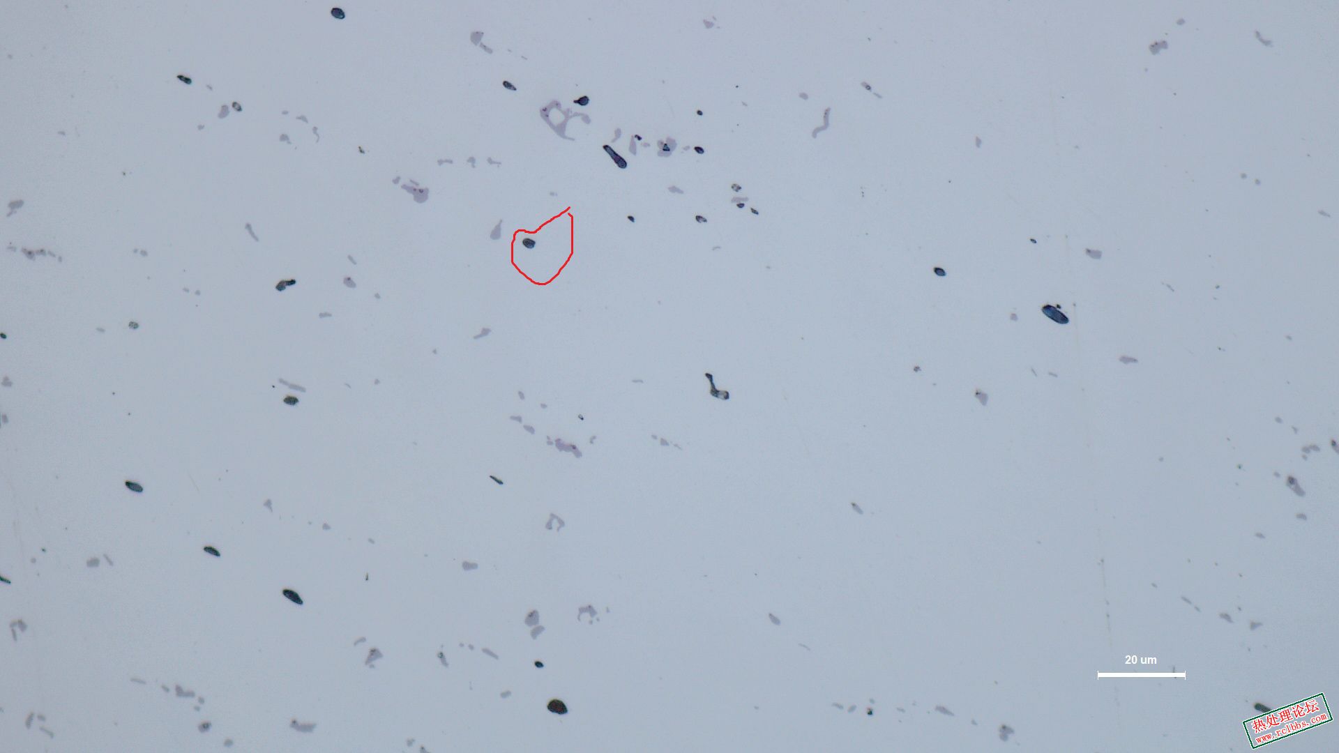

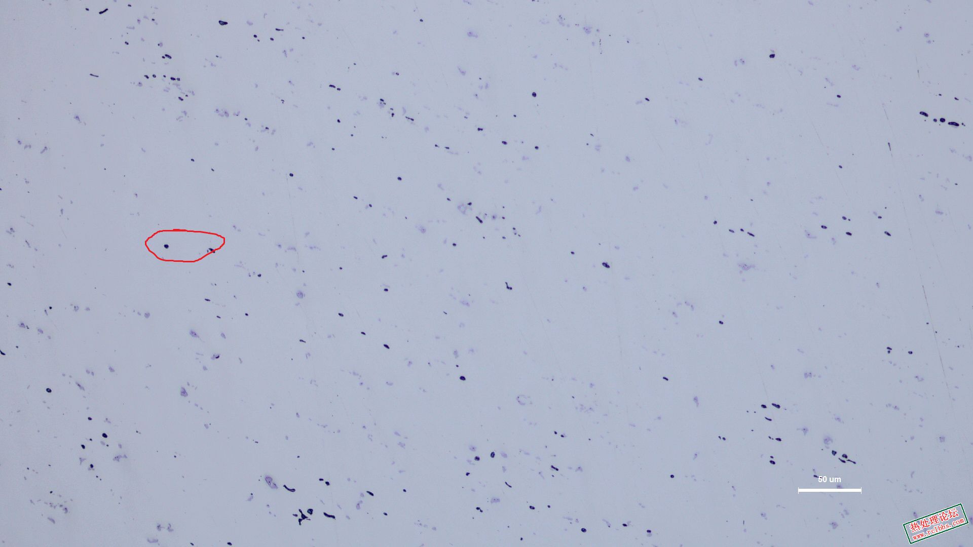

为何抛光状态的6082铝合金有很多异常的黑点,如何才能避免? 是抛光液的问题吗?
正常组织应该是以灰色的共晶硅为主。
状态:锻造+固溶

 楼主| 发表于 2024-9-9 16:58:15 | 显示全部楼层
黑点为未溶解的硅,当提升固溶温度后,黑点明显减少,请悉知。

发表于 2024-9-9 17:03:31 | 显示全部楼层
你这是什么抛光的,质量很好
签到天数: 226 天
发表于 2024-9-11 08:29:25 | 显示全部楼层
合金化合物,抛光态下正常
签到天数: 226 天
发表于 2024-9-11 08:30:17 | 显示全部楼层
铝合金样品做到这个份不错了,制样优秀

 楼主| 发表于 2024-9-11 14:42:28 | 显示全部楼层
玛维影歌 发表于 2024-9-9 17:03
你这是什么抛光的,质量很好
最后一道使用0.05μm 二氧化硅研磨膏小压力长时间抛光很关键。
签到天数: 264 天
 楼主| 发表于 2024-9-11 14:43:59 | 显示全部楼层
wujunfeng610 发表于 2024-9-11 08:29
合金化合物,抛光态下正常
谢谢专家的肯定
签到天数: 456 天
发表于 2025-2-6 10:41:50 | 显示全部楼层
抛光液内的合金化合物,用细点的慢点抛会改善
