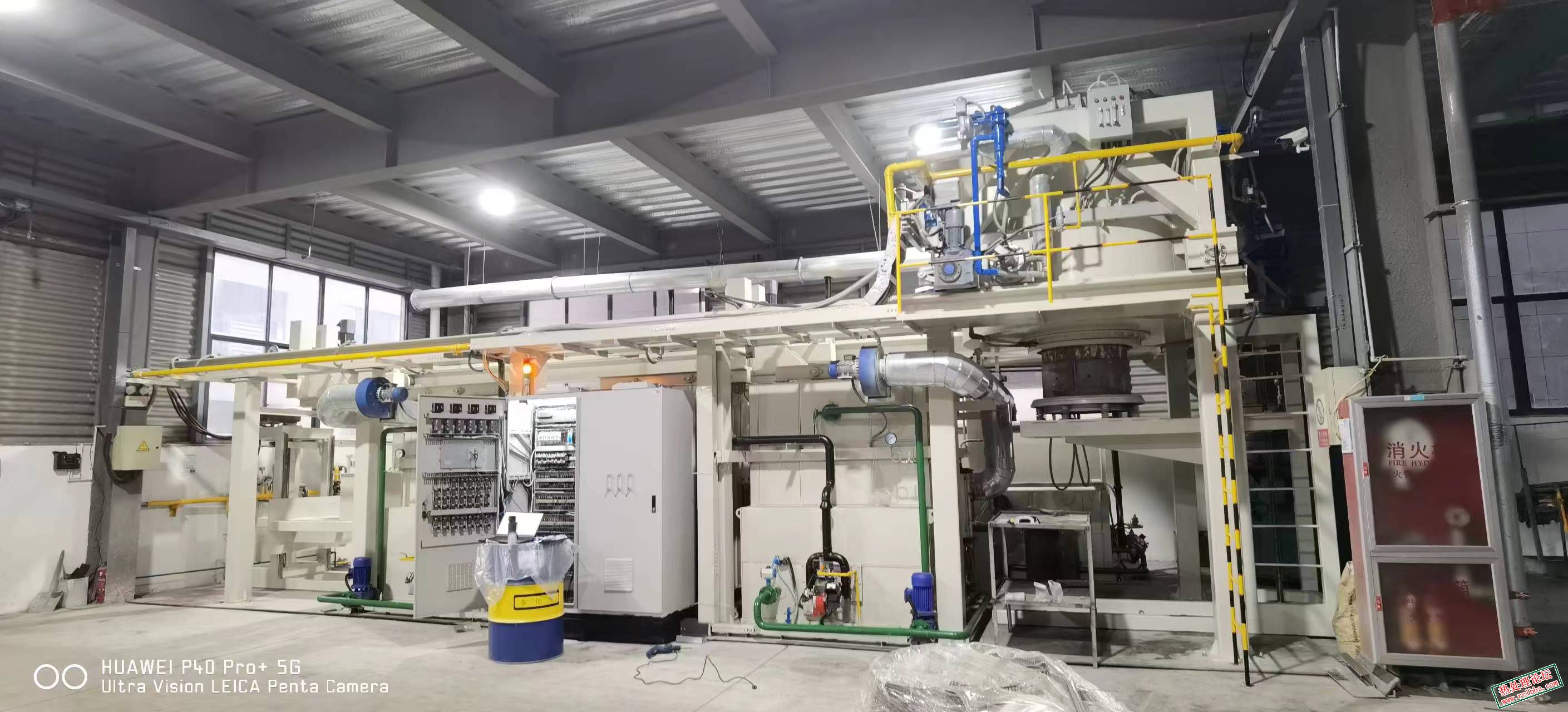

底装料多用炉
底装料多用炉
1、采用炉与槽的分体结构,立式轴向设计。 淬火转移时间短,温度气氛转换快,不氧化脱碳,可实现少畸变热处理。
2、 通过炉内气氛流体力学计算机模拟设计,不断改进炉内循环系统结构,减少气流短 路,提高炉内温度和气氛均匀性,产品合格率大幅提高,产品质量一致性好。
3、炉子由淬火槽(多介质)、加热炉、清洗机、回火炉控制系统组成。 加热炉有马弗罐和无马弗罐可选。 热源有电加热或燃气加热可选。 淬火槽与炉子在结构上分开,加热炉只是在淬火时才与淬火槽接触,所有机械装置 均可从外部调整、校验及维修,无需停产。 加热炉可左右移动,以轴向原理进行设计,保证炉温均匀性(±3℃~±5℃)。
4、炉内气氛的均匀分布(Cp:±0.05),采用全纤维炉衬,炉中温度及气氛转换快、用气量少、温度和气氛控制精度高。
5、操作界面友好,工艺编制简单,运行工况清晰。
6、可形成加热(渗碳)—不同介质淬火—清洗->回火的多种形 式热处理生产线。
7、投资小,生产车间可以不需要专用行车等配套设施。
8、可实现无人值守运行。
