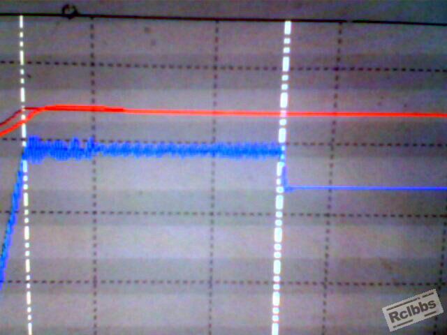

发表于 2010-6-10 01:07:21 | 显示全部楼层 |阅读模式
红色温度,蓝色碳势
红色温度,蓝色碳势
 楼主| 发表于 2010-6-10 01:12:15 | 显示全部楼层
红色温度, 蓝色碳势.

有可能氧探头失灵,先氧探头烧碳在说!
 楼主| 发表于 2010-6-10 09:12:36 | 显示全部楼层
回复 3# 杨青海
    氧探头是没有问题是好的.
发表于 2010-6-10 09:35:27 | 显示全部楼层
氧探头有烧碳吗?看你的情况有像探头里面进了碳粉引起的
发表于 2010-6-10 09:46:30 | 显示全部楼层
呵呵 我来解释吧 这个现象基本就是你丙烷量给的过大,然后空气流量也给大了!!我想你是多用炉吧!!你适当减小丙烷和空气流量!!应该可以解决!

发表于 2010-6-10 10:00:47 | 显示全部楼层
显示是原先就是这样还是就这一炉这样,这种情况我们也经常遇到过。不知波动的范围有多大,一般在+-5%的范围内还是正常的。
一、碳势控制的PID参数是否合理。
二、通入的富化气(如丙烷气)流量是否过大。
三、平衡空气流量是否正常。
四、氧控头上是否有碳黑,有烧碳黑吗?

 楼主| 发表于 2010-6-10 10:40:08 | 显示全部楼层
是建通盈动多用炉,第一段波动范围有 +- 0.04  第二段波动范围只有+-0.00感觉非常好  使用甲醇+丙酮.

发表于 2010-6-10 11:19:30 | 显示全部楼层
是不是高CP波动大,低CP没有什么波动啊,7楼说的不错,调整一下PID参数,还有做出来的产品组织是不是正常,如果炉内积碳多的话,CP波动大,容易产生碳化物和残奥

发表于 2010-6-10 14:30:45 | 显示全部楼层
我个人愚见:以前有这样的C·P趋线图吗?C·P值设定的是多少啊!有MV控制阀吗?有的零件处理工艺很长或很短时会有这种情况出现,在范围内就没什么大碍,对零件品质也没影响。原因主要是渗碳气体不稳定,调一下流量就好了,还有就是烧碳。如果碳式极度低的话,除去设备本身原因,就是气源成分有问题了(如丙烷含量)。
发表于 2010-6-10 16:35:49 | 显示全部楼层
如果碳势控制是靠PID控制的话,请调整PID参数;如果不是PID控制,把初期降碳势的气体(氮气或空气)关掉同时将碳势设置成分段升高会好些
发表于 2010-6-10 16:37:40 | 显示全部楼层
回复 10# lanser
P、I、D依次调整

发表于 2010-6-10 17:13:45 | 显示全部楼层
回复 13# greatmanzhang
    一般正常情况下的P,I,D的值是固定不变的,当碳势长时间在一个方向偏低或偏高,而久久不能达到设定值时,可以适当减小I的参数。反之,当碳势长时间在设定值上下大幅度振荡,久久不能稳定在设定值的+_0.05%的范围内时,可以加大I的参数。P,D参数一般不要变动,否则会造成碳势的失控。楼主的问题如果其它方面没有异常(设备,探头,温度,炉压等),那么在碳势波动大时,可以适当加大I的数值。

发表于 2010-6-10 20:53:14 | 显示全部楼层
我觉得是你PID参数设计的问题,
 楼主| 发表于 2010-6-10 22:53:04 | 显示全部楼层
是的,我重新改了P I D 参数.
原先没改之前碳势一二段波动在-0.03~+0.05范围,改后第二段有了明显的变化。

发表于 2010-6-11 02:36:14 | 显示全部楼层
建议检查记录仪上限温度设定是否过低

发表于 2010-7-19 17:42:01 | 显示全部楼层
富化气流量太大碳势也会较大浮动。
