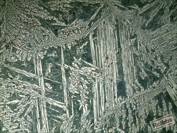

 楼主| 发表于 2010-8-20 16:50:53 | 显示全部楼层
回复 18# yqs03
    这个我们还没有做过   我可以发一张水冷的A8905A金像    你可以大概看一下    顺便请教一下大家   这种固溶组织正常吗
水冷40X
水冷40X
