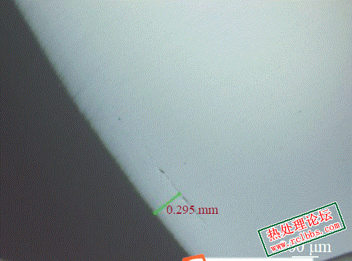

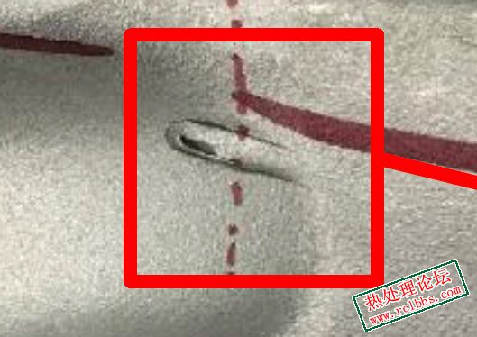

气泡外观
气泡外观
气泡横切面
气泡横切面

皮下气泡,属原材料缺陷,原材料检测不太容易检到的。

谢谢,我也查了一些文献,有可能在原材料上只是一条线装的缺陷,热处理后会变大。
关键是,这个发生的概率比较低,用金相进行抽检很难发现。然后供应商还不认。。
原材料缺陷
原材料缺陷

用数据说话啊,原始(热处理前)的气泡,必定有自由的表面,金相检测能够看到晶粒的边界,电镜能看到完整晶粒。新形成的气泡,产生后往往会撕裂基体,穿晶传播,打开后有穿晶特征。并且新形成的一定有源和扩展过程,都能看到的。
