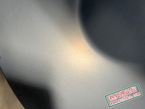

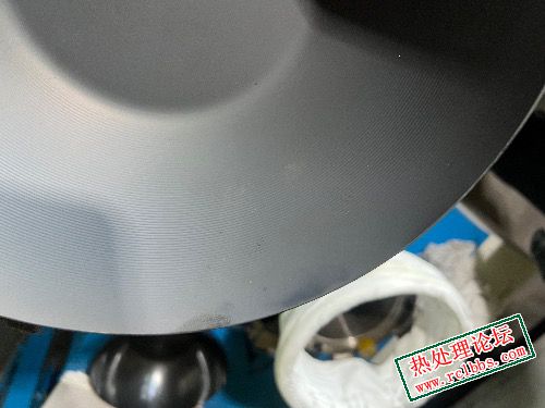

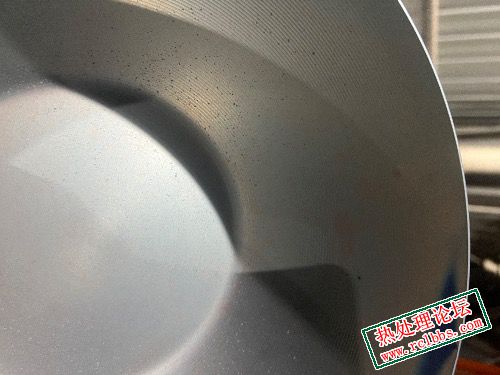

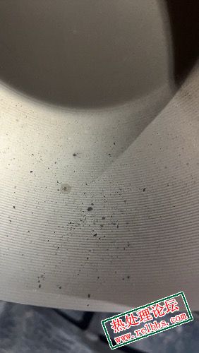

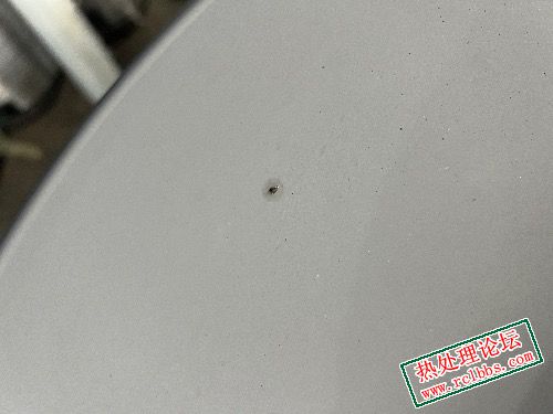

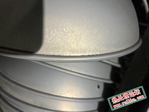

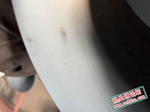

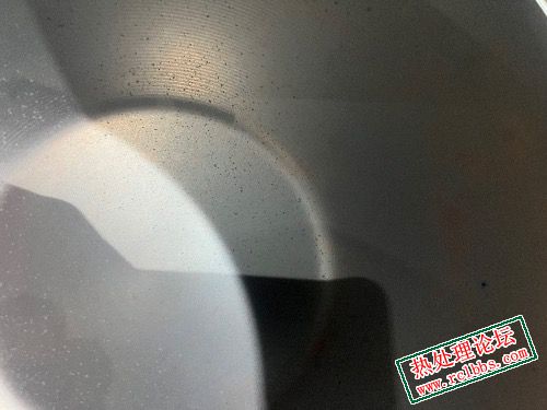

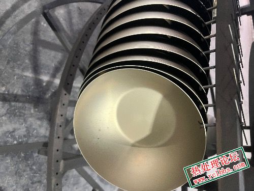

工件主要是铁锅,板材为DC04、灰口铸铁。

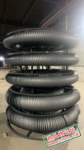

工件装配为图1悬挂式!
目前是催渗剂导致锈蚀和黑斑黑点占70%可能
经过多次实验蒸汽氧化和发黑液氧化都有测试
设备炉为井式定制2.4米x2.3米  250kw 循环风机1430转

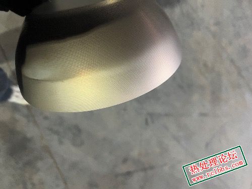

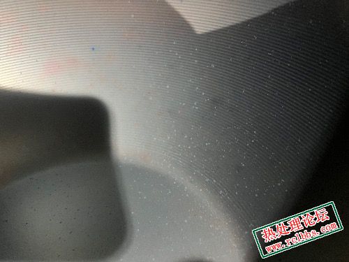

1.炉压0.04-0.06Mpa为图2图3采用催渗剂发黑液
2.炉压0.04-0.06Mpa为图4图5采用催渗剂发黑液

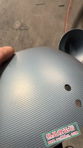

3:炉压0.04-0.06Mpa为图6图5采用蒸汽发黑液
4:炉压0.04-0.05Mpa为图7图8采用蒸汽发黑液

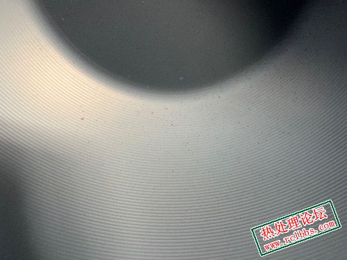

(Ps:本次更换了循环风机扇叶和药水滴灌位置,同时进行滤渣,因为催渗剂产生的炉渣较多,当时推断觉得是催渗剂成分碳化和所含成分无法稀释,结果反而麻点更多,麻点居于悬挂上出外壁和下部内壁,下部内壁更为严重,并且带腐蚀锈蚀,第四次实验减少了工件装炉数)
5:炉压0.04-0.06Mpa为图9图10取消催渗和发黑液和蒸汽,强渗保温2小时,温度为550度(为了测试是否是氨气问题)
6:未强渗,工件汽油清洗后放进炉中烘干,不盖炉盖,不通任何气体,同样产生了麻点,并且小而多!所以排出氨气问题,推断是催渗剂残留成分导致)图11图12
7:在第6次测试进行强渗通氨气,的确会减少点,个人推断是氮化合物遮盖掉一部分,但是较为严重的腐蚀点盖不掉,反而更加严重,个人推断是炉中含残留化学成分导致腐蚀点持续腐蚀。图13图14
目前下一步是整个炉体进行退氮 重新从0逐一排查
首先排出清洗、氨气、氮气因为这些是一个热处理气氮的基本功,只要注意细节即可、并且就业多年,有一定的经验。当然也请更专业人士分析。
因为我们主要是做锅,对硬度耐磨要求不高,对防腐蚀极为重要,所以为了成本和防腐蚀效果更加,所以要用催渗剂。测试为3%盐水的煮盐测试,煮盐只要达到2小时以上就满足我们的需求!
测试了一个多月了,身心疲惫,本人缺少理论知识,属于半路出家,希望有专业人士给出意见建议。
Ps1:工件结构的确会有影响,但不是主要核心问题。
Ps2:普通渗氮不会出现该问题或少量
ps3:工件成品损耗率占90%以上

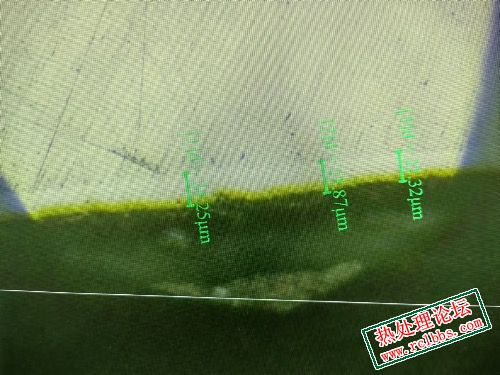

图15为金相

补充一下 黑点一般就是点中心有碳粒黑色 然后向外扩散,不知道是什么成分,不知道是现有脏东西然后吸附液体还是现有液体吸附脏东西成为碳粒!

你第6炉就是烘干,怎么就说与氨气无关了?汽油清洗,汽油是否正常,含硫高的汽油可能也有影响。
个人见解,你这有点象酸雨点蚀,是不是你炉内气氛会形成弱酸性物质?因为你用的东西不少,这些东西含的杂质你都清楚?你说同产品在别的地方做就没问题,那么对比一下所用的东西都是一样的,一个品牌一个规格?氨气气源、纯度都一样?流程都一样?总之一点点对照,从细节看差异处,可能就是原因。
