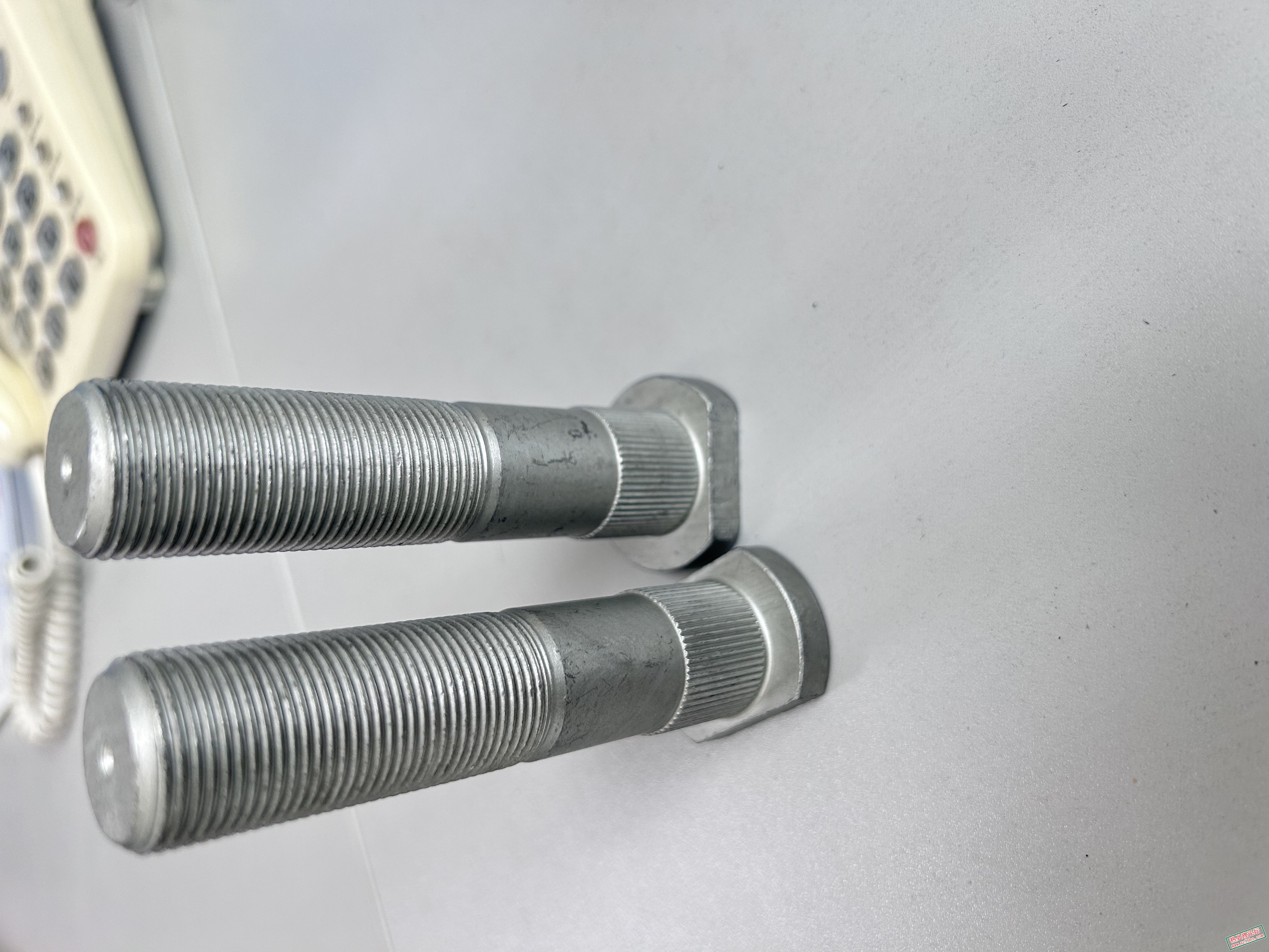

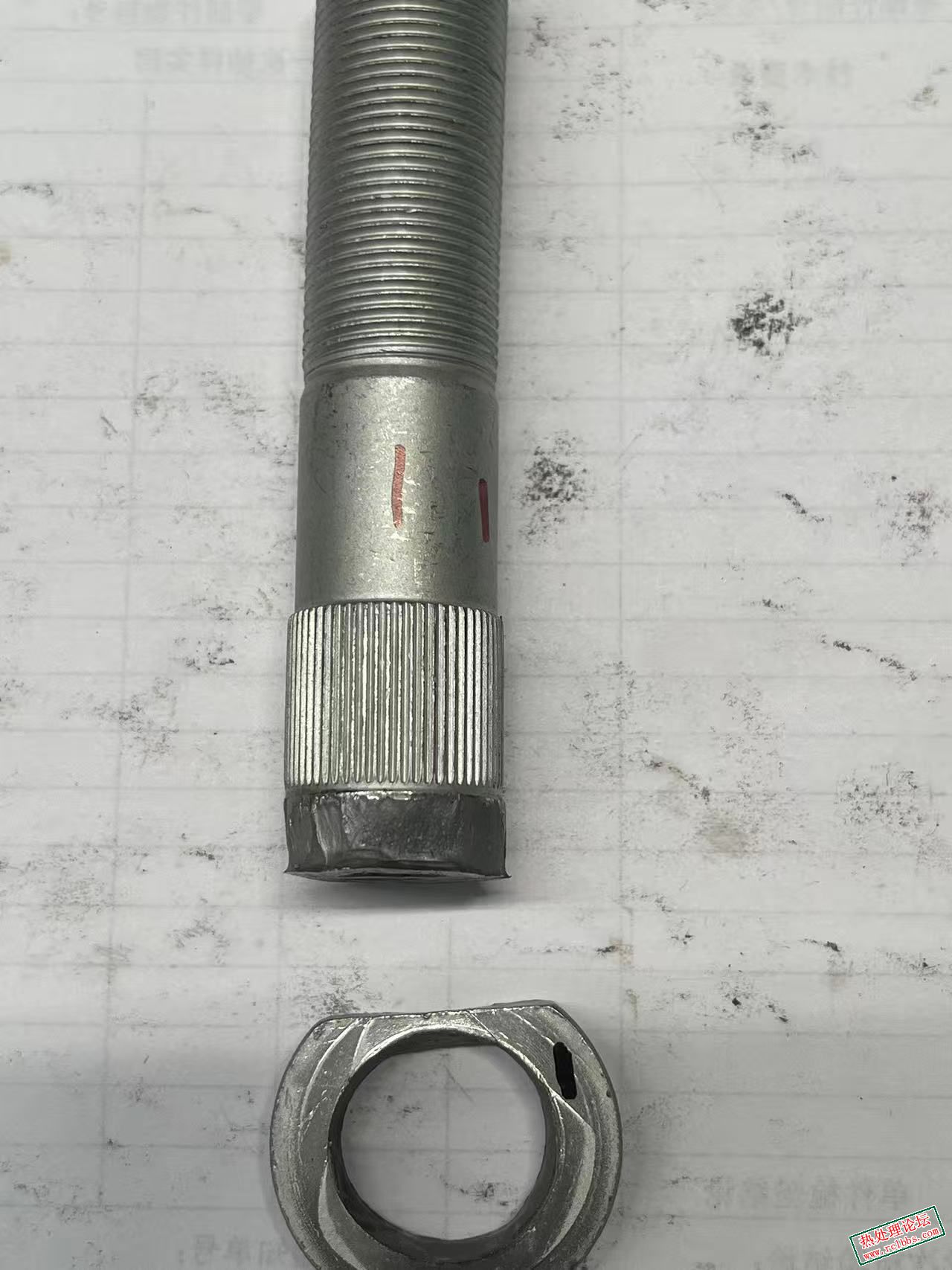

材质:40Cr
等级:10.9

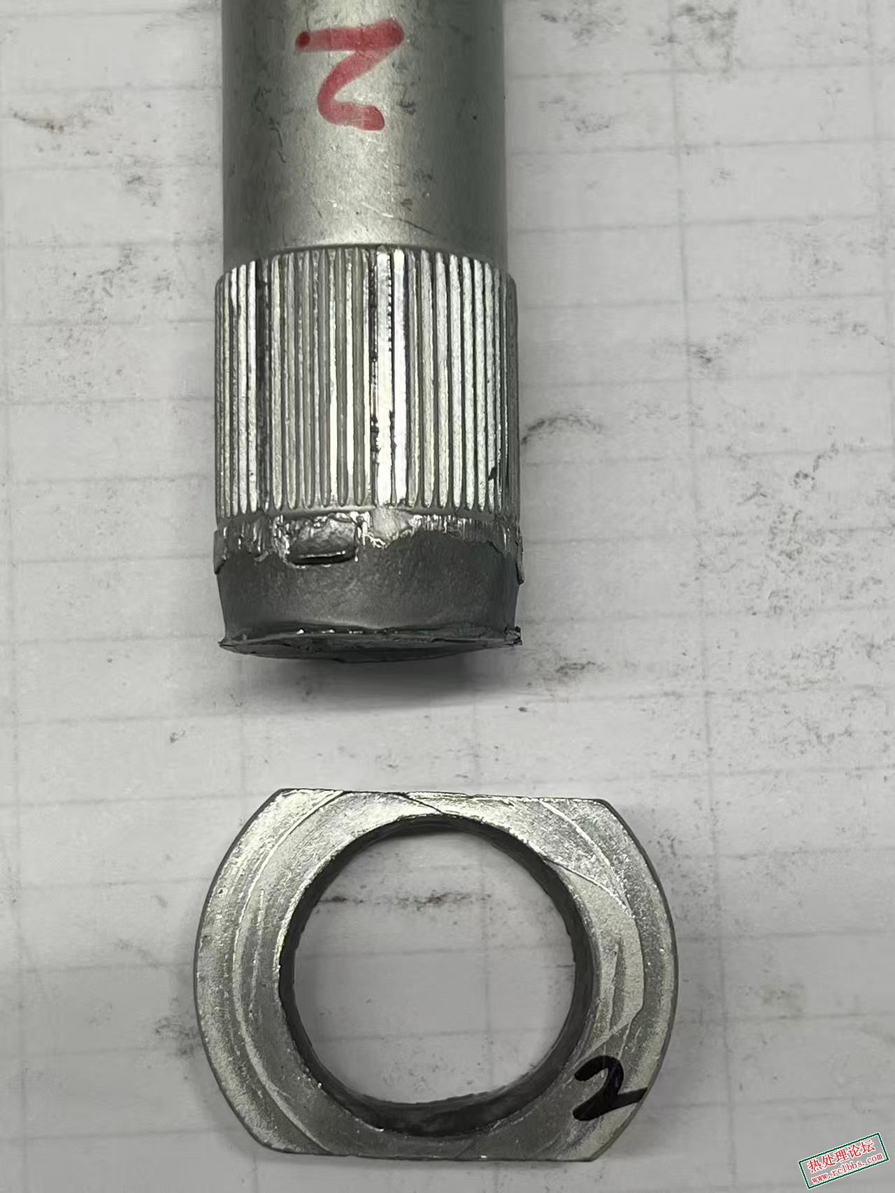

在定扭680的时候产生塑性变形、开裂,遂使用100吨万能试验机进行拉伸试验,测得抗拉919,屈服880
断裂位置位于螺帽
断裂2
断裂2
断裂1
断裂1
螺帽
螺帽
原貌
原貌

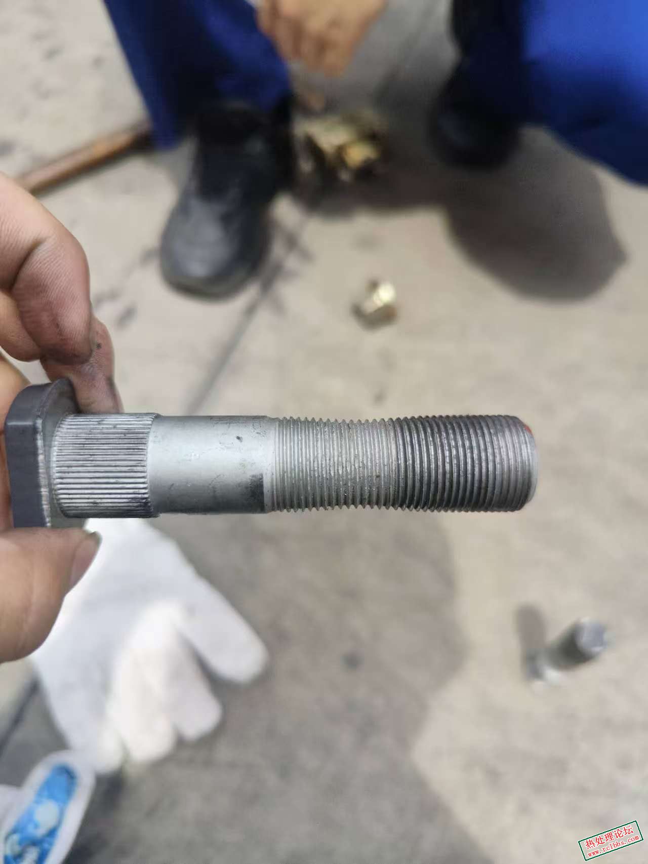

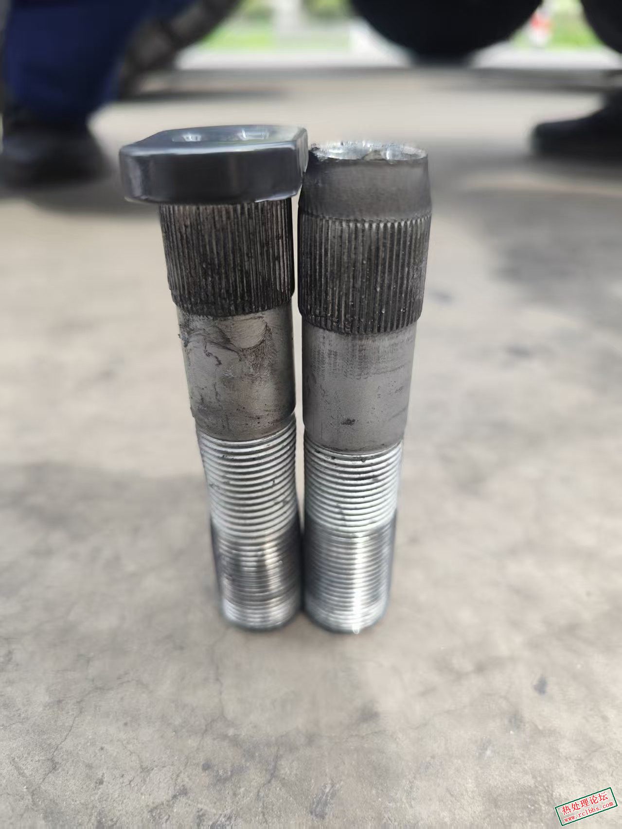

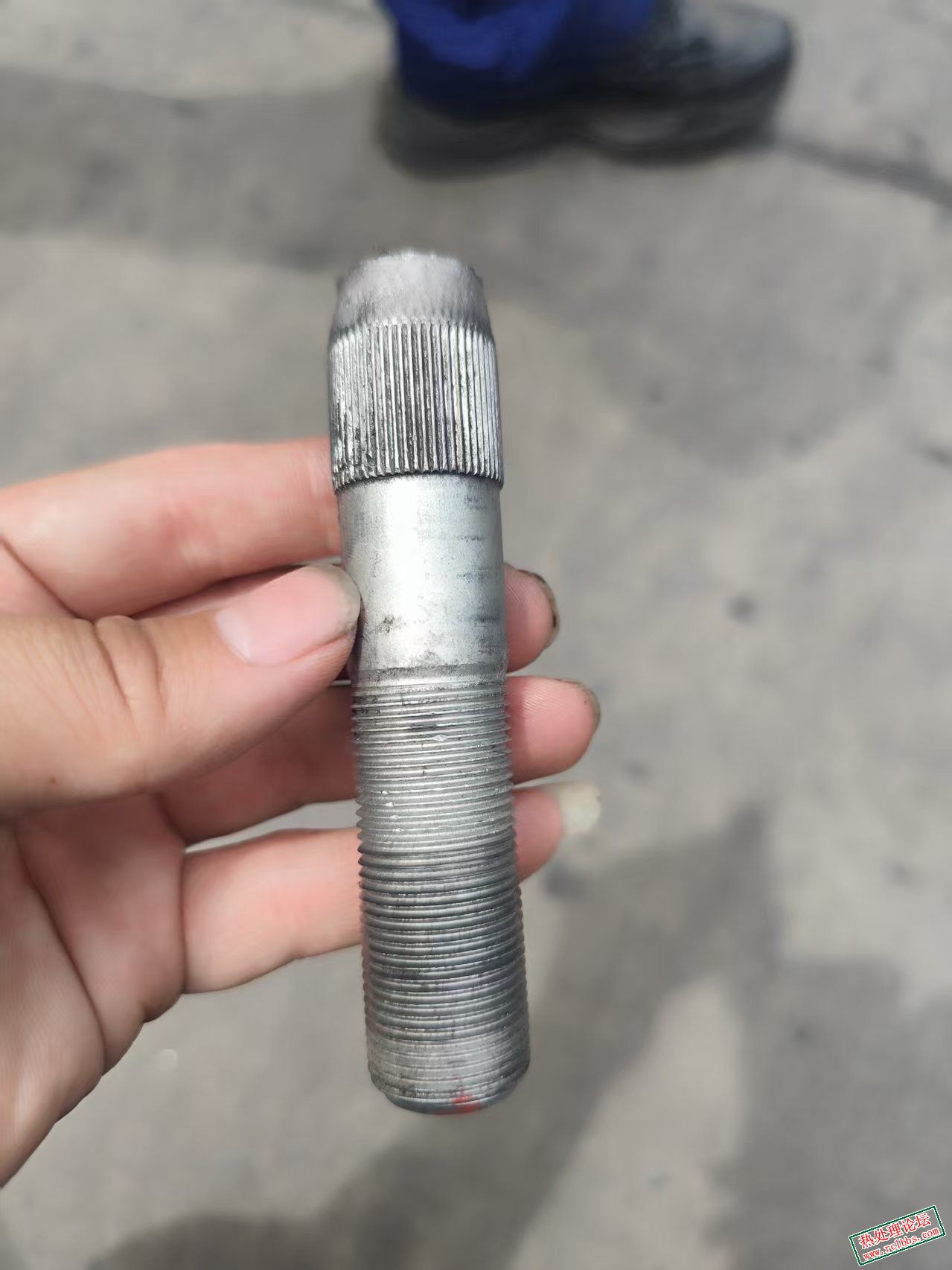

这是现场的图片,就是扭矩还没有到螺栓的强度,怎么会变成这样呢

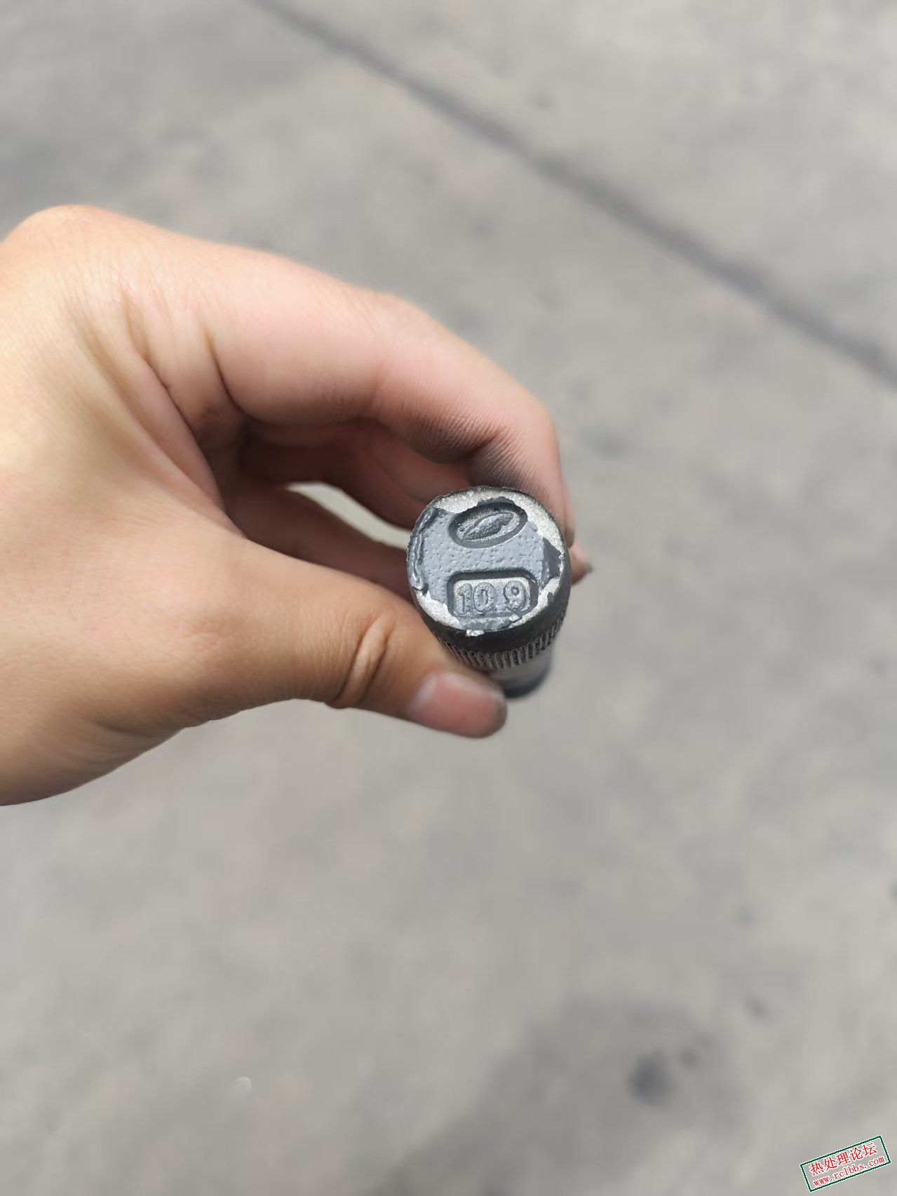

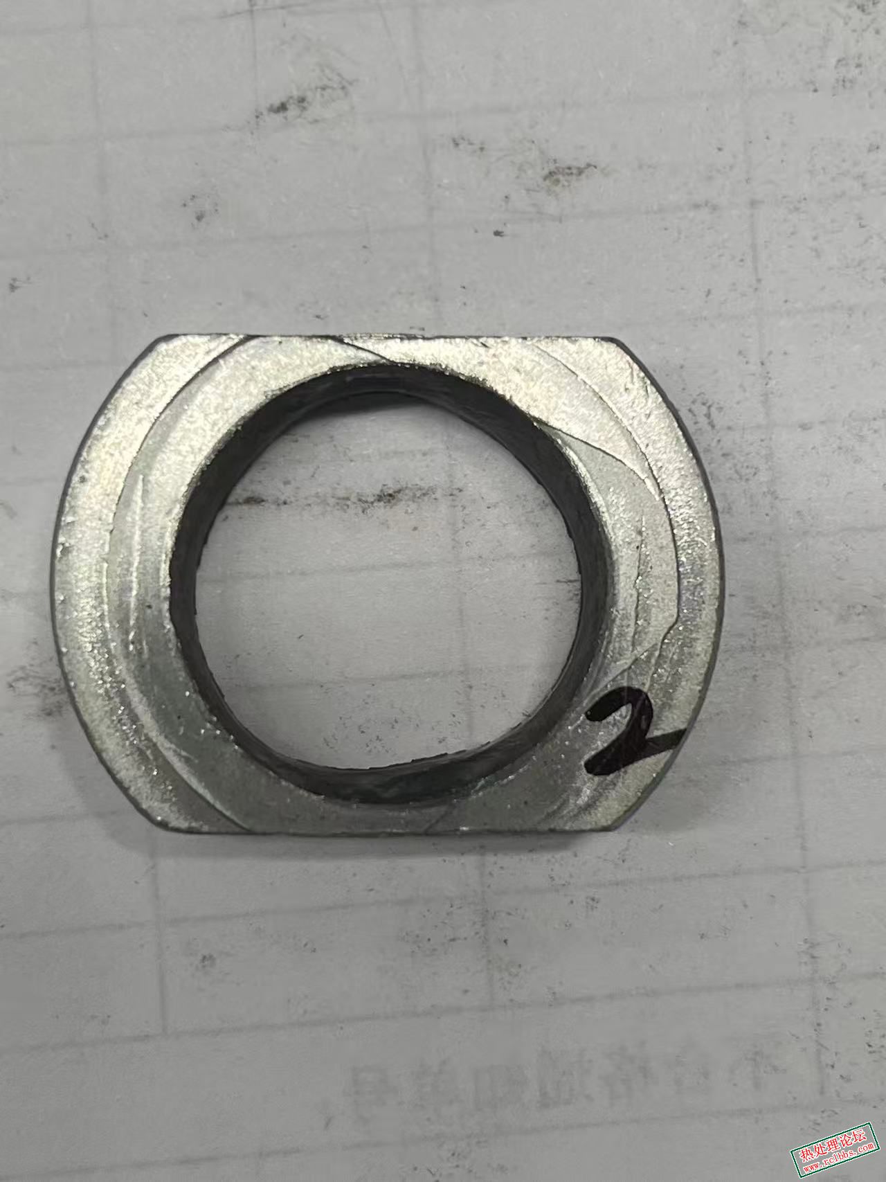

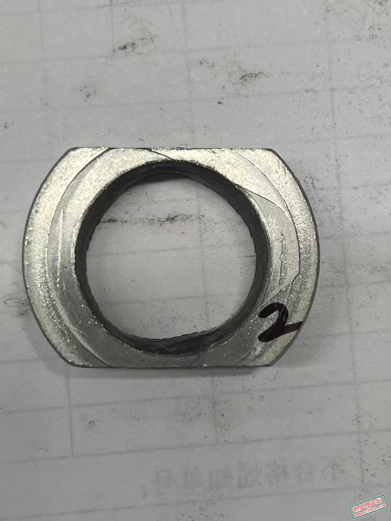

   即便该螺栓的材料与热处理结均符合技术要求,该螺栓头部的结构决定了易产生“脱头”: 螺栓头薄(且端面有较深的标识凹坑,进一步减薄)。
   从黑色字体“2”的照片可见,拉伸试验拉脱断口为一略带锥形的环,环高度既是螺栓头部与杆身的实体结合部尺寸,如果该部位热镦头成型工艺效果不能达成理想的纤维流流变(最差状态甚至接近杆身的纵向流线),在需要较高的抗拉强度的工况情况下,该结构是难以满足可靠性要求的。

从实物照片看,螺栓直径与手指粗细相近,估计约M16吧,40Cr钢可以淬透,调质后屈强比可以很高。
另外,螺栓头部非圆,对称削去两块“弦板”,头部的支撑面积大幅减少,也会降低抗“脱头”应力。

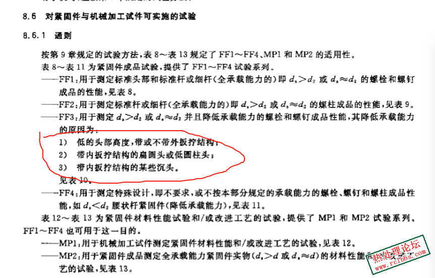

先好好看看测试标准

左一图,脱帽断裂,剪切;左二图,螺纹延伸,拉伸。破坏部位、形式不一样。
两图,需要结构分析、金相分析对比来确定根本原因。
