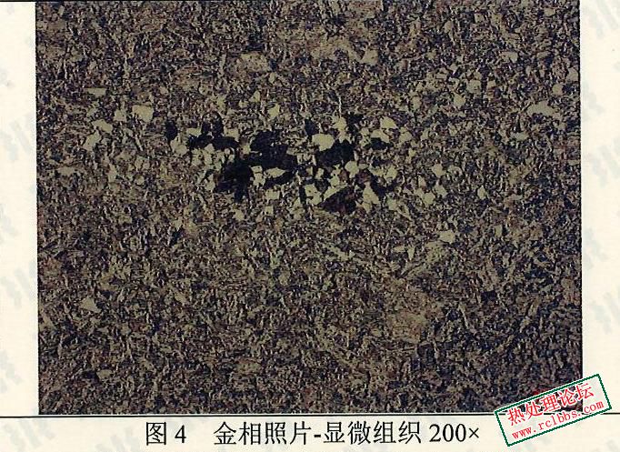

[求助] 各位大咖如图黑色大块是什么碳钢锻件

发表于 2025-8-13 09:09:33 | 显示全部楼层
可能是中间余温正火不完全所致!和锻造后堆垛有关

签到天数: 2258 天
发表于 2025-8-11 13:12:41 | 显示全部楼层
  粗大珠光体区域

 楼主| 发表于 2025-8-11 13:31:50 | 显示全部楼层
”粗大珠光体区“谢谢!

发表于 2025-8-11 17:11:18 | 显示全部楼层
成分不均匀。锻造比不够,没有将粗大晶粒打碎。

发表于 2025-8-12 14:00:33 | 显示全部楼层
那个区域旁边都是铁素体,应该成分偏析造成的吧

 楼主| 发表于 2025-8-12 15:00:37 | 显示全部楼层
谢谢4楼,5楼的

 楼主| 发表于 2025-8-14 16:02:29 | 显示全部楼层
我觉得也是这样子

发表于 2025-8-15 17:51:51 | 显示全部楼层
粗大珠光体!!
