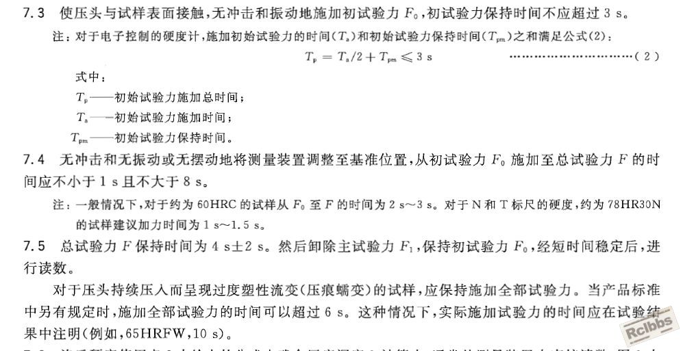

回复 1# sheng1985z
标准更新过了,GB230.1-2009中规定总试验力保持时间为4S±2S,这不是相信谁的问题,要查标准的。
excellence + 5 感谢支持!

发表于 2010-7-22 11:58:47 | 显示全部楼层
GB230.1-2009原文:
